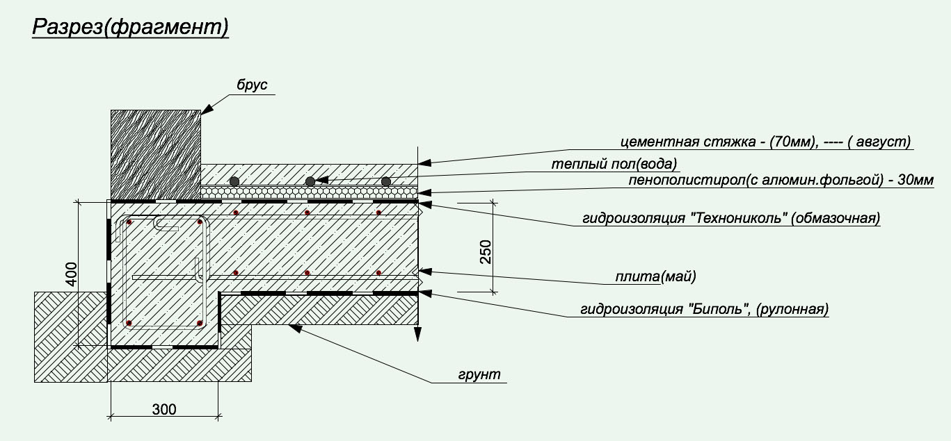

Судя по описанию фундамента и его "пирога" с утеплением, все-таки в нем тоже есть проблема.
Вопрос только в том, какой объем будет определен для переделок. Можно ведь по-разному поступить: снять всю доску и постелить плитку (с фактурой доски). Но при этом иметь повышеные теплопотери в мороз больше -10, либо утеплить наружный периметр здания и его поземную часть.
Тут вот в чем опасность: Заказчик не сомневается в том, что все сделано верно и проблема, исключительно в доске. Сейчас, наверняка, нагнут поставщика и доску заменят.
Предстоит очередная укладка и я очень не уверен, что результат не повторится.

Плита отделена от стяжки 2-мя слоями битумного праймера и листовым утеплителем со швами.
Я могу сомневаться в том, что этот пирог защищает стяжку от водных испарений плиты. Пока стяжка не была закрыта деревом она просто транзитила через себя влагу и дальше в комнату. После того, как крышку закрыли деревом пар начал скапливаться в стяжке, сразу превращаясь в ней в воду. Это процесс неторопливый, а, типа, накопительный. Для того, чтобы последствия этого проявились нужно время.
Вот где-то так и получилось.

Вот, что добавилось для размышлений:
Примыкание бруса к стяжке, не очень понятно. Придется ковырять.

Вот в этом месте очевидное промерзание. Снаружи -30, внутри +20, перепад 50 градусов. Примыкание бруса к бетону не может быть герметичным. Синим показал проникновение холодного воздуха и конденсации влаги:
71771.jpg?gl=UA
....Примыкание бруса к стяжке....
Краевая зона бетона промёрзла минимум на 2 метра внутрь.
Я гарантирую это. (с)

Рекомендация производителя ЭППС по утеплению подобных фундаментов:

Плита промерзла на 2 м вглубь ....
Над ней утеплитель, а на утеплителе активный прогрев (ТП).
Стяжка по сути - источник тепла, а не пассивная ограждающая конструкций, разграничивающая холодную и теплую зоны.
Поэтому температура стяжки просто не даст находится в ней воде в жидком состоянии. Она быстро испарится.

Пока подытожу свои песни.
1. Если влага идет снизу (грунт,плита, стяжка), то будут влажными и стяжка и доска.
2. Если дело в доске. То будет влажной (вернее уже неравномерно высушенной) только доска.
3. Если бы стяжка охлаждалась до температуры точки росы, то роса выпадала бы на поверхности холодной доски, контактирующей с воздухом в помещении (который по сути и есть источник влаги).
4. Роса на стяжке может выпадать только в случае, если доски не плотно подогнаны и в местах под швами есть "непрокрысы" клея. Но сочетание этих двух факторов при качественной укладке почти нереально.
5. А то, что надо утеплить плиту с торца ,организовать теплую отмостку и утепление в месте контакта стяжка-брус,стяжка-оконная рама - это по умолчанию.
6. Последнее. Паробарьер хорошо бы наносить по стяжке. А уже на него клей и доску.

Всё-таки, минимальная мера, которая изменит ситуацию - утепление цоколя/отмостки. А вот спрогнозировать результат для доски - не берусь.
