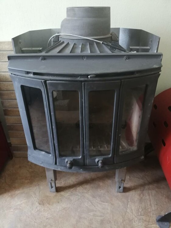

В связи со сменой экспозиции в магазине продаю топку Jotul І 80. Отработала в магазине 3 года.В комплект входит зольный ящик с дросселем.
