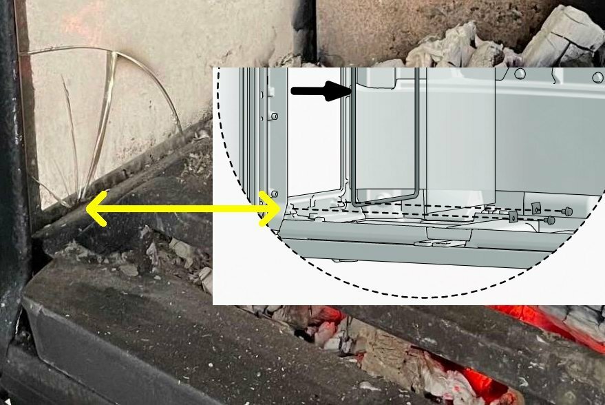

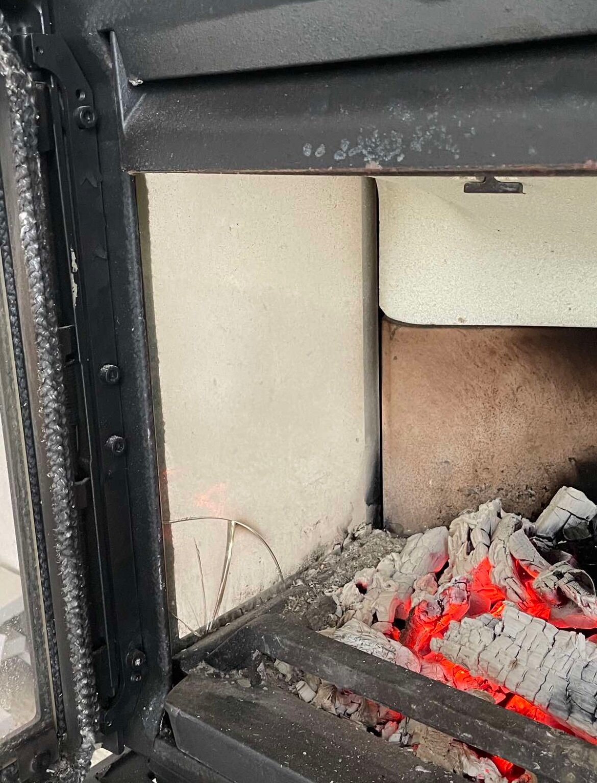

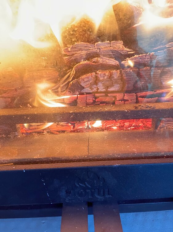

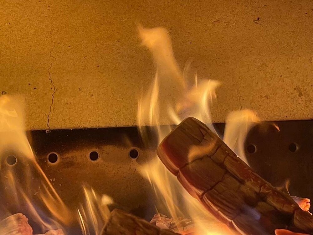

Здравствуйте. У нас Jotul I620 FL был куплен и смонтирован в декабре г.Ужгород при первой растопке треснул вермукалит, продавец с Каминина уверял что все хорошо, это очень нежная деталь такое бывает и ничего страшного в этом нет. После этого топили буквально пару раз  (3-4) и треснула нижняя чугунная деталь + стекло. Продавец сказал что впервые с таким сталкивается, и монтажники их были профессиональные. Кстати salon@scanforum.com.ua являются официальными представителями Jotul в Украине (жаль раньше не прочитала что они и другим уже создали неприятности). А самое интересное … когда сверили серийный номер нашей топки и тот что указан в паспорте - Они разные!
Вот Вам и Jotul с магазина Каминин и от официального представителя www.scanforum.com.ua

Офигеть... И захочешь добиться подобного - фиг сообразишь как... Это должен быть какой-то бешеный перетоп вкупе с отсутствием отведения тепла... У вас решётки везде установлены (приток и отток) и соблюдены их паспортные сечения?
П.С.: ваше видео не загрузилось...

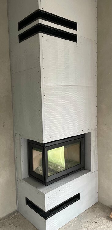

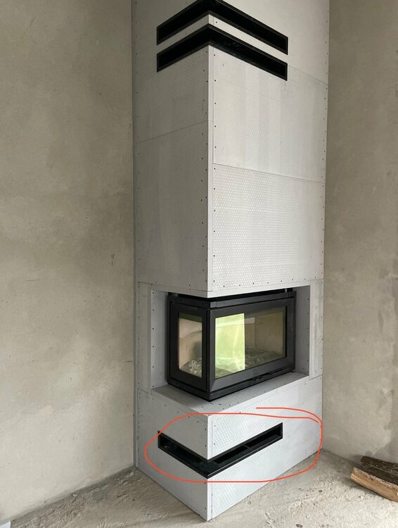

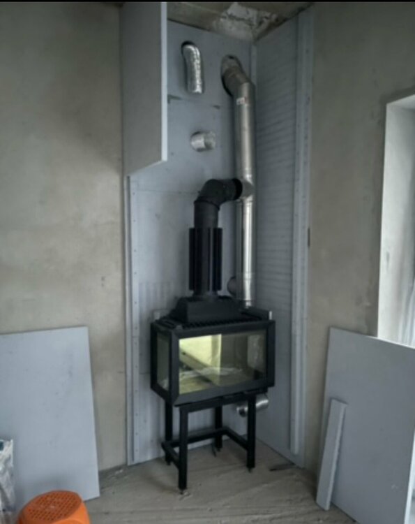

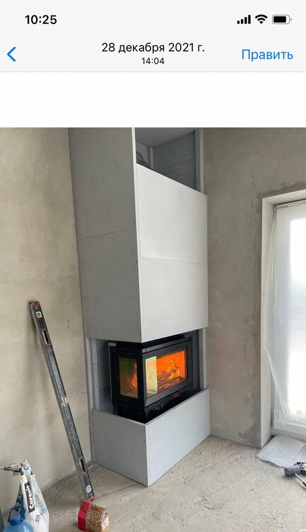

 Монтаж проводили их профессиональные работники. Как то так … решётку нижнюю точно не той стороной поставилF89E21DB-C38E-4CAA-9863-E450774948FA.thumb.jpeg.cba5011f079c459186106cd3d3054bb6.jpegи 9A720A53-D18F-4075-8D04-7CD307116B66.thumb.jpeg.e0475479d23189a3ebc4d813f38c536d.jpeg…

Всё по взрослому - даже на задних стенках на суперизол не зажали, да и крепили его без металлического профиля. У меня топка очень похожа, только 520 и боковое стекло справа. И портал у меня визуально не лучше сделан. Дымоход правда получше и нет колхозного самотёчного РГВ, но это точно к вопросу не относится. Да я даже не слышал что дешёвенькие польские/французские стальные топки из масс-маркета так умирали от нескольких протопок...

Так что говорят то продавцы установщики? По гарантии всё починят и исправят конечно же?
Похоже что-то помешало тепловому расширению, может болтик был не закручен и плита в него уперлась, вроде как стекло треснуло в той точке
