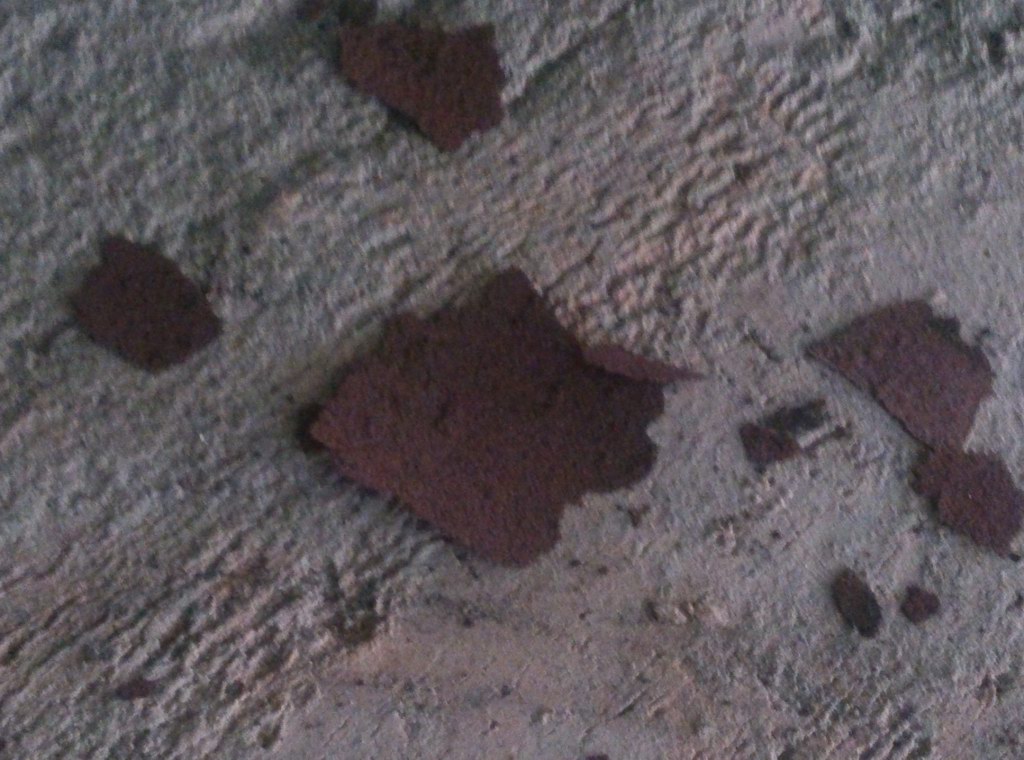

Вот, фотографии провисшей панели-"зуба". Одна без вспышки, вторая со вспышкой смартфона.
Ого жесть! Между топкой и облицовкой должно быть 50 мм зазора, а сечения решеток не меньше 1000 см2, причем чистого (а не всяких забитых пылью сеточек-жалюзи), иначе перегрев топки обеспечен, мне кажется в этом ваша причина...
Вы ошибаетесь. Облицовка и обшивка всего камина появились летом 2017 года, то есть после того как выгнулся "зуб". Площадь входного отверстия для воздуха составляет около 1250 кв.см, а выходных решёток отверстий - более 2000 кв.см, к тому же около 45% мощности постоянно снимает водяной бойлер.
Внутри между топкой и облицовкой минимальное расстояние 50 мм только на очень небольшой площади, остальной промежуток составляет от 100мм и более. Внутри короба, - на верхней части топки, и соответственно на нижней части бойлера стоит датчик температуры, который никогда не показывал более 85 градусов. Правда, один раз по не установленной причине бойлер закипел, но сработала защитная автоматика в виде резервного бачка с водой, который находится на втором этаже, выше топки. Но это было после прогибания "зуба".

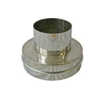

Вам нужно ставить черную трубу(толстотелую),вот как на фото... и переходник-нерж. с шнуром уплотнителем.
