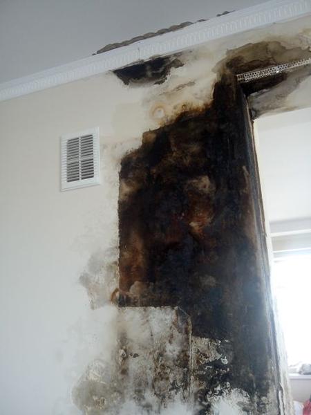

А что скажете на такую идею.
Труба дымохода керамика в утеплителе проходит по углу газобетонной стены. Чтобы не покупать на высоту 2 этажей керамзитобетонные блоки для дымохода просто обложить трубу с оставшихся 2х сторон газобетоном 100 мм и фактически сформировать шахту дымохода. А уже на чердаке выходить сквозь кровлю блоками для дымохода.
Это дело Ваше,если не хотите что бы получилось так как на фото. Не экономьте на дымоходе,"боком вылезет"...это хозяйка слепила дымоход из чего попало,в итоге "попадалово" как на дымоход так и двойной ремонт.
Но ведь газобетон не горюч и отличный утеплитель.

Насколько я знаю ГБ плохо переносит открытый огонь и температуры от 600С, но ведь между ГБ и керамической трубой будет 50 мм фольгированного базальта. Кстати новые дысмоходы Шидель идут без базальта.

Ребята, я хочу не топку облицевать, а керамический дымоход до выхода на чердак, при этом утеплить его базальтом для дымоходов. Никто не собирается лепить сам дымоход из ГБ. Вопрос только в том, что дымоходные блоки стоят около 100 грн/шт и надо их везти из Киева. Метр такого дымохода без стоимости утеплителя получается 400 грн, ГБ выйдет дешевле, учитывая, что труба идет по углу здания. Мне кажется что ГБ выдержит, но информацию от людей, устанавливающих камины хотелось бы послушать. При обустройстве дымохода керамзитобетонными блоками доступа к трубе не будет, и в случае повреждения керамической трубы разбирать придется весь дымоход. А с ГБ, по идее, вырезал окно, поменял поврежденный кусок трубы и назад все заделал. ГБ позволяет такое. Насколько это применимо на практике - для меня тайна. Что скажут спецы?

На холодном чердаке и выходе на улицу дымоход будет делаться по системе Шидель.

Он будет делаться по системе "я его слепила из того что было." К системе Шидель Юни это имеет очень отдалённое отношение...

Керамзитобетонный блок, утеплитель фольгированный и керамтруба 12 мм толщиной. Я понимаю, что керамику кроме Шиделя никто не делает, керамзитобетонный блок тоже делать никто не умеет, а про базальт вообще можно помолчать. По вашему, так строить дом надо только из немецких материалов и силами пленных немцев. :)
