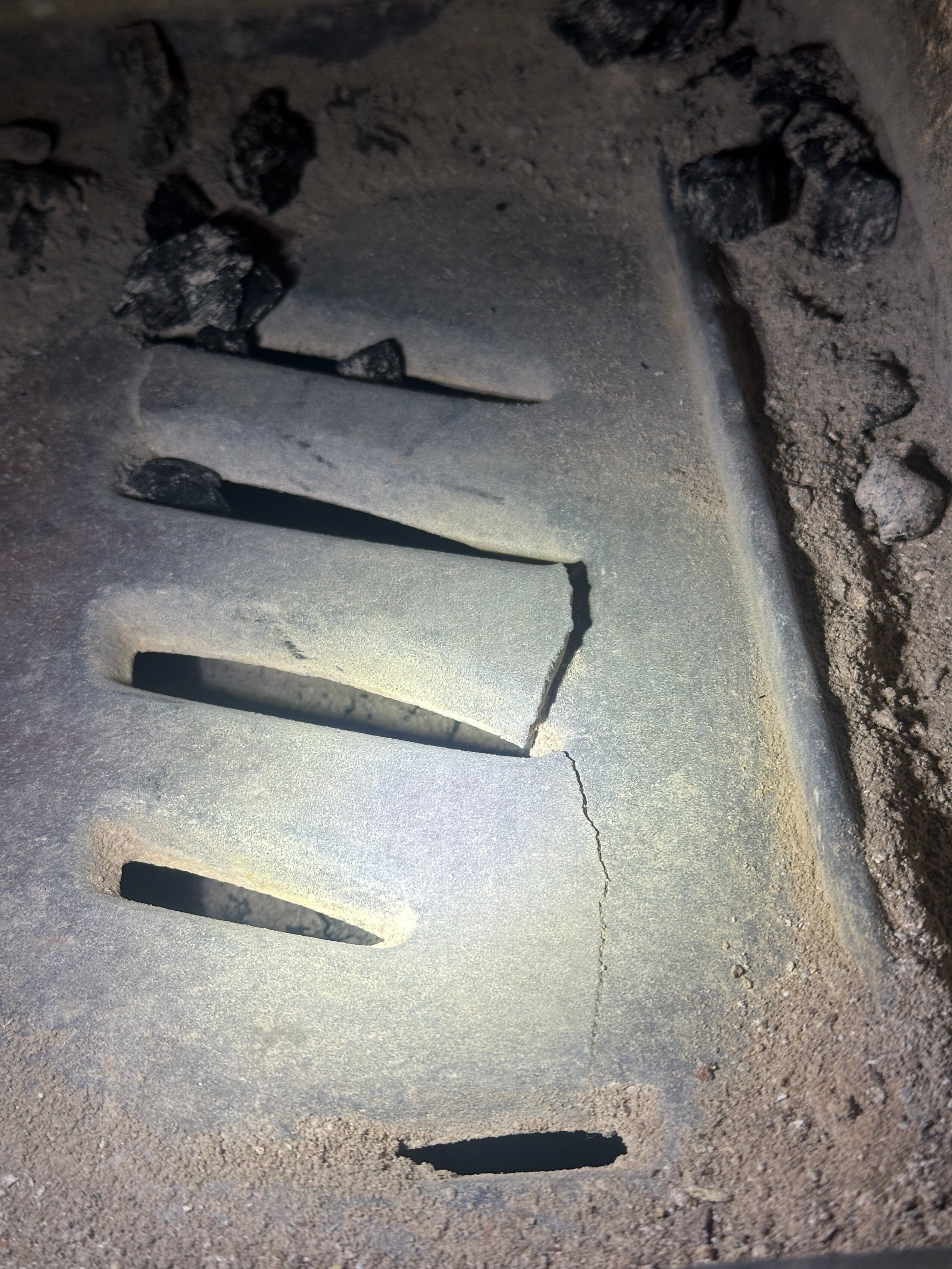

Cremator Опубліковано: 21 січня Поділитись Опубліковано: 21 січня Доброго дня. Скажіть, будь-ласка, а є хтось тут, хто возить запчастини до топок JOTUL. Тріснула решітка, і де мені тепер таку шукати? ((( Посилання на коментар Поділитися на інших сайтах More sharing options...
Камины на Осокорках Опубліковано: 30 січня Поділитись Опубліковано: 30 січня В 21.01.2026 в 18:41, Cremator сказал: Доброго дня. Скажіть, будь-ласка, а є хтось тут, хто возить запчастини до топок JOTUL. Тріснула решітка, і де мені тепер таку шукати? ((( Зверніться до будь-якого авторизованого дилера, в вашому чи найближчому регіоні. Або мені відпишіть що за топка і запчастина. Посилання на коментар Поділитися на інших сайтах More sharing options...
