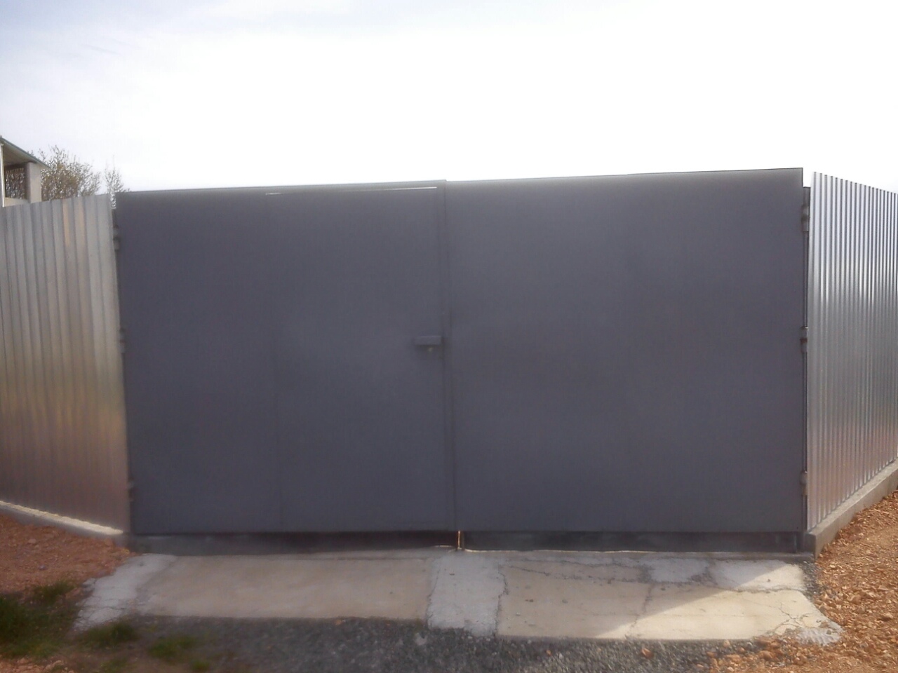

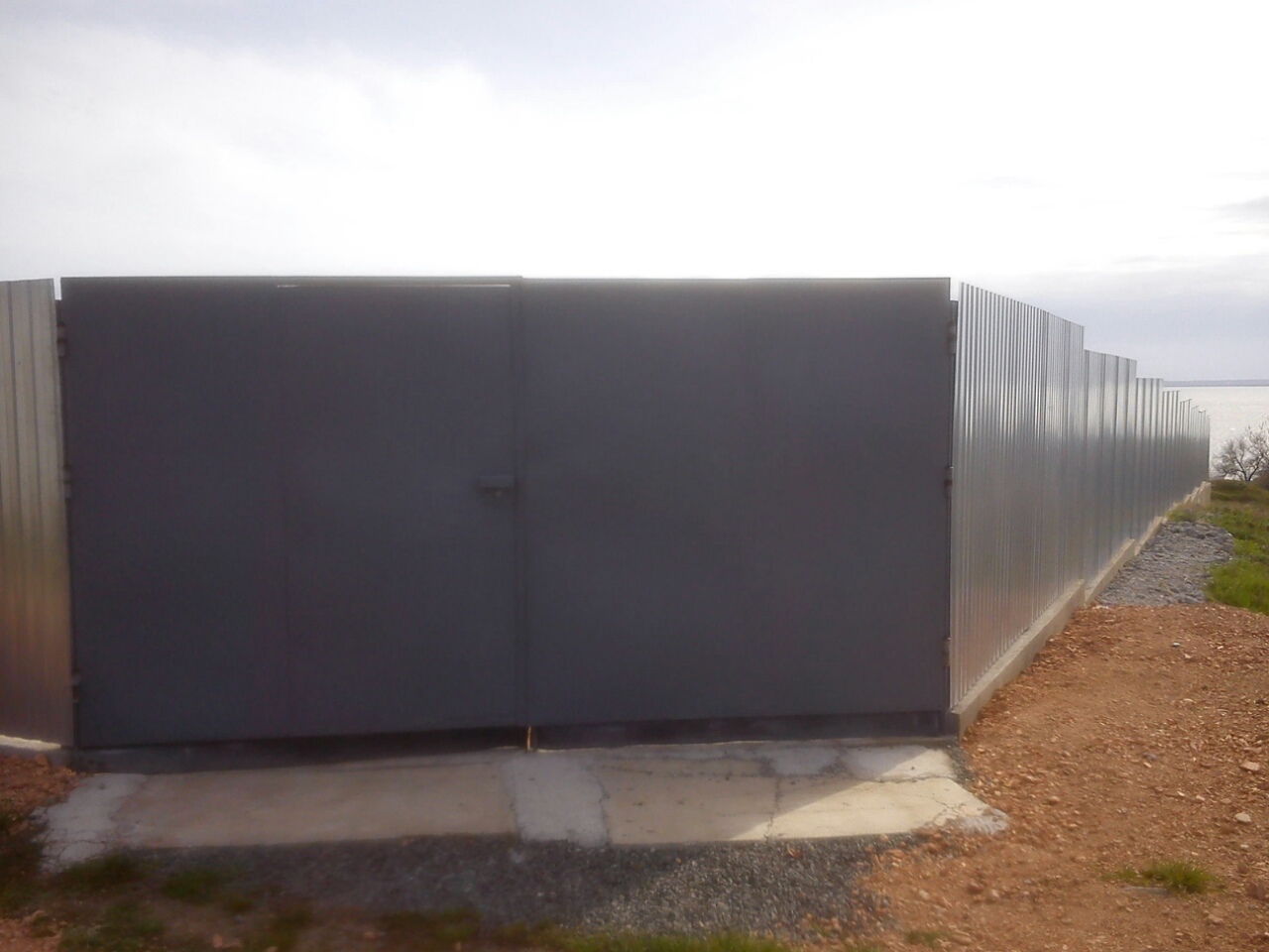

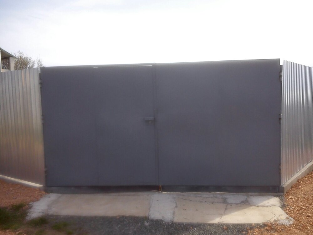

siy Опубліковано: 6 квітня 2014 Поділитись Опубліковано: 6 квітня 2014 Фото ворот 4.5метра шириной, сталь 2мм. Калитка в воротах, с порожком. Ворота на 2 простых мощных петлях. Посередине обе створки крепятся штырями, в общем классика жанра. Без замечаний выдержали серьёзный шквал. Посилання на коментар Поділитися на інших сайтах More sharing options...
