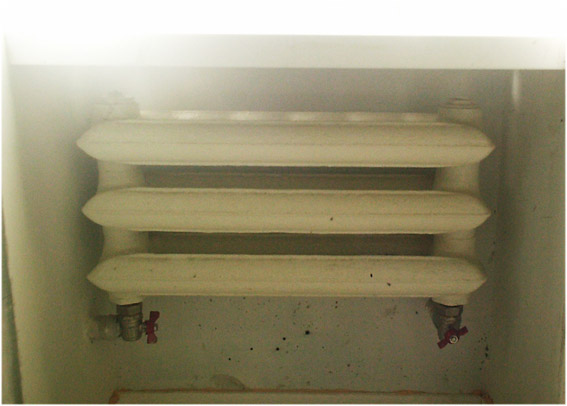

При низкой температуре теплоносителя оно так. При стандартной Т СО на два плеча на ЕЦ 1,5 м3/ч перекачает легко, а это уже более 30 кВт. :)
Гравитационки как правило работают с простенькими котлами, где необходимую температуру в доме можно поддерживать только за счет температуры теплоносителя. Плюс полное отсутствие любой регулировки на радиаторах. Если б эти котелки имели более развитое управление, то и гравитационки работали б на "ура".
При "наезде" на такие системы эти все факторы остаются за кадром. :D :beer:
Эт почему же без регулировки ... :) :beer:?
