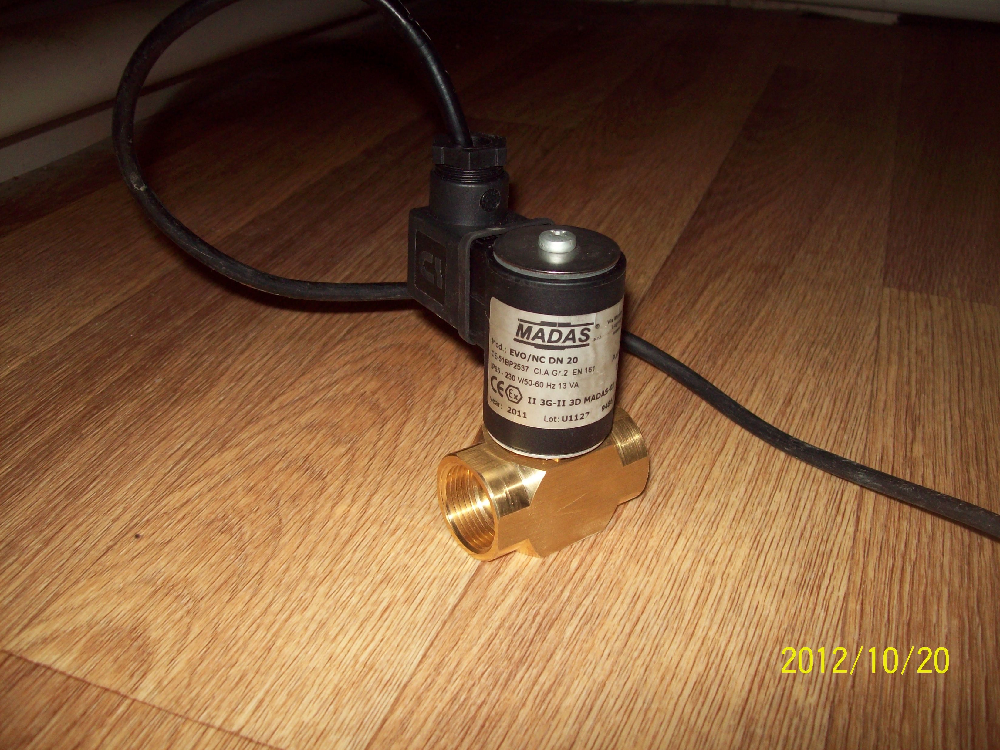

Возможна ли корректная работа системы с комнатным термостатом без бесперебойника?
Или каков рациональный комплект оборудования?
Совсем без бесперебойника не выйдет, газ клапан электрофицированный. :D

Свет пропадает часто. Есть представление, что можно поставить отечественный энергонезависимый газовый котел.
Возможна ли корректная работа системы с комнатным термостатом без бесперебойника?Или каков рациональный комплект оборудования?
Возможна. Нужен котел с автоматикой Nova820mv.Ее клапан питается от ее же термогенератора. Но у нее есть нюансы. И с ней мало котлов. Вариант 2 - с автоматикой КАРЕ. Тогда достаточно блока питания гривен за 100 и аккумулятора гривен за 150. Питание идет только на клапан, сам котел никакой электроники не имеет. Можно и маленький УПС поставить. Меньше суток автономия не будет.
Оба варианта подробно разобраны выше и в "усовершенствование отечественных котлов"
Змінено користувачем bambino
250-400 грн.. выдержит до пары суток работы.
кстати сколько тот клапан потребляет точно?
Этот не катит. Этот щелкает как дурной. В КАРЕ совсем иначе клапан устроен, очень занятно. Открывается и закрывается плавненько.
