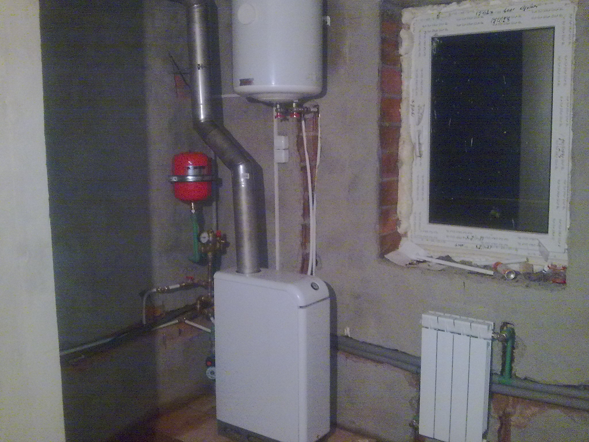

Отечественные котлы очень мало дают горячей воды. Как вариант наш двухконтурный котел + электробойлер в контур ГВС котла. Электротен бойлера при желании можно не подключать. Утепленный бак выполнит роль буфера (запас) в системе ГВС.
На фото котел МАЯК.
Кран поставлен через два года эксплуатации......
А с какой целью вы его туда поставили этот кран?
Цены на электричество не радуют.
Одноконтурный котел (наш) + Бойлер литров на 150 + оплата электричества за два года = двухконтурный импортный котел со встроенным бойлером на 45 л.
С целью сделать систему совершеннее. Клапан не полностью перекрывается перепадом давления, создаваемым насосом (во всяком случае, так мне показалось)

У меня (вернее уже у мамы, куда перекочевал Данко 8кВт двухконтурный) тоже установлен и кран и обратный клапан. Смысл в том: летом насос выключил, кран закрыл и пользуйся горячей водой. Пока котел стоял у меня, нам горячей воды абсюлютно хватало для душа и мытья посуды. И летом котел с закрытым краном работал почти всегда и на расходе газа это не очень было, че то окло 30 кубов в месяц с плитой. НО!!! На время душа кран закрывался (зимой), температура на автоматике Каре устанавливалась на 80-90грд и никаких атмосфер давления воды, то есть напора. Согласен, что это не Будерус но и по цене тоже.
На фото котел МАЯК.
Прикольно :) Сколько стоит монтаж такой системы и реально ли сделать ее самому?

1.Сколько стоит? Конечно, очень дорого. Можно и самому сделать. Вот когда собираю котельные каждый раз думаю: и чего люди не собирают их сами, ведь ничего сложного нет.
Взял и собрал, делов то.
