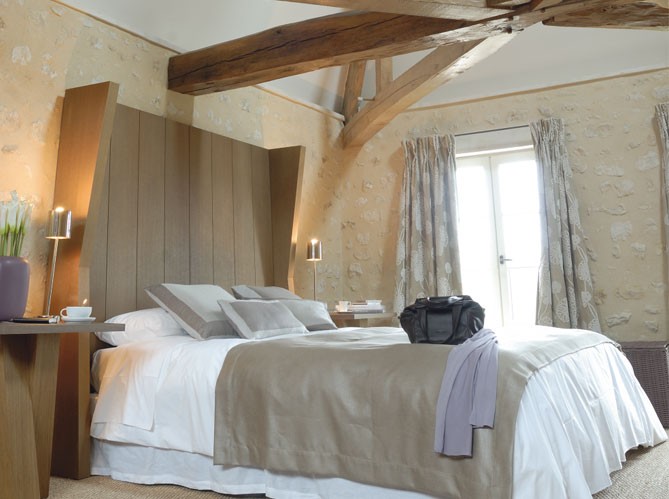

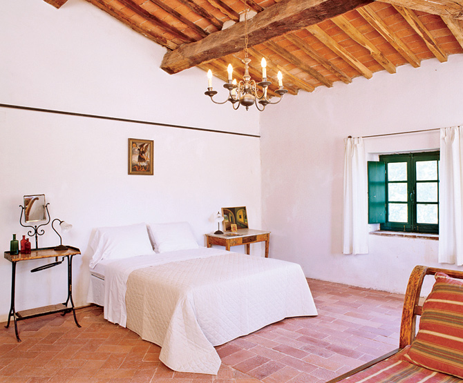

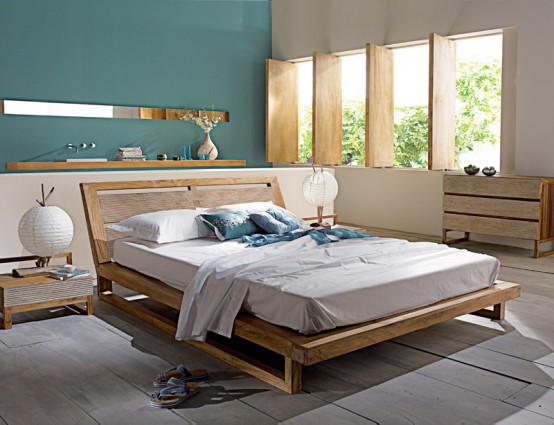

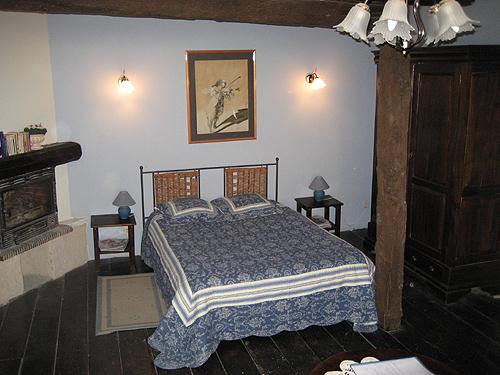

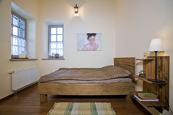

Тогда ну очень низкие, потому что у вас уровень пола еще подымется. Кроме этого можно посмотреть на тумбочки без дверок и задней стены (розетки будут между верхней и нежней крышкой). Можно заказать просто полки в продолжение изголовья и боковых ламелей кровати. Не знаю в каком стиле вы хотите спальню, но может что то подсмотрите в приведенных ниже фото.
1281023972-mini-apartment-1000-x-1178-848x1000.thumb.jpg.492c600000837949452a6122a83683f9.jpg
Dortoir-de-Josephine-Ryan_carrousel_gallery_xl.jpg.c428d3a4956173096024ef83469846f1.jpg
Tete-de-lit-en-chene-massif_carrousel_gallery_xl.jpg.496439f2594afd96e936184777e362a4.jpg
