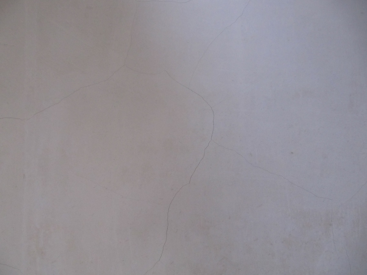

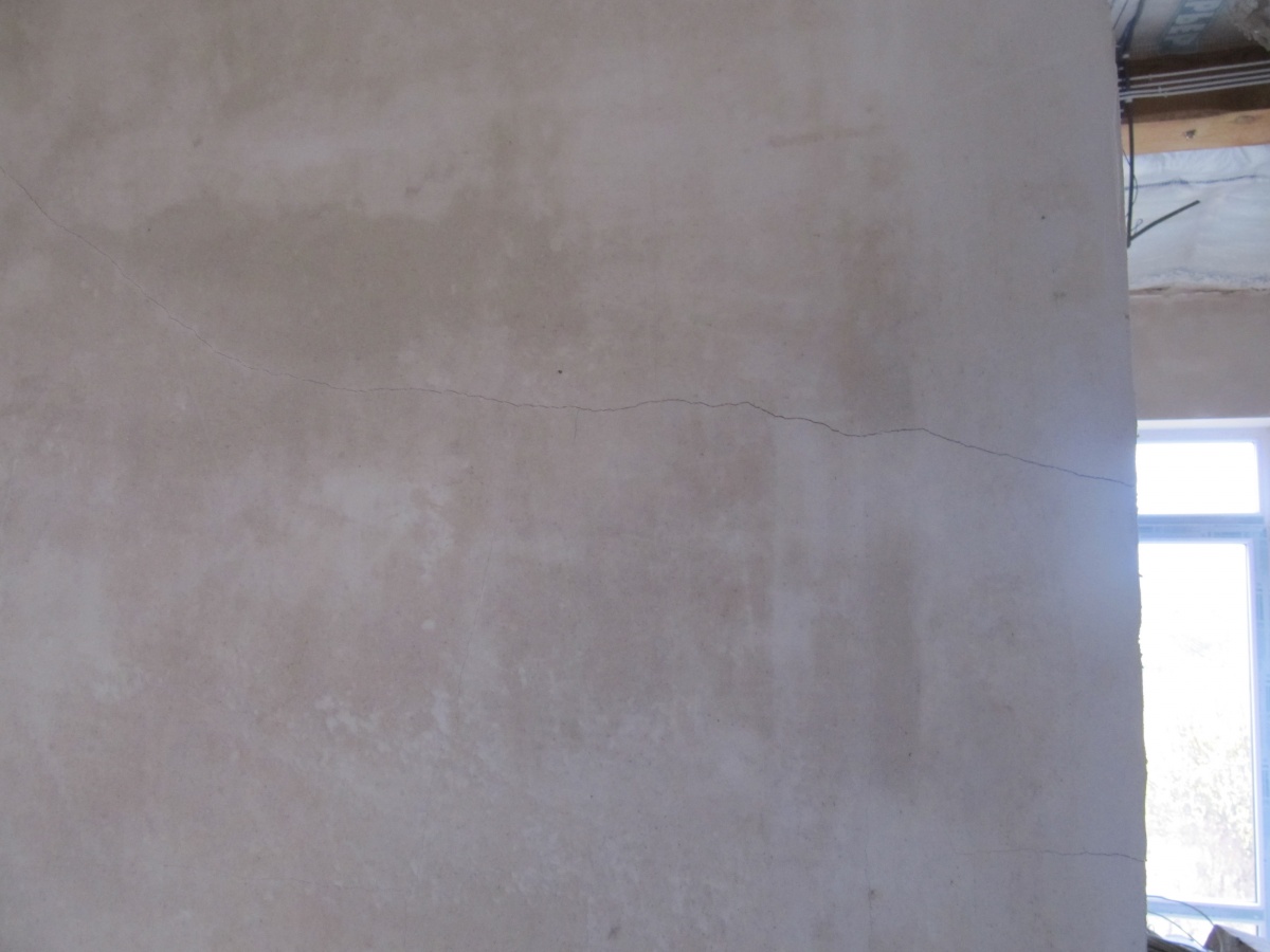

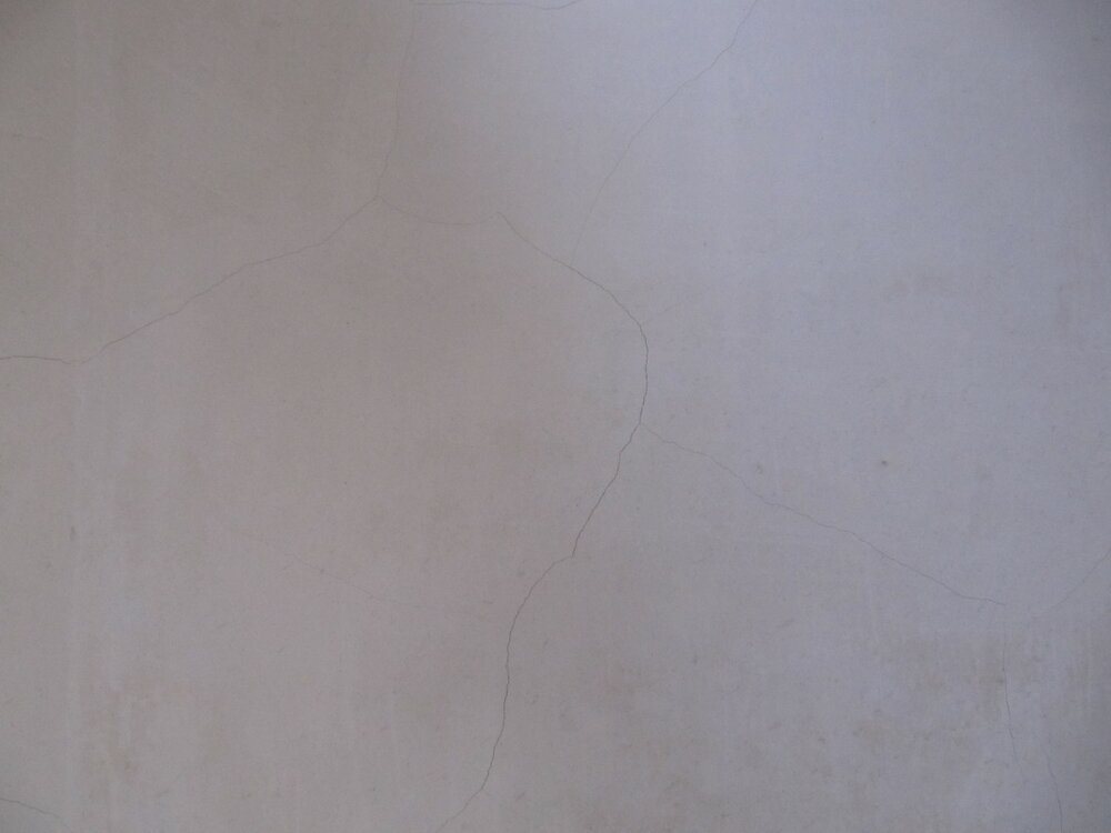

Uvex Опубліковано: 14 грудня 2010 Автор Поділитись Опубліковано: 14 грудня 2010 Как ваши дела на стройке?А то давно не видно в вашей ветке ничего нового с поля боя. На каком этапе сейчас? Или уже законсервировали стройку на зиму? Сделал электрику и штукатурку... Есть проблемы - потрескалась штукатурка на некоторых стенах. Ждем весны - будем исправлять. Поставил гаражные ворота Hormann. 1 Посилання на коментар Поділитися на інших сайтах More sharing options...

BrotherSam Опубліковано: 15 грудня 2010 Поділитись Опубліковано: 15 грудня 2010 Есть проблемы - потрескалась штукатурка на некоторых стенах. Ждем весны - будем исправлять. Только штукатурка, стены еще не шпатлеваны? И просто потрескала или бухтит? Посилання на коментар Поділитися на інших сайтах More sharing options...
gospel Опубліковано: 15 грудня 2010 Поділитись Опубліковано: 15 грудня 2010 Только штукатурка, стены еще не шпатлеваны? И просто потрескала или бухтит? Просто потрескала и не бухтит Посилання на коментар Поділитися на інших сайтах More sharing options...
Uvex Опубліковано: 15 грудня 2010 Автор Поділитись Опубліковано: 15 грудня 2010 Только штукатурка, стены еще не шпатлеваны? И просто потрескала или бухтит? что значит бухтит? Посилання на коментар Поділитися на інших сайтах More sharing options...
BrotherSam Опубліковано: 15 грудня 2010 Поділитись Опубліковано: 15 грудня 2010 что значит бухтит? Если постучать - звук как от пустой картонной коробки. Это значит будет отваливаться. Если не бухтит то все ОК. Дом дает усадку + неоднородное влагопоглощение стен. Шпаклевщики и маляра все исправят Посилання на коментар Поділитися на інших сайтах More sharing options...
Uvex Опубліковано: 15 грудня 2010 Автор Поділитись Опубліковано: 15 грудня 2010 Если постучать - звук как от пустой картонной коробки. Это значит будет отваливаться. Если не бухтит то все ОК. Дом дает усадку + неоднородное влагопоглощение стен. Шпаклевщики и маляра все исправят Вы фотки видели? www.stroimdom.com.ua/forum/showthread.php?t=48137&page=2 Посилання на коментар Поділитися на інших сайтах More sharing options...

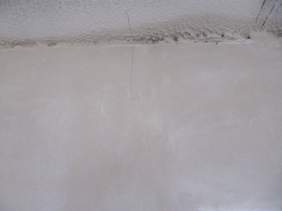

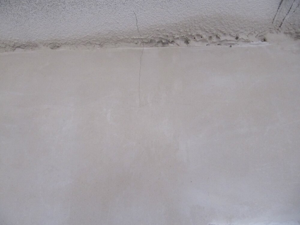

BrotherSam Опубліковано: 16 грудня 2010 Поділитись Опубліковано: 16 грудня 2010 Вы фотки видели? www.stroimdom.com.ua/forum/showthread.php?t=48137&page=2 Не видел, я же не перечитываю ВЕСЬ форум каждый день. А сам обычно вставляю ссылки на обсуждение, если упоминаю что то повторно в другой теме. На этом фото - угол между стеной (снизу) и потолком (сверху)? Или это стена оштукатуреная до половины? Посилання на коментар Поділитися на інших сайтах More sharing options...
gospel Опубліковано: 16 грудня 2010 Поділитись Опубліковано: 16 грудня 2010 А всё-таки интересно, кто Вам делал штукатурку????????????? Я делал 1 Посилання на коментар Поділитися на інших сайтах More sharing options...
Uvex Опубліковано: 16 грудня 2010 Автор Поділитись Опубліковано: 16 грудня 2010 Не видел, я же не перечитываю ВЕСЬ форум каждый день. А сам обычно вставляю ссылки на обсуждение, если упоминаю что то повторно в другой теме. На этом фото - угол между стеной (снизу) и потолком (сверху)? Или это стена оштукатуреная до половины? Это стык стены и потолка - там паробарьер и утеплитель Посилання на коментар Поділитися на інших сайтах More sharing options...
BrotherSam Опубліковано: 16 грудня 2010 Поділитись Опубліковано: 16 грудня 2010 Это стык стены и потолка - там паробарьер и утеплитель Трещина пошла на не штукатуренный потолок, если я правильно понял, значит треснула конструкция. Мне кажется есть две разные проблемы: 1. Есть усадка (панели, перемычки, дома... ХЗ), которая трескает конструкции (фото1, 2) 2. Есть трещины на стенах, которые не связаны с п.1, а с чем связаны, с( составом штукатурной смеси, с не достаточным грунтованием стен, с проветриванием...) это Вы с Андреем должны определять. (фото 3) Опять же, если штукатурка не бухтит, то ничего страшного с ней не произойдет дальше. Дождитесь пока все высохнет. Далее шпаклевщики пусть разошьют особо глубокие трещины. Сделайте общую шпаклевку. Стены и потолки полюбому не желательно красить прямо по шпаклевке. Поэтому на стены обои, на потолок стеклохолст либо флизелин. Удорожания практически не будет, на себе проверено. У меня есть небольшие трещины на потолке 1-го этажа на стыках ГК. Я был убежден, что потолок по плитам перекрытия в простоявшем 2 года доме не треснет никогда! Ошибался! На втором этаже потолок по деревянным балкам перекрытия, но проклеен стеклохолст - ни единой трещенки (тьху-тьху-тьху) Найдите компромисс. Договоритесь, что все, что шпаклевщики запросят сверху из-за наличия трещин по п.2 будет компенсировано. Со шпаклевщиками договоритесь, что они сделают все так, чтобы потом переделывать "по гарантии" не пришлось. 2 Посилання на коментар Поділитися на інших сайтах More sharing options...
Uvex Опубліковано: 16 грудня 2010 Автор Поділитись Опубліковано: 16 грудня 2010 Трещина пошла на не штукатуренный потолок, если я правильно понял, значит треснула конструкция. Мне кажется есть две разные проблемы: 1. Есть усадка (панели, перемычки, дома... ХЗ), которая трескает конструкции (фото1, 2) 2. Есть трещины на стенах, которые не связаны с п.1, а с чем связаны, с( составом штукатурной смеси, с не достаточным грунтованием стен, с проветриванием...) это Вы с Андреем должны определять. (фото 3) Опять же, если штукатурка не бухтит, то ничего страшного с ней не произойдет дальше. Дождитесь пока все высохнет. Далее шпаклевщики пусть разошьют особо глубокие трещины. Сделайте общую шпаклевку. Стены и потолки полюбому не желательно красить прямо по шпаклевке. Поэтому на стены обои, на потолок стеклохолст либо флизелин. Удорожания практически не будет, на себе проверено. У меня есть небольшие трещины на потолке 1-го этажа на стыках ГК. Я был убежден, что потолок по плитам перекрытия в простоявшем 2 года доме не треснет никогда! Ошибался! На втором этаже потолок по деревянным балкам перекрытия, но проклеен стеклохолст - ни единой трещенки (тьху-тьху-тьху) Найдите компромисс. Договоритесь, что все, что шпаклевщики запросят сверху из-за наличия трещин по п.2 будет компенсировано. Со шпаклевщиками договоритесь, что они сделают все так, чтобы потом переделывать "по гарантии" не пришлось. Я не исключаю, что часть трещин произошло из-за движения конструкции. Ровно как не исключаю, что и другая часть трещин - из-за нарушения технологического процесса или плохого качества штукатурной смеси. Но наверняка утверждать, что все трещины - из-за конструкции, - я бы совсем не стал и не поверил бы в это. Как-то слишком быстро появились эти трещины - уже через 2 недели после окончания работ. Еще смущает, что есть места, где штукатурка выше трещины вылазит на миллиметр по отношению к штукатурке, которая ниже трещины... То есть стена становится неровной... Есть места, где с одной стороны перегородки потресканная гипсовая штукатурка, а с другой стороны перегородки - цементно-песчаная штукатурка без единой трещины. Если бы проблема была в стене - потрескалась бы и цементно-песчаная. Мы решили ждать до весны, нагрузить дом по максимуму - стяжка, фасад. Затем решать проблему. Посилання на коментар Поділитися на інших сайтах More sharing options...
BrotherSam Опубліковано: 16 грудня 2010 Поділитись Опубліковано: 16 грудня 2010 Еще смущает, что есть места, где штукатурка выше трещины вылазит на миллиметр по отношению к штукатурке, которая ниже трещины... То есть стена становится неровной... Это треснула стена Есть места, где с одной стороны перегородки потресканная гипсовая штукатурка, а с другой стороны перегородки - цементно-песчаная штукатурка без единой трещины. Если бы проблема была в стене - потрескалась бы и цементно-песчаная. Это трещит штукатурка. Если трещит штукатурка, то картина как на дне высохшего озера. Длинные прямые трещины, не одинаковой толщины, глубокие - признак треснувшего основания. Посилання на коментар Поділитися на інших сайтах More sharing options...
