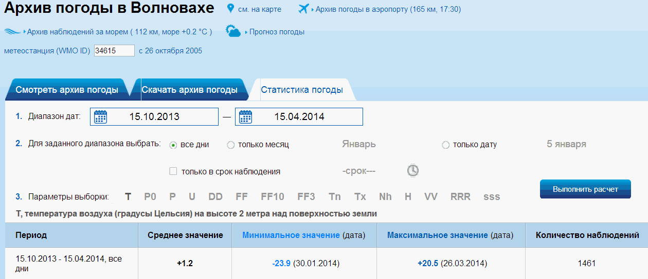

Так вроде 2014 год установил очередной рекорд по температуре (в смысле очень теплый был).
Не теплее 2011-го.
Не теплее 2011-го.
А вот и нет ;). Раззадорили Вы меня своим вопросом, пришлось посмотреть статистику (погода на метеостанции около меня):
Отопительный сезон 2013..2014:

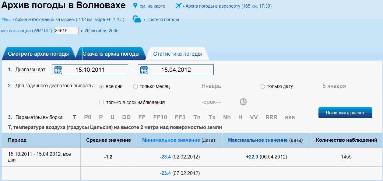

Отопительный сезон 2011..2012:

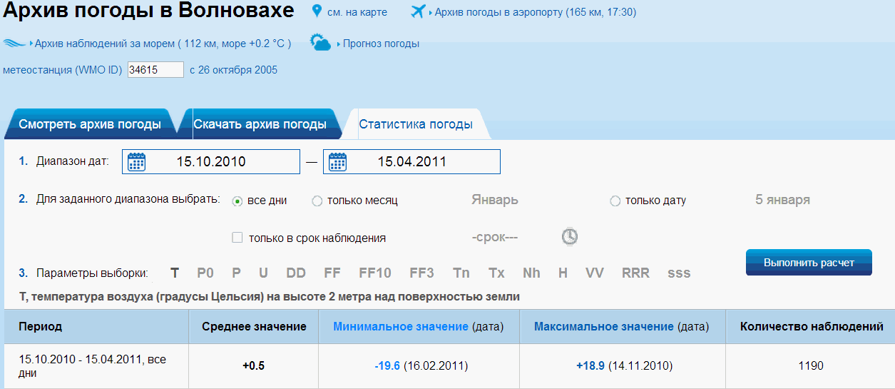

Отопительный сезон 2010..2011:
Изменение на один градус средней температуры отопительного сезона даст грубо 5% разницы по топливу.
Слишком длительный период в выборке. В 2011-12 до конца января практически плюсовая температура была (кроме обычных недельных мозоров в конце октября). У меня даже крокусы успели зацвести перед офисом. Зато потом как вжарило так вжарило.
