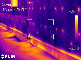

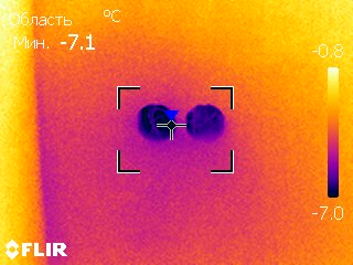

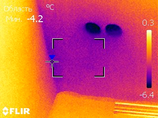

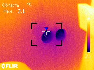

Холодные розетки. Тепло-фотки розеток внутри дома и фасада снаружи прилагаются.
Розетки сифонят как на первом, так и на втором этажах.
Розетки выполнены подрозетниками двойной глубины (8 см). Стены внутри теплые, а в розетках холод.

В голову лезет только следующий сценарий: наружный воздух проникает через неплотности между ватой и наружной поверхностью стены, и через пустоты в ракушняке попадает в подрозетники.
Версия притянута за уши, другого придумать не могу.
Можно проверить вынув одну розетку и тщательно заделать щели каким-то герметиком.
Версия про то что в том месте тоньше стена, которую выше высказал Кирилл, мне кажется маловероятной - по расчету на теплорасчете темпертура внутренней поверхности стены отличается на 1-2 градуса при толщине в 30 см.
Мой дом из газобетона на клею прошлую зиму был без наружной штукатурки - из розеток дуло, даже из тех, которые были в гипсокартонной перегородке. Сейчас, после наружной отделки этой проблемы не стало.

ракушняк - пористый материал, поэтому нужно было оштукатурить ракушку перед утеплением - закупорить поры. Сейчас получается ракушняк и вата - это один общий слой.
сейчас стоит пробовать изолировать розетки
У меня тож сифонит из некоторых розеток, и я думаю что из-за того, что цоколь голый еще. Ветер дует ударяется о бетон цоколя и снизу под пенопластом гуляет и заходит в подрозетники. У меня пенопласт стартует с стартовой планки и еще есть щели.

Сезон первый: Керамблок 380 мм, до утепления (снаружи штукатурка и внутри + шпатлевка). С розеток дуло холодом прилично. Швы в блоке 1-3 мм. из теплого клея на основе перлита.
Сезон второй: Фундамент утеплен 50 мм техноплекса, стены фасада 100 мм ваты. Тянет холодом тоже но ощутимо меньше.
Никаких щелей нигде нету, все контролировалось, почти идеальная герметичность в плане стыков.
Стык кровли и стен изолирован ватой.
Прикол еще гораздо интересней, когда инсталлировал споты в потоке мансардного этажа, утепленного 35 см слоем ваты, из отверстий с которых торчит кабель тоже дуло холодным воздухом. Зазор между ГК потолком и слоем пароизоляции с ватой 0 см.
Участки дюбелей на фасаде еще кое как можно объяснить например использованием стержней без термоголовок, если таковой прецедент имеет место быть.
