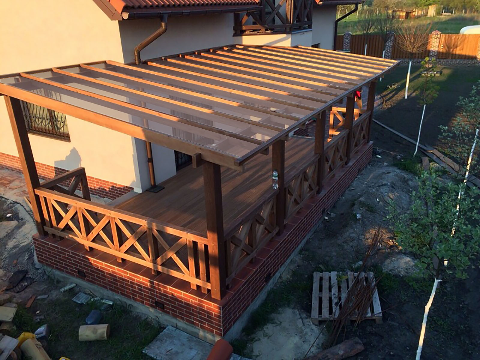

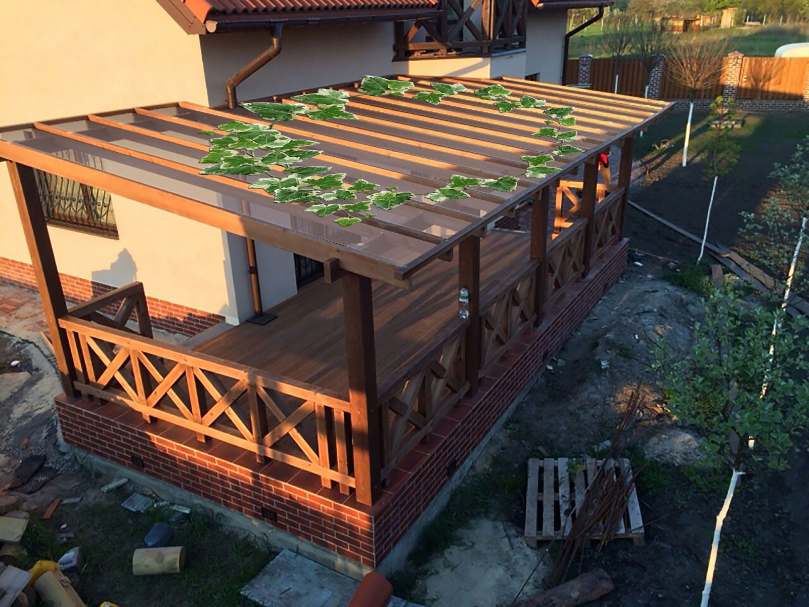

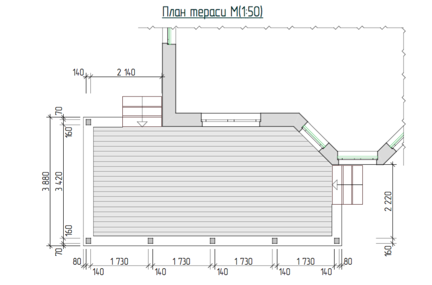

Шикарная терраса, браво! А подскажите пожал-ста размер - длина/ширина. И если можно, длина/ширина этой части дома. Мне для себя чтоб прикинуть пропорции, а то тоже сейчас к террасе приступаем.
Во вложении.

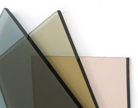

Тонированный триплекс 13мм с обработанной кромкой и 1м каленым слоем стоит 1705 грн/м.кв. Его можно приклеить сверху и забыть навсегда.
Можно простое стекло 6-8 мм бронировать пленкой, возможно дешевле будет.

колонны судя по чертежу 160х140мм?
а какое сечение стропил и доски на которую они опираются, и бруса ограждения?
колонны 150х150, брус 100х100, стропила - 150х50

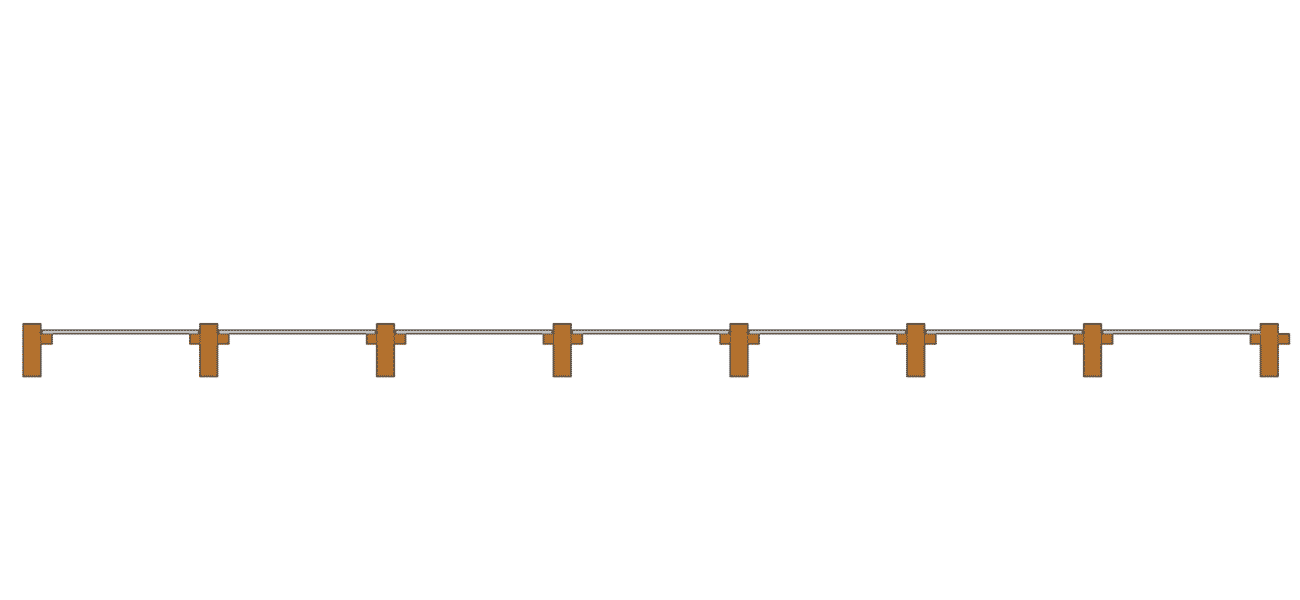

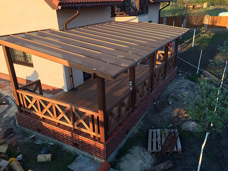

Чтоб не тянуть.
Как вариант. Стекла расположить между стропил на дополнительные бруски. Сохранится общий вид конструкции. При этом осадки не страшны.
Ниже принципиальная схема. Стекла можно посадить чуть ниже, чем я нарисовал.
Чтоб не тянуть.
это что за стекла?
и почему нужно дробить на ширину стропил?
это что за стекла?
Тонированное в мессе стекло. Дробить для удобства монтажа. Это если делать прозрачный или полупрозрачный навес.

Зи скла та дерева. Аж себе захотелось такое:D
ТОлько дерево имеет свойство "гулять". И щели между стропил и стеклом там будут будь здоров. Сомнительная красота.
Более того, добавлю. Щели необходимо сделать как минимум 2-3мм и заполнить их герметиком. Само стекло на брусок клеится на тот-же силиконовый герметик. Единственное, что надо сделать в накладном бруске - капельник, что бы излишки силикона не выходили за пределы зоны приклеивания.
Про свойства дерева «гулять» знаю не из интернета. А в плане придумать чего-то интересного - это я занимаюсь давно. И если сделать все грамотно, то результат не прийдется называть «сомнительной красотой».
Как пример (уже показывал) - в мае 2012 года было приклеено стекло к деревянным рамам снаружи. Технология там посложней, но по сей день все отлично держится.
Пока никто не повторил ;)

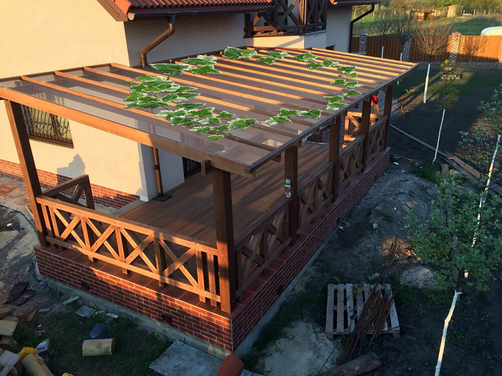

Еще вопрос будет стоять как такую крышу мыть?
Ответ на поверхности стропил. По ним даже можно будет ходить (возможно подложив поперек доску) и мыть любую птичкину радость, что нельзя сделать при цельнолиством покрытии. Просто вы не воспринимаете саму идею, по этому надумываете массу проблем.
Я же говорю - лучше плюща, еще ничего не придумали
Можно и плющ :D
В любом случае решать хозяину.
...А если толстое стекло, а мокрый снежок если на нем сверху?...
Достаточно 8мм стекла. Общий вес на такую площадь 560 кг. Стекло можно и сверху стропил, но теряется визуальный эффект. Даже если один край крыши будет подниматься волшебным образом до 50 мм, ничего со стеклом не будет происходить. По снеговой нагрузке вообще вопросов нет, можно и дворника с лопатой поставить, если снег будет на стекле держаться. :)
При этом его нужно бронировать?
А насколько тонированное стекло защитит от солнца? Там можно будет сидеть при +30? учитывая, что это южная сторона.

Затрудняюсь сказать. Я им сказал: сколько будет стоить стекло 8 мм, тонированное в цвете "бронза" с бронированием.
Они ответили. Сказали, что это будет каленое стекло.
Входит сюда порезка - не ясно.

Если считали как каленое, то сюда вошла порезка и шлифовка кромок.
Нужно узнать за не каленое с порезкой и шлифовкой. Пленки клеят отдельные конторы.
