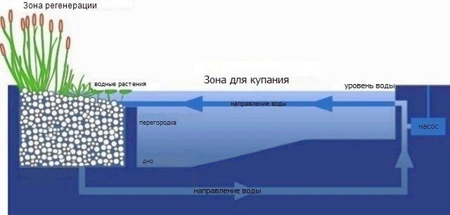

Биопруды по своей сути состоят из слияния двух зон (отделены стеной). Каждая зона примерно равны по размеру и отнесены к зоне регенерации и плавательной зоны соответственно. В мелкой зоне - регенерации которая является биологическим фильтром, высаживают водные растения. Она отделена перегородкой, от плавательной зоны которая примерно на 20 см ниже поверхности водоема, что позволяет свободно перемещаться воде между двумя зонами и обеспечивает плавательную зону свободную от растительности.
плавательный пруд
Как это работает?
На месте химических веществ, цель в зоне регенерации заключается в использовании растений в качестве живой системы фильтрации, которая поглощает питательные вещества, чтобы осветлить и очистить воду, сохранив естественную плавательную среду.
Растения укореняются в глубокий субстрат из гравия и фильтрующего материала различной величины, которые составляют этот биологический фильтр. Посадка водных растений осуществляется непосредственно в специальные контейнеры (без земли), так они должны брать свои питательные вещества напрямую из воды.
Когда вода проходит по корням растений, питательные вещества всасываются растениями для их роста, которые в противном случае создают нежелательные водоросли. Кроме того, микроорганизмы и полезные бактерии расщепляют органические вещества, который входит в фильтрующий слой.
Очищенная вода повторно циркулирует обратно на дно плавательной зоны и цикл начинается снова. А любой мусор, который находится на поверхности, такие как листья - удаляются при помощи скиммера, который обычно располагается в том месте, где преобладает ветер.
Всего то и нужно было дать принцип работы на обывательском уровне.
Не совсем так. Но для обывательского уровня сойдет.:good:
Вот как раз по таким схемам и строят все наши ландшафтники да прудовики. Только нас потом зовут с вопросом можно ли что-то с "этим" сделать. Жаль только что многим уже это не по карману.
все же думаю обитателям СД этого мало :) поэтому ТС Вам и сказал что детали не может расказывать в рамках соглашений. вполне логично.
для обывательсткого уровня не хватает:
- устройства биофильтра по слоям
- схемы работы бактерий и питания, в т.ч. воздухом
- спецификации по каждому компоненту
- методики рассчета системы в зависимости от исходных параметров (геометрии водоема и режима эксплуатации)
:D

Извините, мужчины, что встреваю в разговор, но есть мысль о том, что рассказ на тему " я знаю больше и есть тайна, а все остальные - просто копатели прудиков без шансов" несколько надуман
Если вода очищается (ИМХО), так это благодаря тому, что выложенная выше схема работает
И она доступна многим, а не избранным
Есть определенные физические причины, почему она очищается (химические исключаем)
баланс объемов - чаша и мелкое пространство
работа насоса по созданию циркуляции воды
растения,которые кушают органику
добавление чистой воды из скважины на замену испарениям
дренаж на мелководье, где оседают частицы органики
И мне кажется, весь секрет в том, чтобы сбалансировать эту систему
А природа будет ее расбалансировать -
прилетят летучие мыши
приползут ужи
жабки выведут своих тритончиков
водомерки тоже будут
рыбки не будут - тогда точно не очиститься, если только не принесем икринки на корнях растений при пересадке
растения будут кидать листики
ветер нести пыль
Природа не любит искусственности, это не бассейн, который можно закрыть куполом
никто не спорит, я лишь написал что у нас другая схема, которая во много раз эффективнее.
В представленной схеме очень много недостающих данных и она не будет работать у всех со 100% гарантией.
Для того чтобы что-то гарантировать, нужно понимать биохимические процессы, и не просто на уровне азотного цикла, а конкретно в цифрах и формулах.
Сколько химических элементов в доливе, что и как с ними нужно делать и какие параметры воды нужно достичь чтоб вода была стабильно прозрачной.
это большой комплекс работы.
Так химия присутствует? Я думала, что нет
