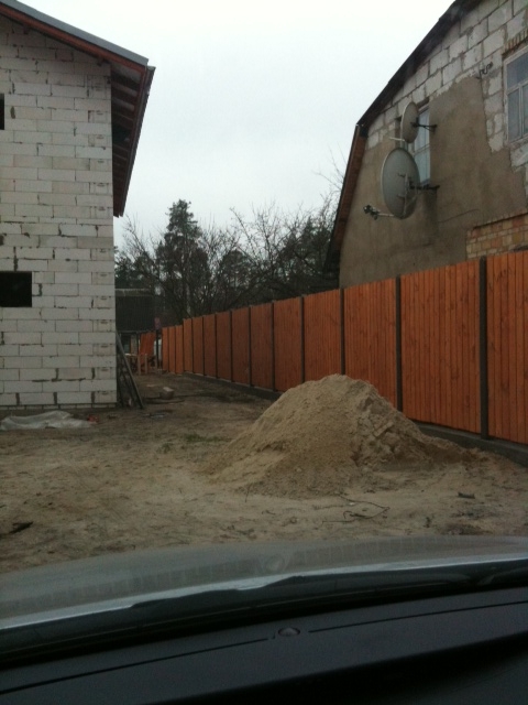

нанесено пульвером, на 720 м2 ушло 100 литров Вишни, или 140 грамм на 1 м2, что стандартно и для кисти, но вот кисть никогда не даст такой эффект однородного нанесения и такую скорость - 720 м2 за 5 часов времени (хозяин Миша красил, а его супруга Марина "патроны" подавала, в смысле заливала баночки)

хотел уточнить для себя детали покраски пульвером котового забора (такого опыта нет).
- Как обстоят дела с торцами?
- изделие сложное - получается ли во все места достать струей? (надо ли потом кое-где подмазать кистью финишно)
тут все от конфигурации самого забора зависит, на моих конфигурациях - выставил струю на нужную ширину и красишь "фасадную" доску, потом когда красишь "внутреннюю" доску - закрашиваются одновременно торцы предыдущей и тд

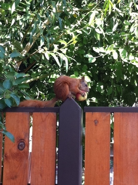

вот мой забор там где белка ему уже почти 3 года. Наносилось в один слой. Покрытие импортное итальянское названия не помню. На солнечных местах забор выгорел. Там где скапливался снег дерево почернело.
Попробуйте поискать пропитку для дерева на силиконовой основе обещают 10 лет защиты от УФ.
