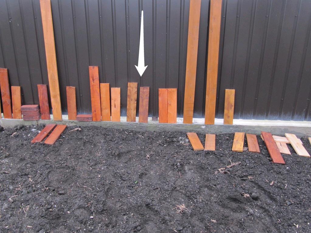

Высохли штакеты - расстроился. Пропитка очень сильно закрывает структуру дерева.
Тот же Биотекс структуру подчеркивает.. А после Тиккурилы - как после краски. Все сучки "замазаны".
(высокие штакеты - Тиккурила, маленькие кусочки - Биотекс)

А что нанесено на этих двух кусочках?

это Dufa Dufatex Aqua.
Она вроде пленку образует..

а жаль :( красивее всего смотрится...
а справа от одиноко лежащего кирпича?
Биотекс и Тиккурила будут как-то соприкасаться по Вашей задумке? граница видна будет?
если их совмещать.. то я думаю Тиккурилу пустить на ту сторону доски, что смотрит на соседа. А биотекс - на ту сторону доски, что смотрит во двор.
На одной доске уживутся две разные пропитки?
уживутся без проблем
но ты бы расслабился чуток - хорошо оно под Тиккурилой смотрится

Таня, ну как ПФ-115. Все сучки спрятались...
Биотекс заставлял дерево "играть"
на фото - вполне живенький вариант :-)
так может не парь мозок и катай все биотексом?
