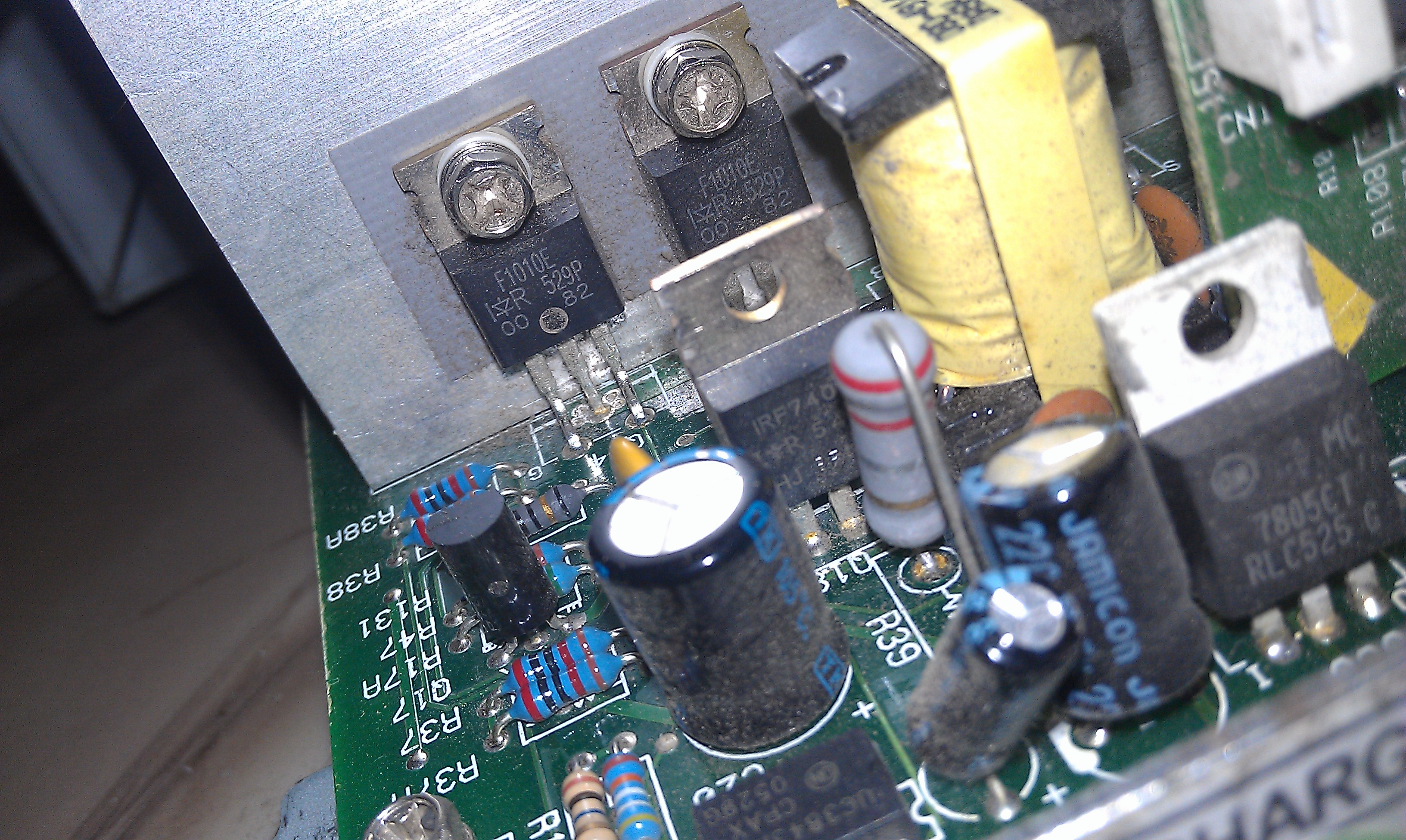

И еще один вопрос, в режиме зарядки в бесперебойнике просыпается сверчек. Можно ли его утихомирить?

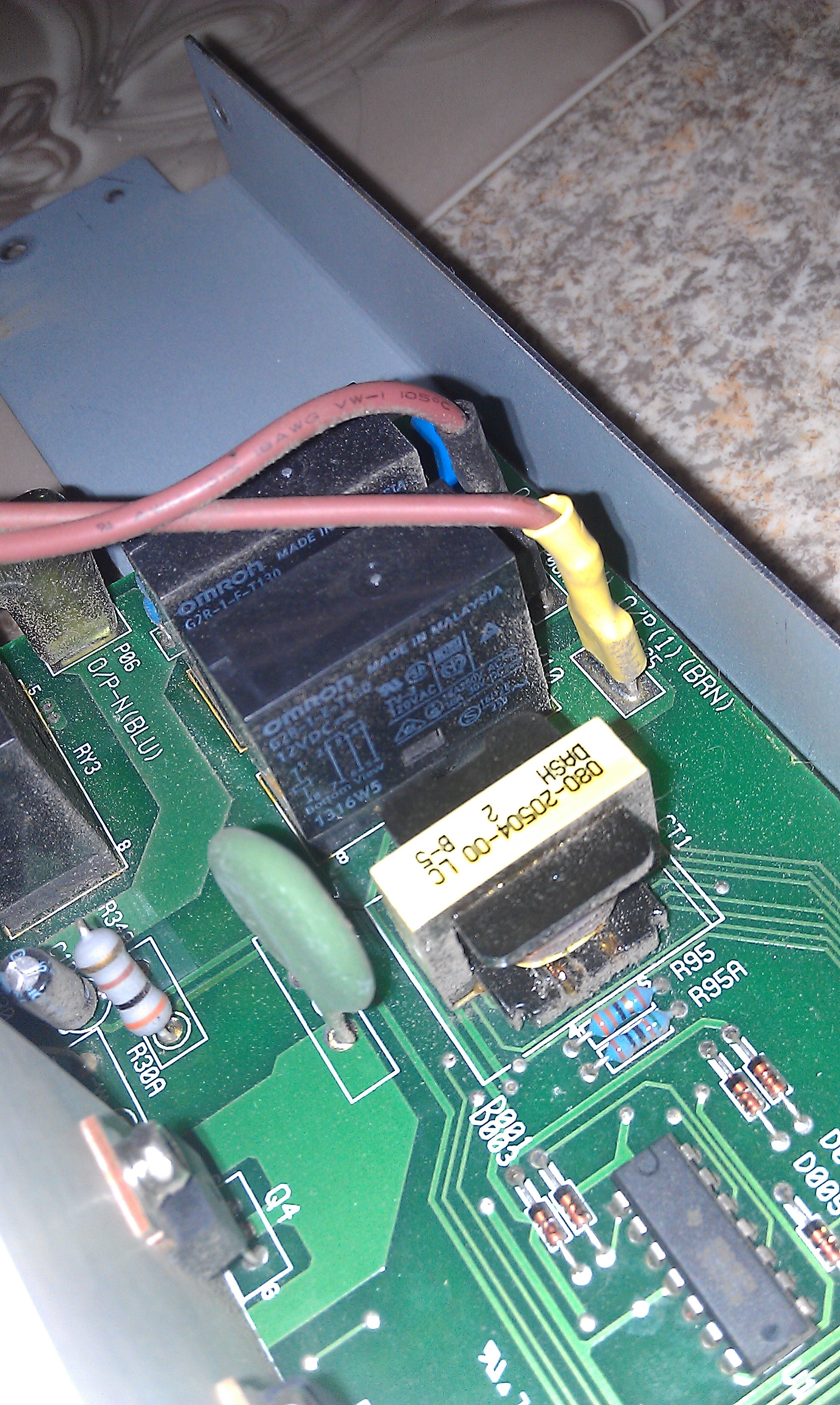

Не понял вопроса. Что есть сверчек?

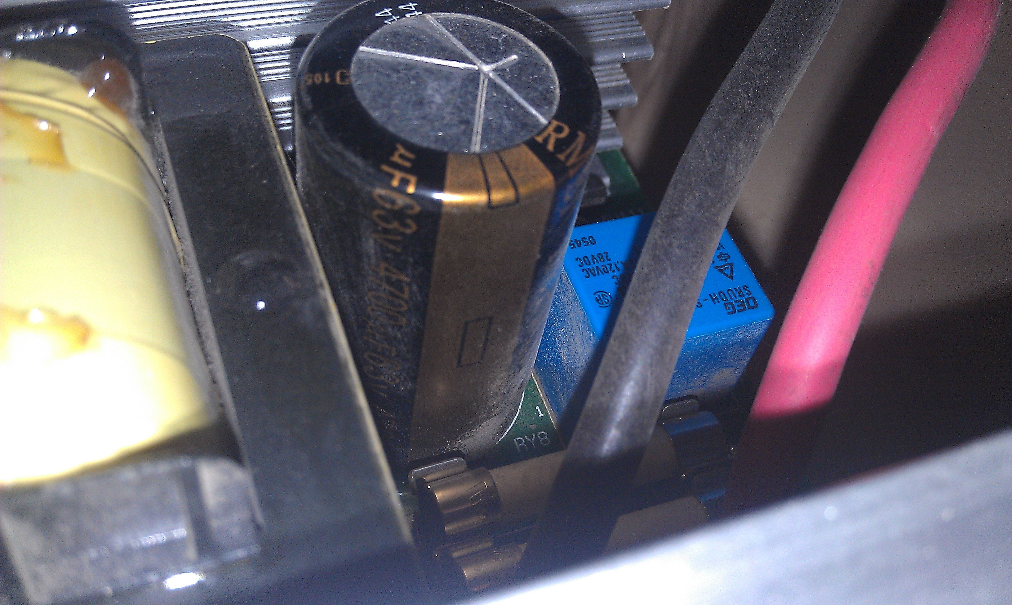

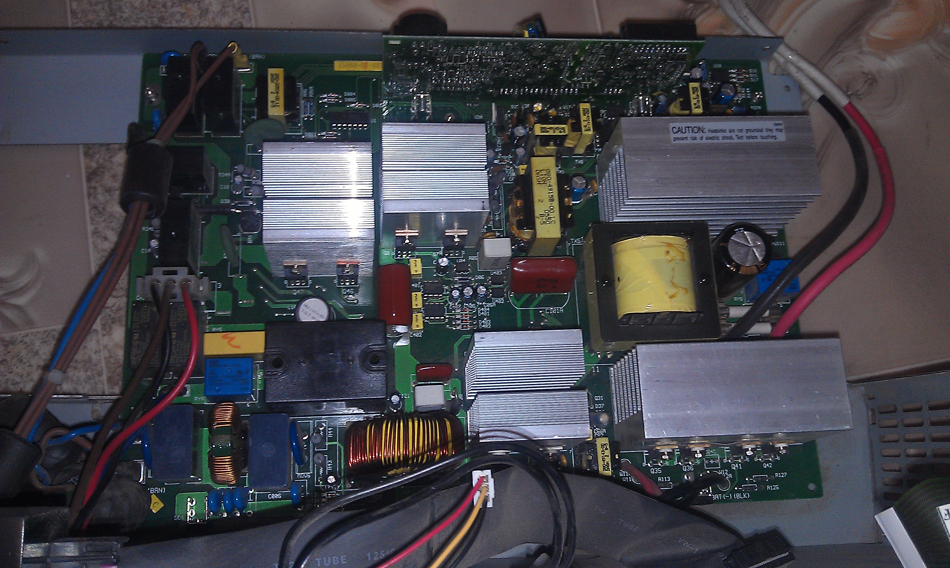

По видимому дроссель, который при зарядке издает очень похожий звук.
Нет, Вы без предположений о причинах.
Просто подробно опишите, что за звук, на что похож, от чего зависит, как меняется, когда появляется, когда исчезает?
Очень точно не опишу т.к. аккумуляторов сейчас нет, а без них ИБП не работает. Похож на высокочастотный писк. Появляется при работе от сети, пропадает при отключении сетевого шнура вместе с переходом на батареи или отключением.
Наиболее похож на звук дросселя, который я множество раз слышал в преобразователях питания ПК, только сильнее.

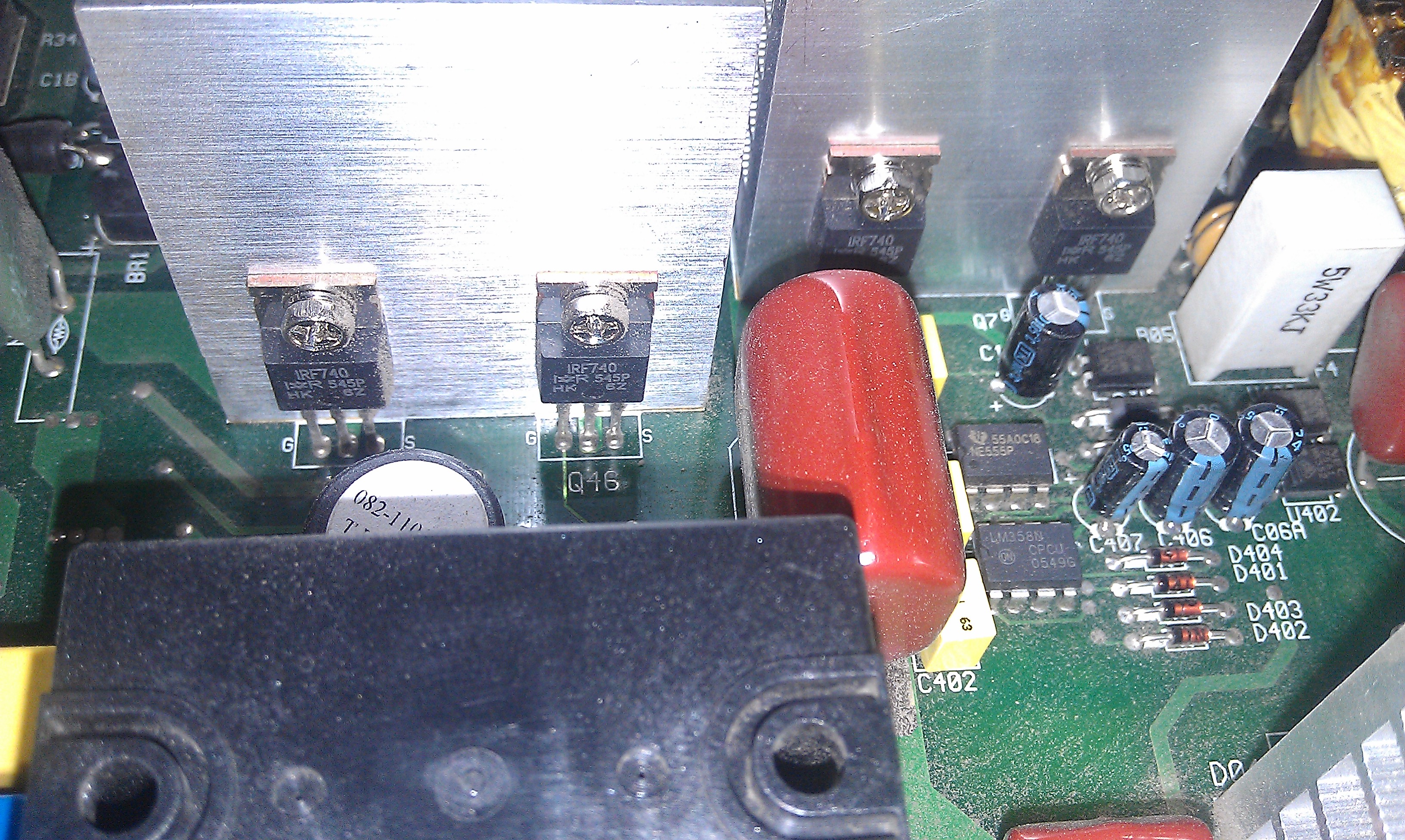

Похоже действительно, какая-то моточная деталь. Но это может быть и дроссель в входном PFC.
Позаливать все катушки лаком каким.
И еще попутно вопрос: где купить CSB HR1234W ? Нашел ups-systems.com.ua неплохая цена, стоит там заказывать?
судя по фото у него высокочастотное преобразование, посему и слышно сверчков, посмотреть бы там на форму выходного напряжения.
Увы осцилографа нет, но судя по тому чтo это Powerware, то не доверять заявленным характеристикам я причин не имею. От инвертора я писка как раз таки и не слышал.
