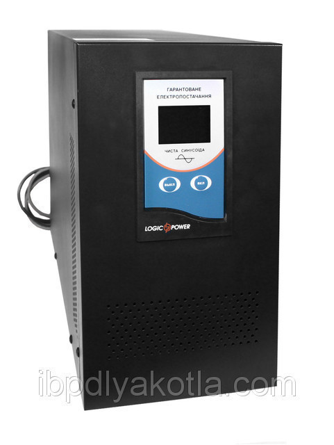

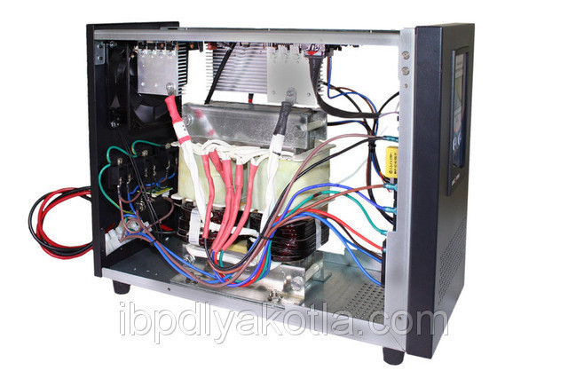

Кто юзал
ИБП Logicpower, есть ли какая информация?
хочу приобрести
Logicpower LPM-PSW-6000 (4800Вт) (ссылка устарела) для резервного питания Дома.
Как оно относится к кратковременным перегрузкам например при включении холодильника, насосной станции?
83298884_w640_h640_cid1711504_pid29047194-0f7481d7.jpg.ddb5c1ef0e6608097a6652f21386a456.jpg
83298889_w640_h640_cid1711504_pid29047194-405af70e.jpg.b9ee9f95b806b63c4ceb361c13bdc85c.jpg

Я активно тестировал модели поменьше - 500/1000PSW
Так на 1000-ке болгарка на 900вт стартовала и работала от батареи.
Культура исполнения на уровне высокотехнологичного китайского ширпотреба.
Нареканий если вкратце нет.
По мощным не скажу - лоджик так загадочно товар возит с большими пробелами что ставку на него не делаем , хотя и работаем с ними с 2007 года ,но при желании любая модель пр наличии на стоке.Кстати щас зашел контейнер со свежачком.
