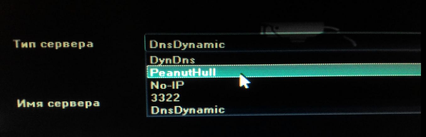

Вопрос, извиняюсь если вдруг был ответ на него
я могу выбирать днс сервера только из списка который в меню регистратора?
там все платные вроде

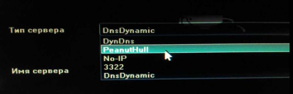

ноу айпи точно ещё бесплатный.....вчера через него настраивал....всё ок.......вопросы сложности ?0638797252.....помогу через удалёнку скайп bolgarovnv
Все настроил, работает и по домашней сети, и через интернет, и через андроид смартфон. Выражаю большую благодарность magiccinema за оказанную квалифицированную и бесплатную помощь в настройке. Спасибо.
