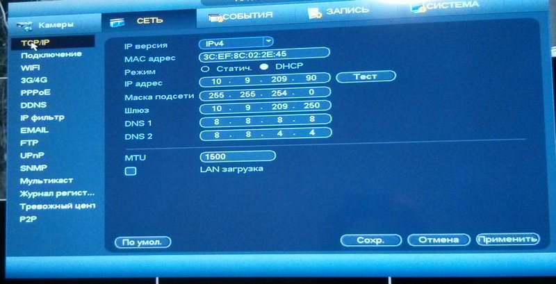

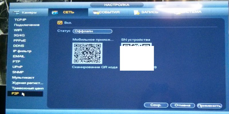

Приобретен регистратор Dahua DH-HCVR5108HS-S3.
Тестировал дома, подключил к роутеру, без проблем настроил управление через P2P.
Установил оборудование на объекте, подключил, правда, не к роутеру, а к свичу. Вроде бы регистратор сеть видит, но в настройках P2P всегда статус "оффлайн". Соответственно, ни с телефона, ни с компа подключиться не смог. Заканчивал поздно, времени на эксперименты и чтение интернетов не было.
Где я накосячил?
//Установил оборудование на объекте, подключил, правда, не к роутеру, а к свичу.//
А этот свич выход во внешний мир имеет?
Ну да... )
К этому свичу подключены два телевизора и роутер, все прекрасно работает. К роутеру ничего не подключено, он чисто для вайфая.
Я провел UTP-кабель, обжал, проверил светодиодным тестером и вставил в свободное гнездо свича.
Возможно, нужно было подключиться после роутера? Моих познаний не хватает, чтоб понять отличие выходов свича и роутера. А времени на эксперименты банально не хватило.
