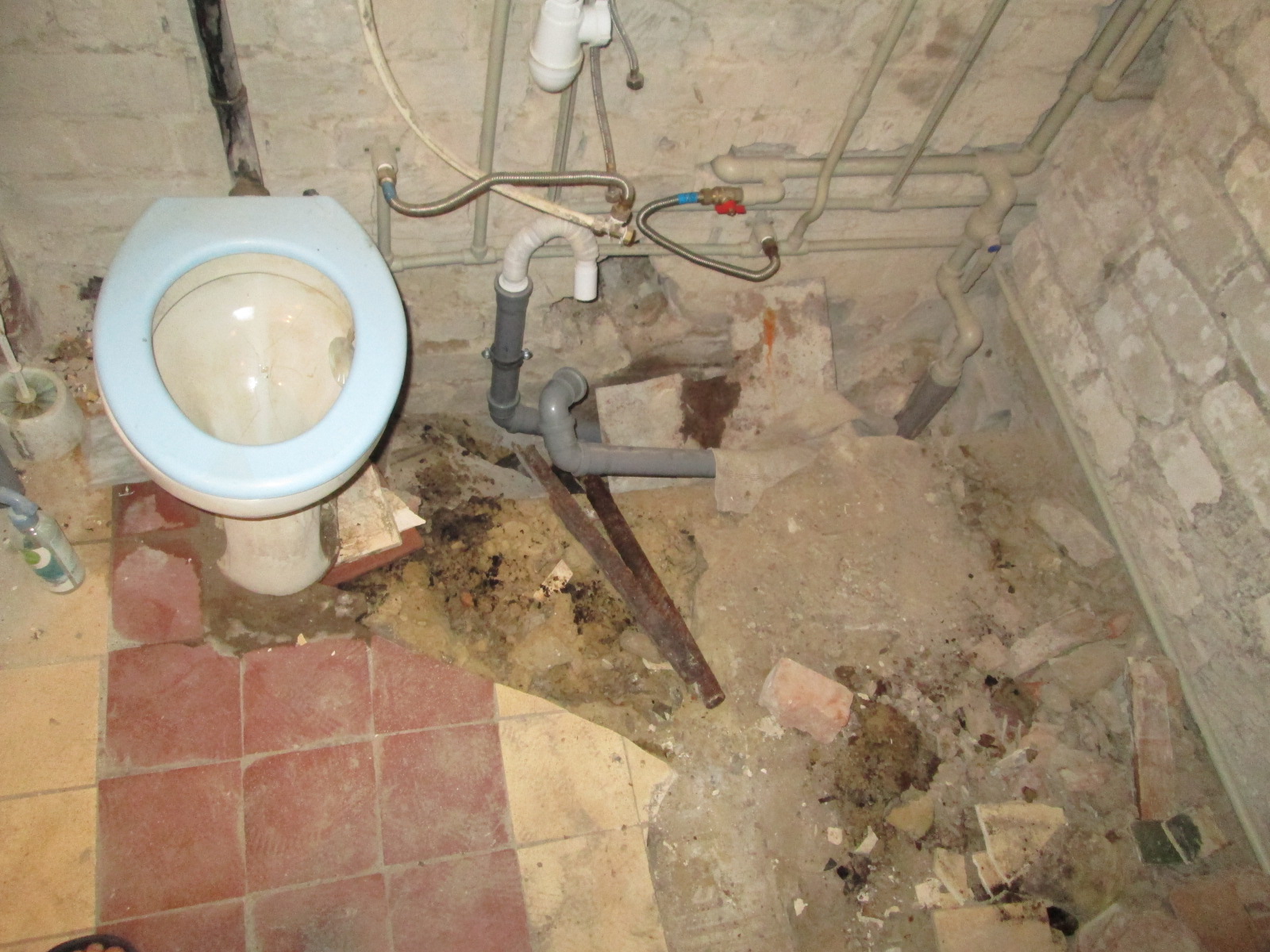

Подскажите по соотношению цемент/песок/вода/беветол/фибра для замеса в бетономешалке (китай, бак 65л).
Цемент - портланд евроцемент М500
Песок - карьерный, желтый.
Фибра 12мм (столовая ложка на один замес в бетономешалке).
Я буду делать новое перекрытие в ванной первого этажа (под полом сырое подполье). Есть одна перегородка в пол кирпича (отделяет канализационные трубы - пустота 0,5м шириной от остальной части подполья, засыпанного песком)
Про беветол я понял нужно 0,7кг на 100кг цемента. Но я хочу добавить его не в готовый раствор для разжижения смеси, а в воду заранее. Чтоб делать не жидкую смесь.
Сколько кубиков беветола добавлять на литр воды в таком случае, подойдет такое соотношение?
Цемент 1 ведро 10л
Фибра - 1 столовая ложка
Песок 4 ведра 10л
Вода 1/2 ведра 10л
Беветол = 70 милилитра? (0,07л)
И тот же вопрос по домолит-тр, для штукатурки стен в ванной, смесь 1 ведро песка, ложка фибры, 4 ведра песка, пол ведра воды. Сколько наливать домолита в воду, как в инструкции? 200литров воды - 0,7литра домолита и замешиваем добавляя в бетономешалку?

Беветол отмеряется - от веса цемента и никаких на 1 литр воды.
Не знаю как Беветол, но Адиум-150 рекомендовано в инструкции добавлять в готовую смесь.
А где щебень раз перекрытие лить собрались???
И отношение цемент/песок = 1/4 для перекрытия не особо годиться. Делайте 1/2/3 - цемент/песок/щебень.
ПыСы: А вообще в этой теме уйма примеров бетонов, и расписано что и в какой последовательности делать.
Щебня в старой стяжке не было. А покупать куб щебня для 4квадратов пола не хочется.
Это не совсем перекрытие, там под стяжкой песок, кирпичная перегородка и только пол метра над трубой будет лежать на опалубке.
Беветол по инструкции или в готовый раствор, или при замесе добавлять написано. Но соотношение к цементу дано. Наверно опытным путем придется считать воду/цемент.

Стяжка и перекрытие - разные вещи.
Если стяжка то 1/4 цемент/песок. 1/2 - может порвать (пойдут трещинки)!
Делайте первый замес, допустим 1 ведро цемента и 4 песка + фибра + беветол в разчете на 1 ведро (10 л. ведро цемента = 12-14 кг.). Добавляете водичку литров 6 (6л воды=6кгводы/12кг. цемента = ВЦ=0,5), смотрим пластичность, если густоват - добавляем воду малыми порциями до нужной констистенции. Запонимаем общее кол-во воды и в следующих замесах льем столько же.
ПыСы: первые 0,6 литров воды можно сразу развести с расчетным кол-вом Беветола и вылить в мешалку, потом - цемент/песок и фибра.
Добавлено через 3 минуты
В том месте арматурка не помешает, края вывести на участок где нет опалубки сантиметров на 30. Ложить по ширине 0,5 метра, каждые 10-20 см, хватит д=8мм.
