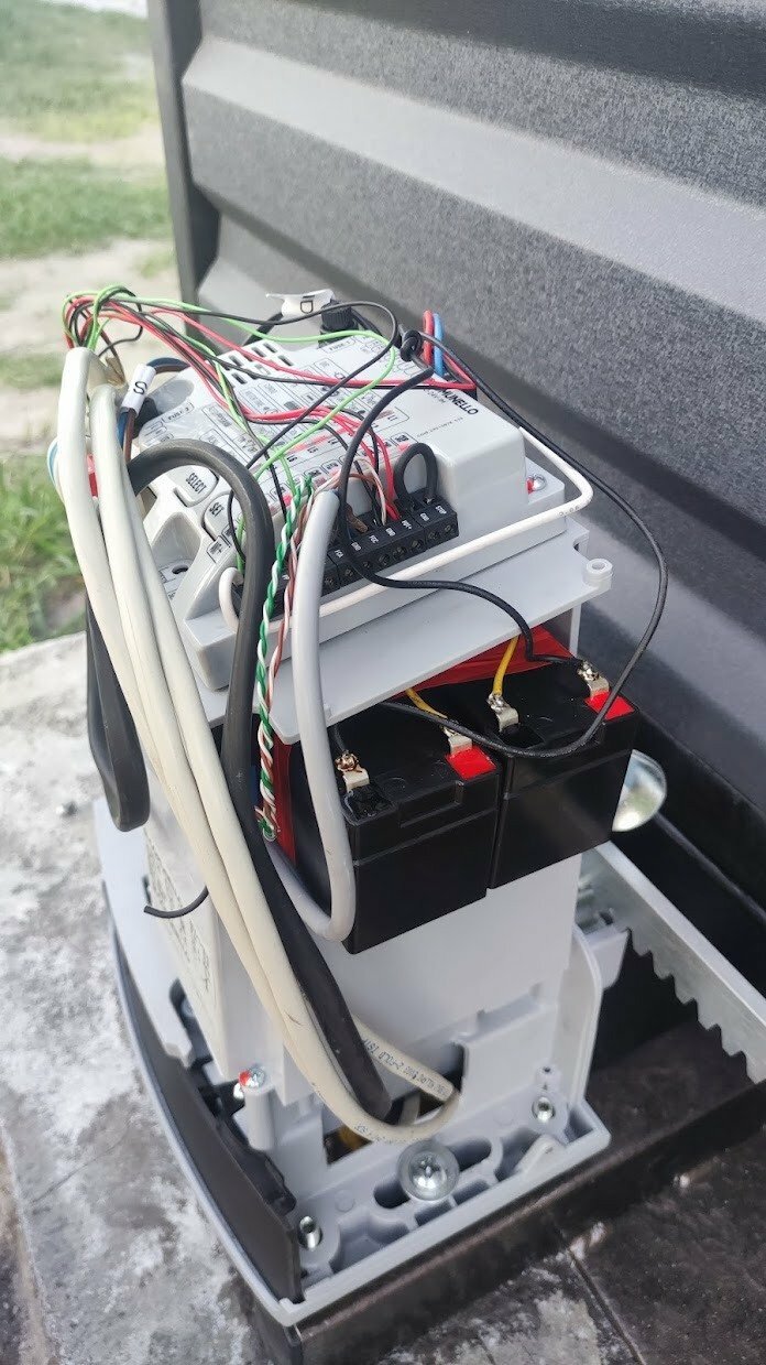

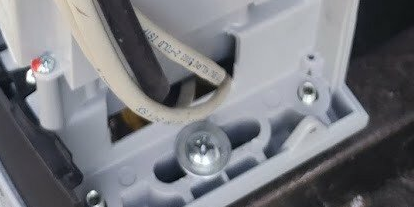

yur43 Опубліковано: 28 травня 2025 Поділитись Опубліковано: 28 травня 2025 заголовок теми бажано націоналізувати.. Відгук: В мене автоматика на відкатних Comunello. Вчора в 2 години ночі відкрились ворота, в 6 ранку знову. Хакерів поблизу не було, розібрав привід.. Г.рідчайше. Коробка зсередини вся мокра, плата змонтована на горизонтальному пластику, там калюжа вже зеленої води, на платі зверху теж повно води і окислів. Внизу корпусу дірки для кріплень і кабелю таких розмірів, що мишеня спокійно входить і виходить, про що свідчить бруд всередині, пару слимаків і червяк мертвий. Думаю, через ці діри конденсат накопичився в корпусі, останній тиждень ллють дощі. Плату почистив, наніс лак там де можна, корпус просушив і герметиком заліпив ті діри. Думаю що досить буде щілин для вентиляції. Плату змонтував на відстані від пластикової основи. Дивлюсь на інші блоки, там плати вертикально встановлені, це набагато правильніше. Коротше оту комунелу краще не беріть. 2 Посилання на коментар Поділитися на інших сайтах More sharing options...

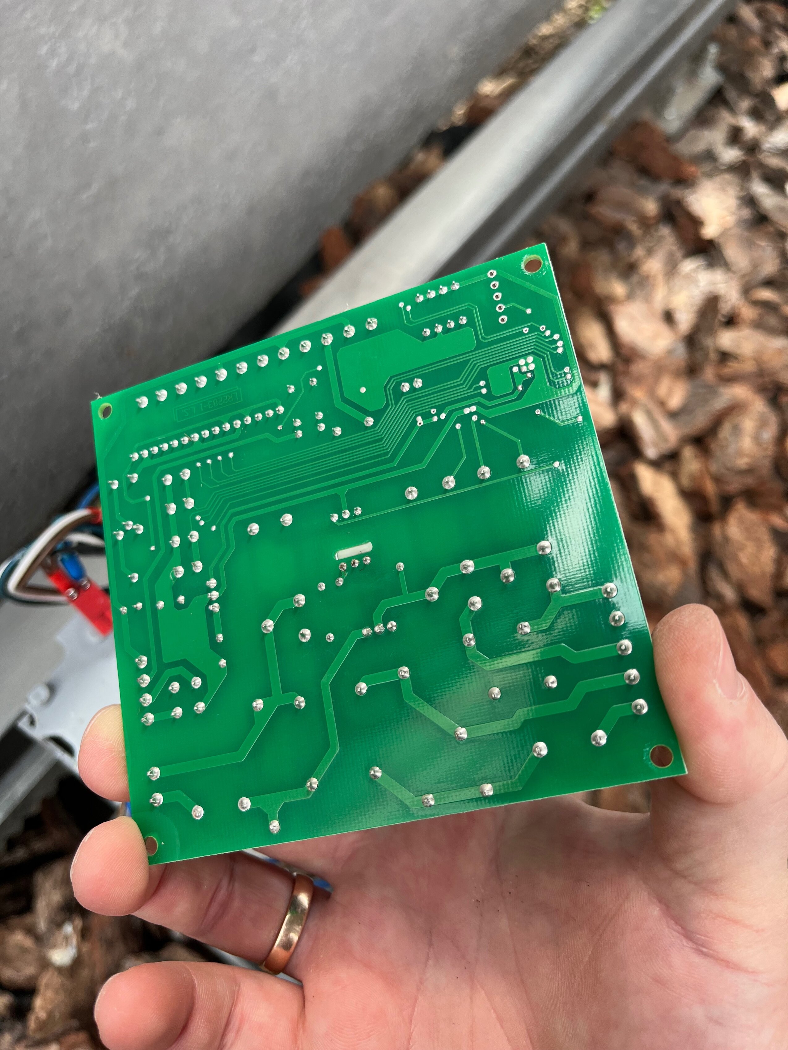

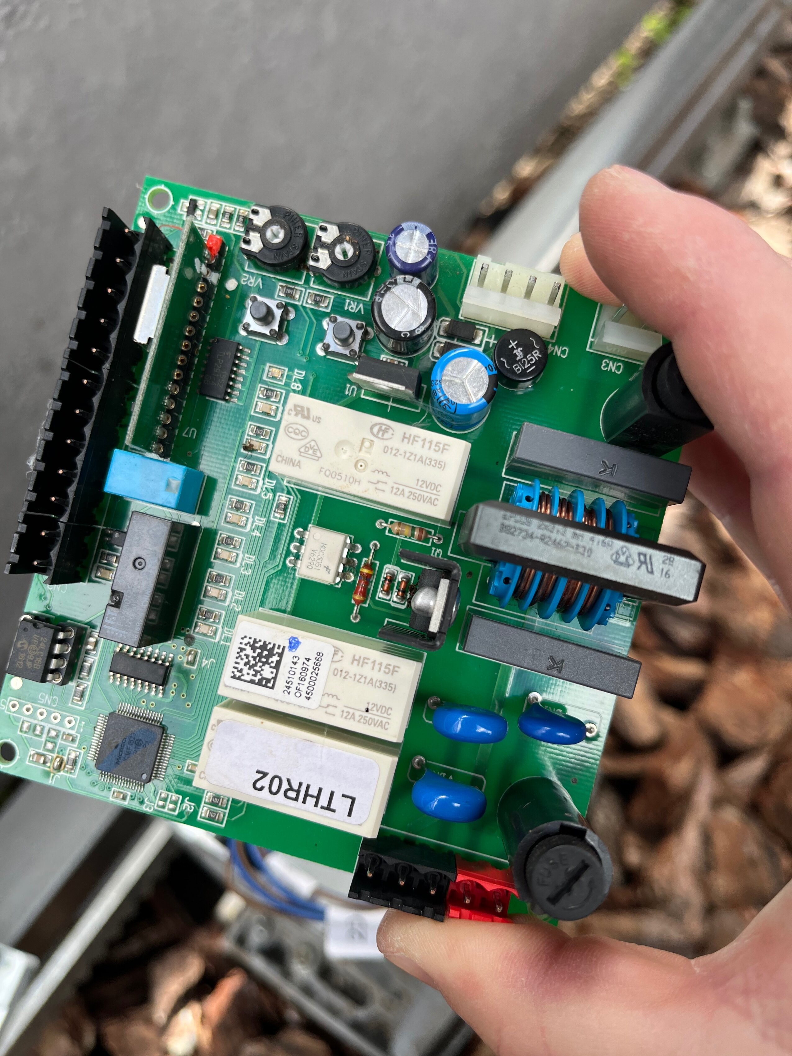

yur43 Опубліковано: 28 травня 2025 Поділитись Опубліковано: 28 травня 2025 2 хвилини тому, МакДо сказав: В мене теж Comunello. Працює безвідмовно вже 5ий рік. Правда резистор на люстрі-антені вилетів. А так то - задоволений. Кришка завжди відкручена, бо гвинти загубив у корі))) Ніякої вологи ні разу не бачив. Заглядаю іноді. Максимум - сухий павук був в середині. маєте можливість перевірити стан плати, придивіться до лівого ряду ніжок процесора і нижньої частини плати, може там є окисли. наша плата 5,3 кгрн 1 Посилання на коментар Поділитися на інших сайтах More sharing options...

yur43 Опубліковано: 29 травня 2025 Поділитись Опубліковано: 29 травня 2025 (змінено) 9 хвилин тому, МакДо сказав: Ой, не хочу так глибоко лізти. Нехай собі працює поки може) Діло ваше. До огляду залишилось два шурупи по діагоналі і заглянути під платку. Вона лежить впритул на пластику і там мають бути краплі, або сліди від окислів. Роз'єми можна витягнути, потім по фото назад встромити. У заглибленнях піддону вода є? Змінено 29 травня 2025 користувачем yur43 Посилання на коментар Поділитися на інших сайтах More sharing options...
МакДо Опубліковано: 29 травня 2025 Поділитись Опубліковано: 29 травня 2025 22 хвилини тому, yur43 сказав: Діло ваше. До огляду залишилось два шурупи по діагоналі і заглянути під платку. Вона лежить впритул на пластику і там мають бути краплі, або сліди від окислів. Роз'єми можна витягнути, потім по фото назад встромити. У заглибленнях піддону вода є? Добре. Переконали. Скоро зніму. У піддоні води немає Посилання на коментар Поділитися на інших сайтах More sharing options...

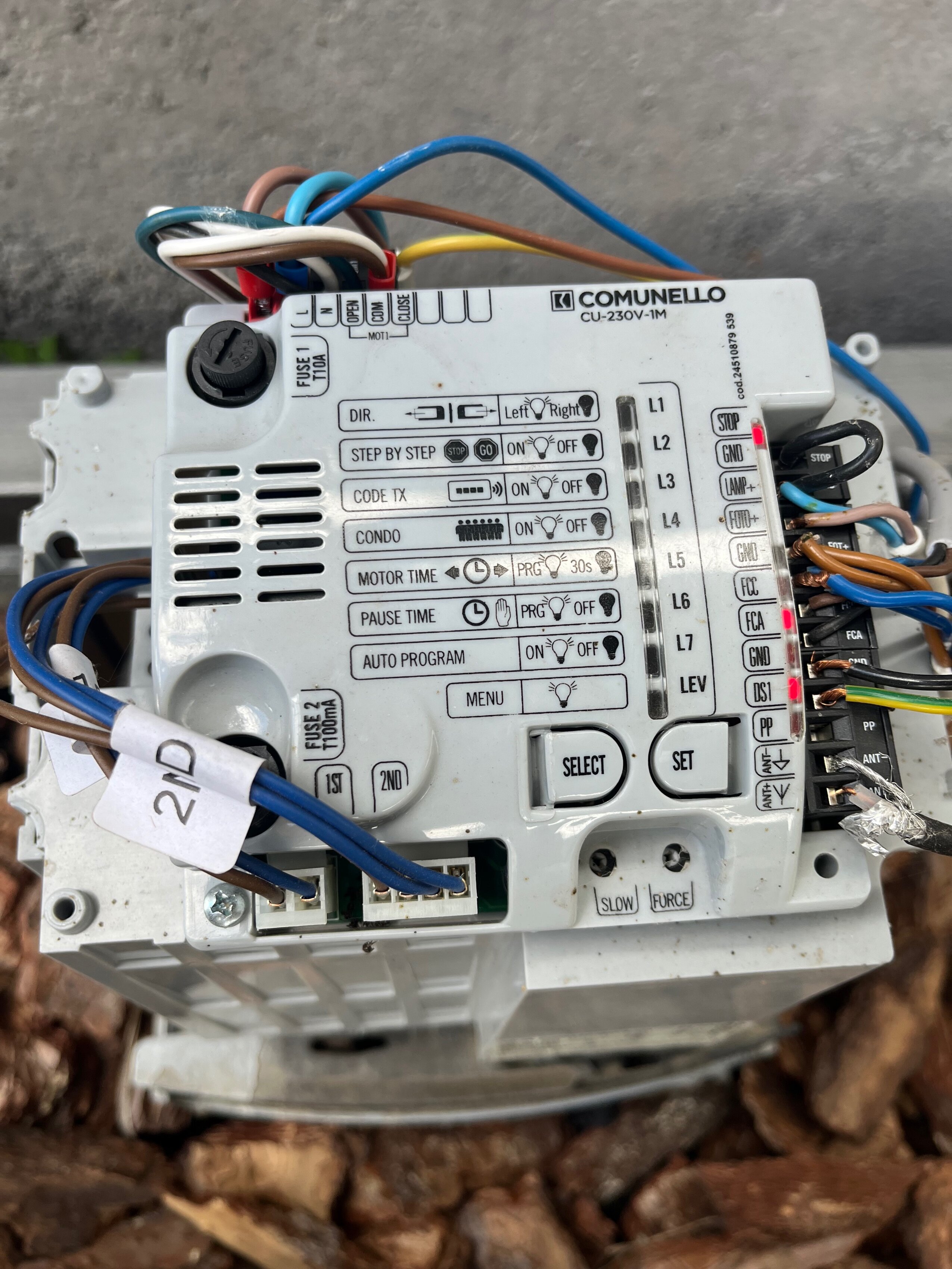

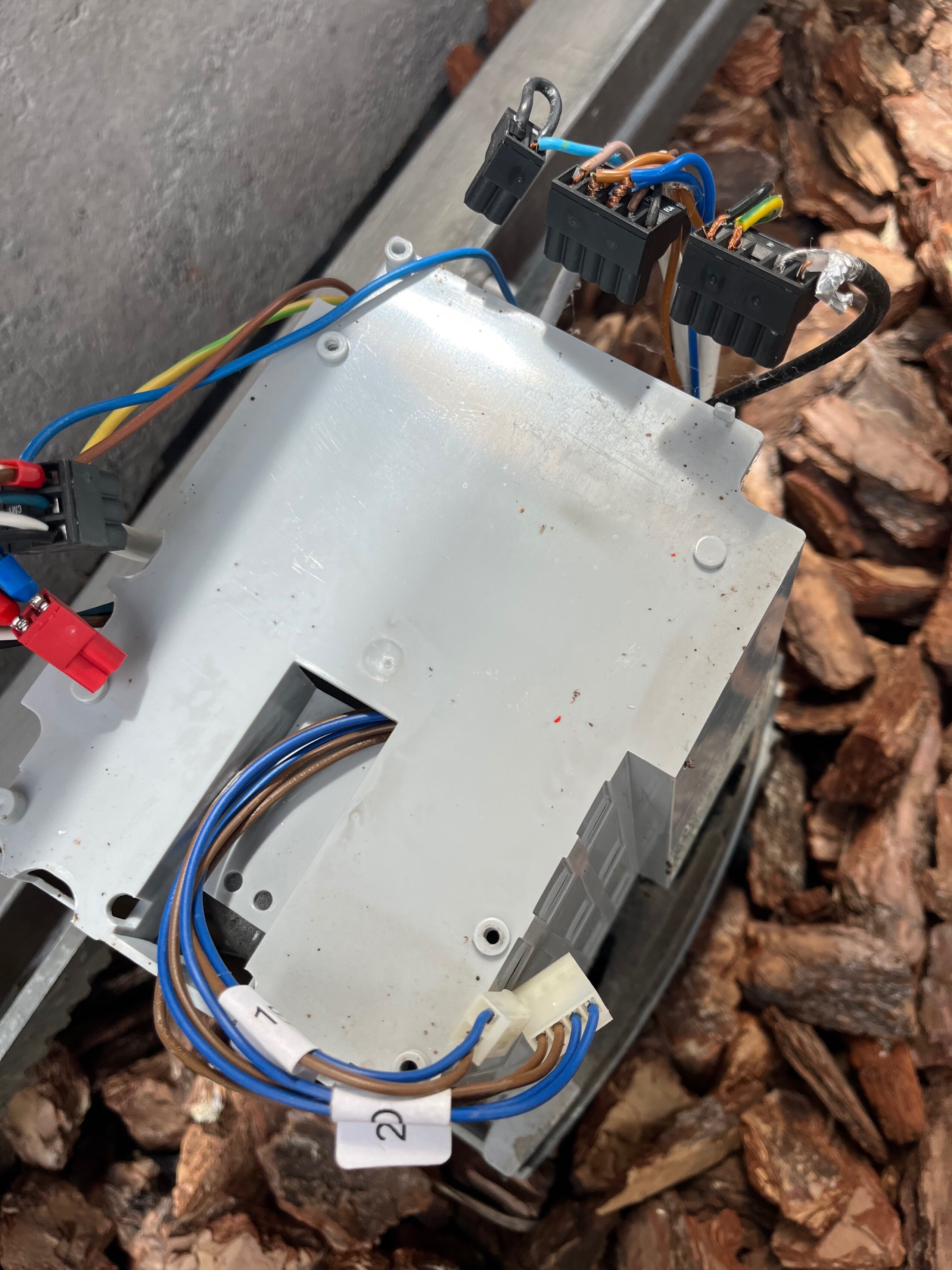

МакДо Опубліковано: 29 травня 2025 Поділитись Опубліковано: 29 травня 2025 31 хвилину тому, yur43 сказав: Діло ваше. До огляду залишилось два шурупи по діагоналі і заглянути під платку. Вона лежить впритул на пластику і там мають бути краплі, або сліди від окислів. Роз'єми можна витягнути, потім по фото назад встромити. У заглибленнях піддону вода є? Почав відкручувати в помітив, що пломби з фарби порушені. Згадав, що я вже знімав плату, бо був глюк з відкриванням. Глюк був у колодці, що була не до кінця вставлена))) Тоді теж нічого не було. Бо я б те виправляв. 1 Посилання на коментар Поділитися на інших сайтах More sharing options...
yur43 Опубліковано: 29 травня 2025 Поділитись Опубліковано: 29 травня 2025 1 хвилину тому, МакДо сказав: Почав відкручувати в помітив, що пломби з фарби порушені. Згадав, що я вже знімав плату, бо був глюк з відкриванням. Глюк був у колодці, що була не до кінця вставлена))) Тоді теж нічого не було. Бо я б те виправляв. Все гарно. Для профілактики я б підняв плату на довших шурупах і шайбах на 5мм над отим пластиком, бо воно тупо впритул. 1 Посилання на коментар Поділитися на інших сайтах More sharing options...
denis-k Опубліковано: 29 травня 2025 Поділитись Опубліковано: 29 травня 2025 ради интереса открыл свой, до платы не лез, он еще на гарантии и есть метки на болтах но на вид все сухо, даже намека нет, позаглядывал на плату как мог ничего такого не увидел 1 1 Посилання на коментар Поділитися на інших сайтах More sharing options...
yur43 Опубліковано: 29 травня 2025 Поділитись Опубліковано: 29 травня 2025 (змінено) оці діри я заліпив герметиком, подивимся. .. і передню панель корпуса зсередини пройшов герметиком. Змінено 29 травня 2025 користувачем yur43 Посилання на коментар Поділитися на інших сайтах More sharing options...

yur43 Опубліковано: 5 червня 2025 Поділитись Опубліковано: 5 червня 2025 23 хвилини тому, KeySims сказав: Вода знизу не затіче, дивіться кришку приводу. в мене вода була скрізь, конденсат, жирні великі краплі. Думаю через те що зубаста рейка в алютеха дуже низько і привід змонтований нижче рівня плитки. Через це дренажні отвори знизу погано провітрюються і в корпусі збирається конденсат. Посилання на коментар Поділитися на інших сайтах More sharing options...
