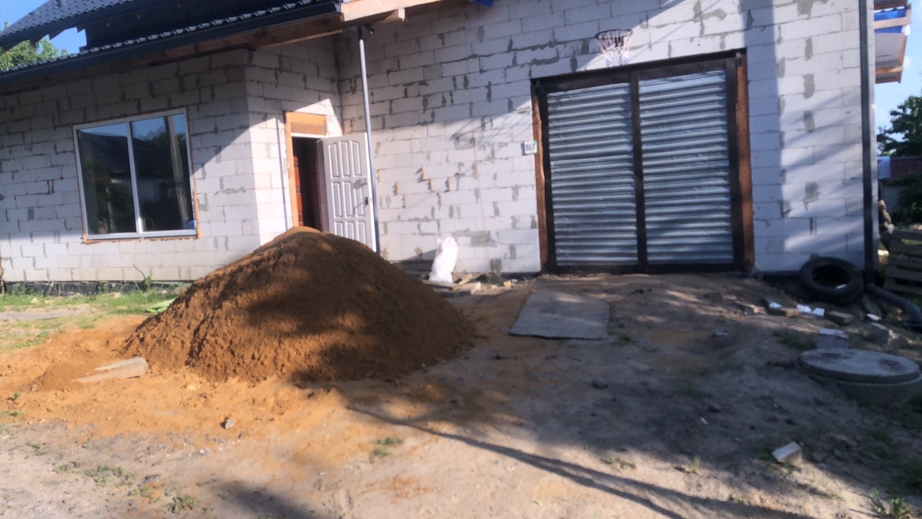

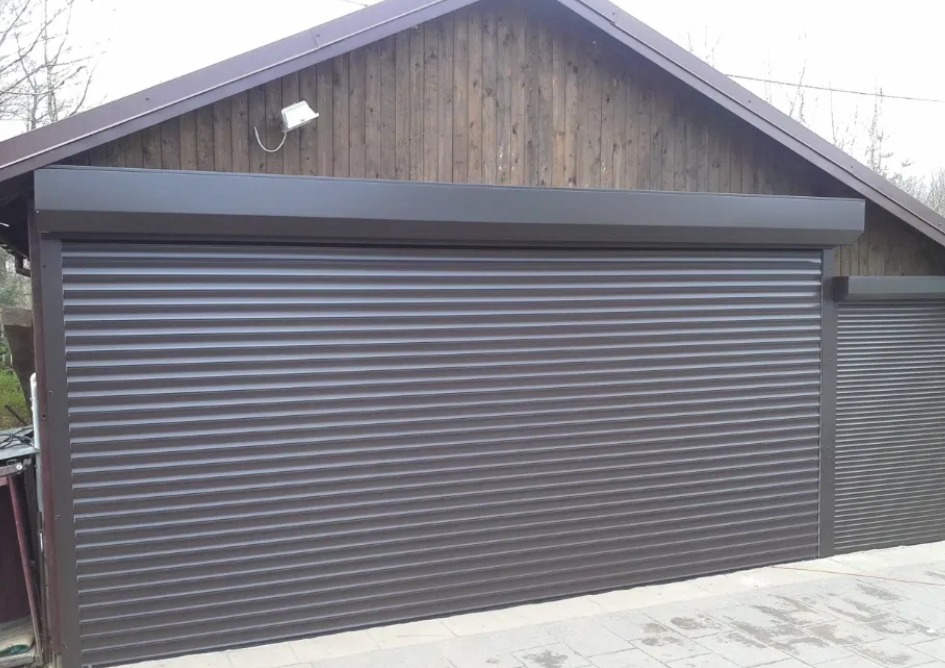

Доброго дня. Підкажіть наскільки є робочим варіант використання гаражних ролет в якості тимчасових гаражних воріт? Треба чимось закрити гаражний проєм з можливістю відкривання.
Та ставлять. Щоправда, не тимчасово, бо ціна за нормальної якості ролети майже співставна з ціною секційних воріт.
Якщо тимчасовий варіант, то може краще дендрофекальним способом щось зробити?
Та оце ж і підшукую щоб його недорого придумати)). Зараз просто забито дошками, але ж треба мати змогу всередину потрапляти, а в ідеалі заїжджати.
Нормальні ворота поставити, то це ж треба мати вже чистове оздоблення до якого ну дууууже довго. Гаражні бу ворота з olx теж нормально вийдуть враховуючи, що їх треба ще якось привезти + чимось заляпати отвори які залишаться від воріт "не в розмір". Але то таке... Мій розмір 3шх2,5в десь.

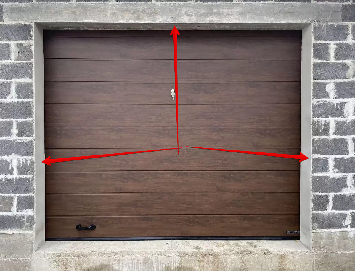

І, до прикладу, якщо я зараз ворота ставлю в чорновий проєм, то що мене очікує в майбутньому? Чи треба буде їх переустановлювати чи ще якісь маніпуляції проводити?
8 годин тому, Gons4eg сказав:
Монтажники гучно будуть матюкатись. В-принципі, якщо там не повний кердик із прорізом, то це усі критичні наслідки.
Необхідно буде показати рівень ноля, і я наполегливо раджу вирівняти в одній площині передню стіну.
Щодо автоматики - китайська типу брендова десь тисяч до 7 грн, італійська якісна в районі 9.
Ось бюджетний варыант воріт - собівартість 0 грн ) Зі старого накриття металопрофіль. Також зі старих дошок зробив карткас і набив профіль + комплект завіс. Вже рік стоять, норм )

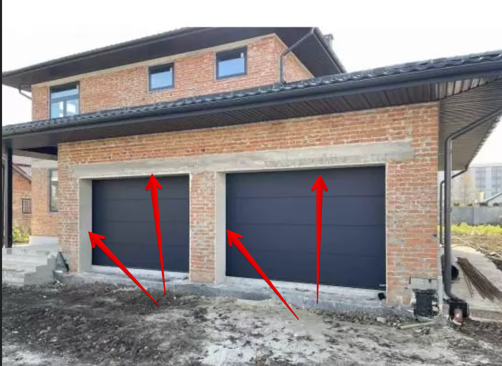

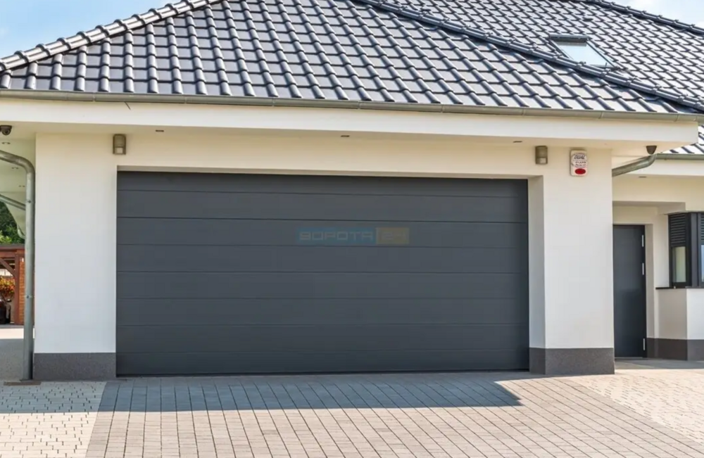

Чи треба штукатурити сам проєм гаражних воріт? Чи туди краще при фасадних роботах зайти утеплювачем і зробити під фасад?
Внутрішню стіну зробіть в одній площині.
Ззовні і відкоси можна зробити потім в одному стилі, воно на роботу воріт не впливає, а тільки зменшить ширину проїзду
