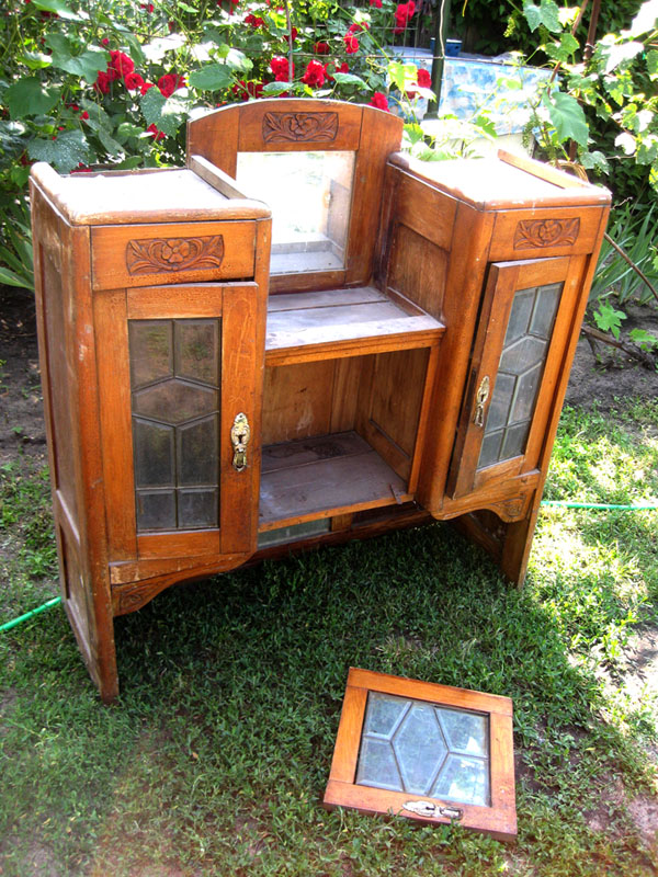

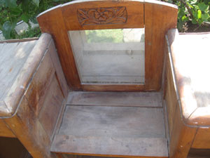

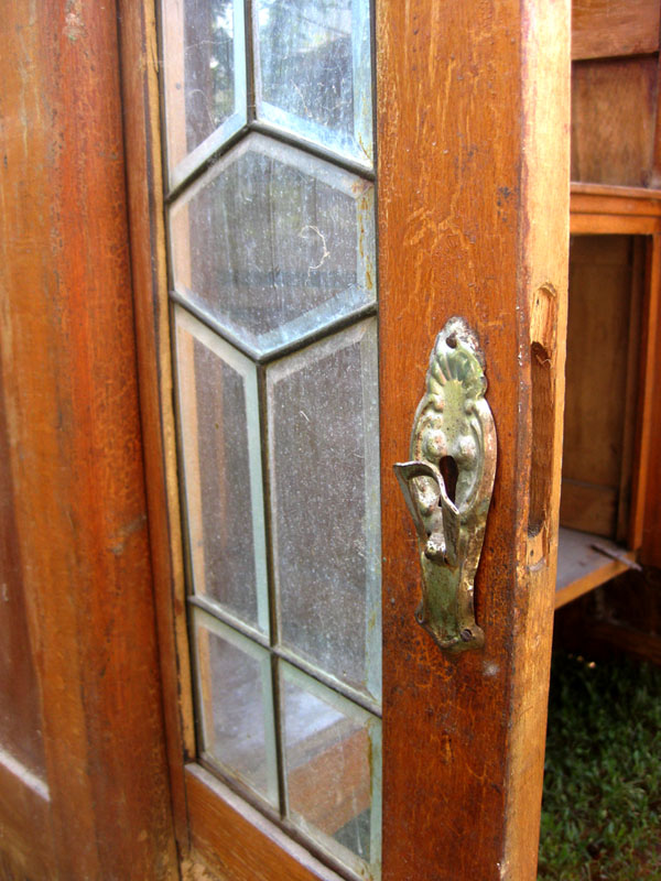

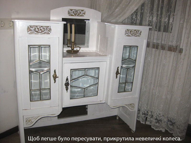

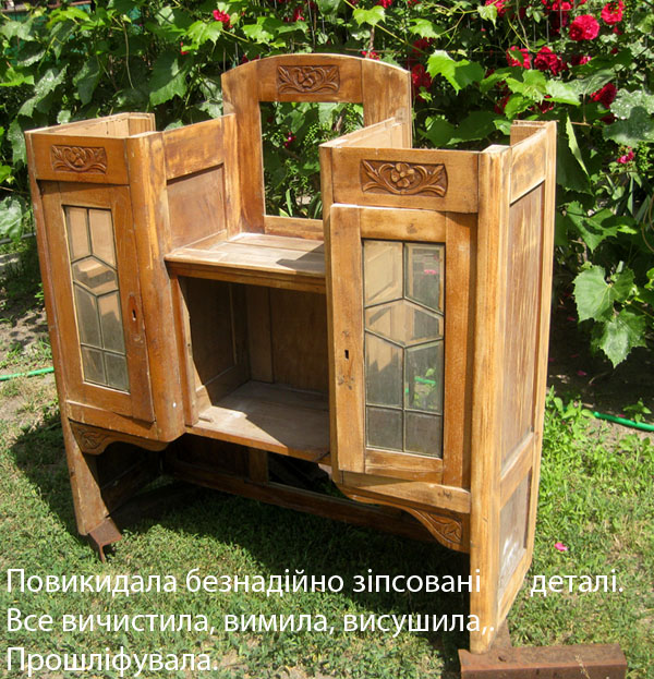

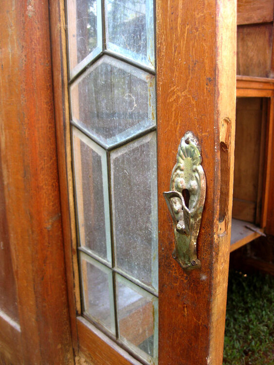

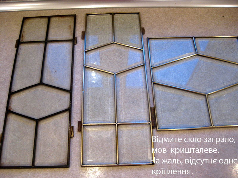

Скриня зроблена з мотлоху минулої епохи - лак та морилка ще з старих запасів.

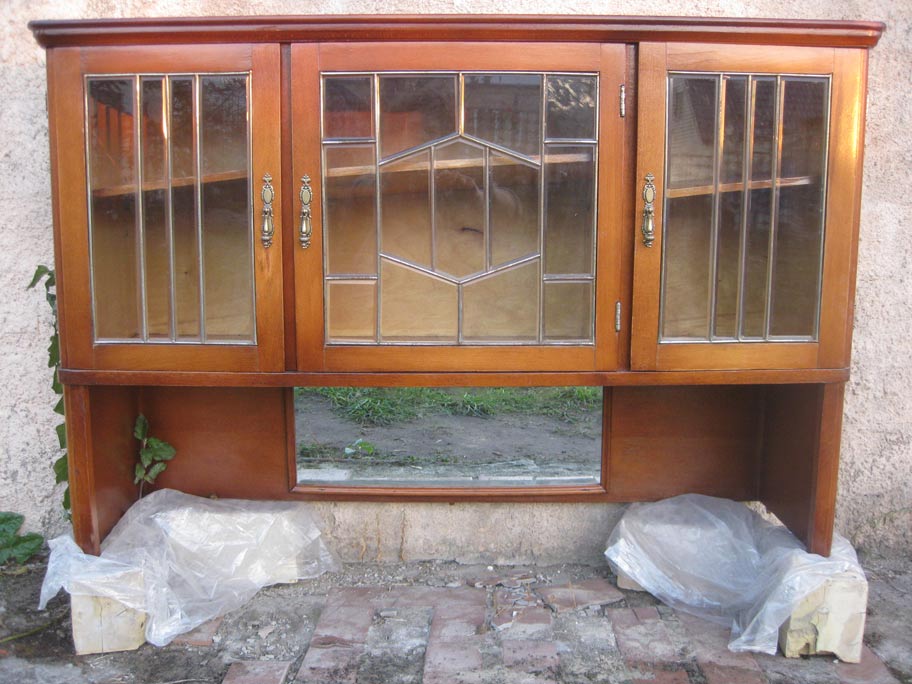

Ця верхня частина старого буфету просто просилася на вершину грандіозного вогнища

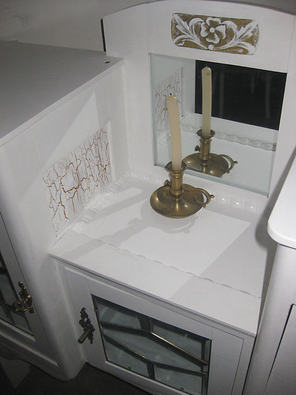

Зіпсувати цю "картину маслом" просто неможливо, а от трохи порозважатися... :roll: Тим більше, що фасетне скло виявилося майже кришталевим, а перемички - з латуні.

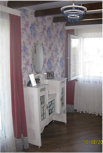

Дещо - викинула, дещо - замінила, дещо - доповнила...

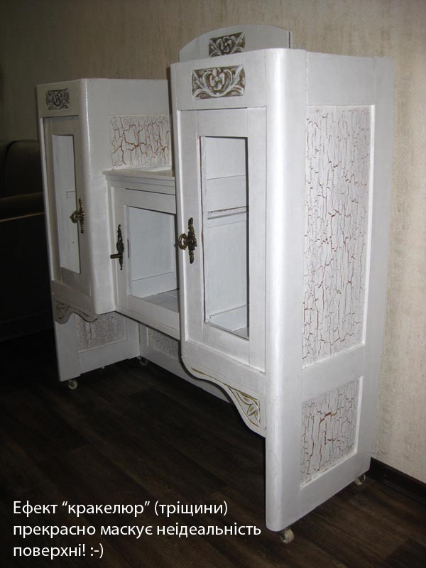

Кракелюр, шеббі-шик...

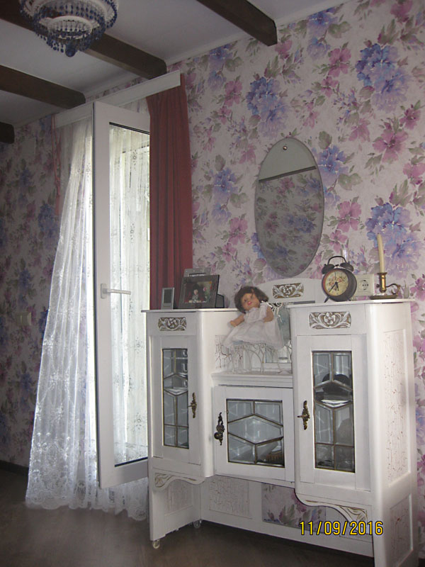

І маю ось такий шик! Ж-)
Елемент інтер'єру із справжнього мотлоху :D ІМХО

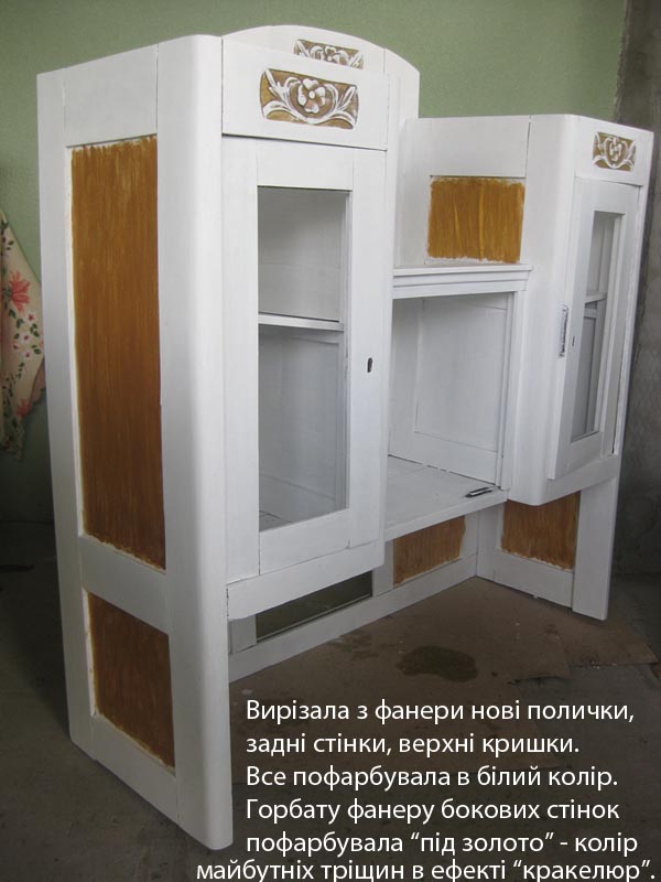

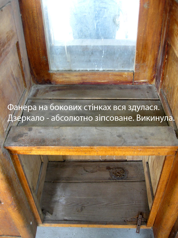

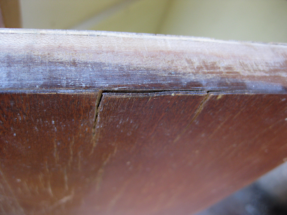

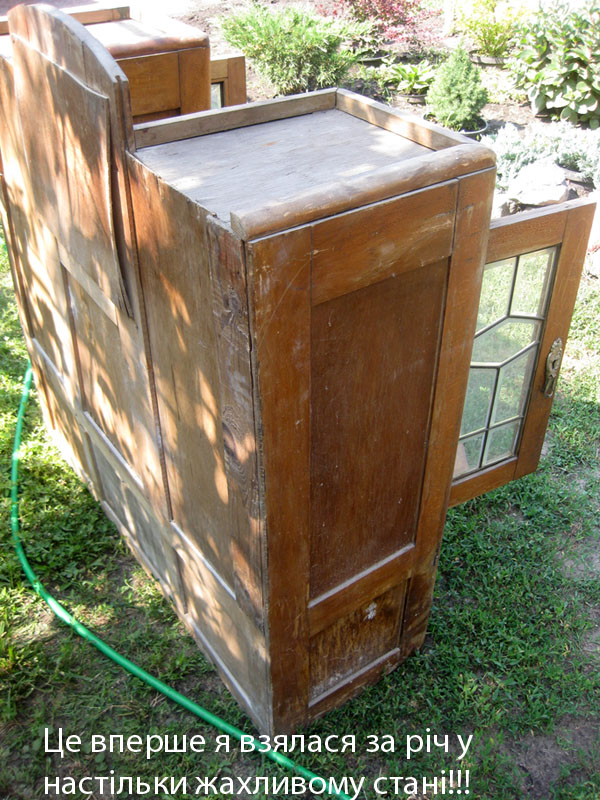

Julla, шедеврально! У меня вопросик: как правило, в такой древней мебели внутренняя сторона выглядит не лучше наружней: вздутая поверхность, деформация и т.д. Как Вы это реставрируете? А то у меня тоже иногда руки чешутся примарафетить мотлох, но когда вижу внутренности, то руки опускаются(((
Дякую, Irbis! :beer:

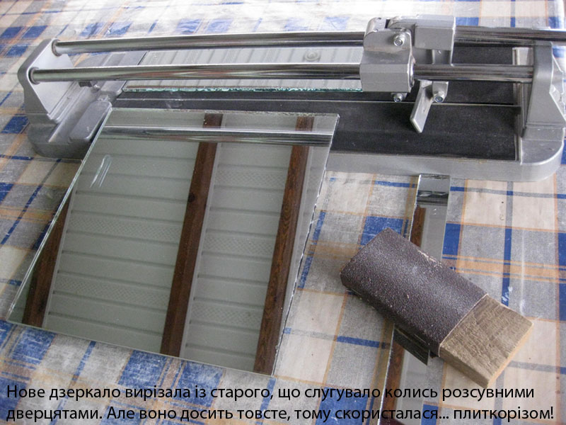

Спробую розказати в картинках, що і як я робила.
Очі бояться, а руки роблять! :-)
Можливо, і не варто було заморочуватись, але мені чомусь дуже сподобались оті скельця з фасетами! :-)
Та й дуже зручний, функціональний вийшов... туалетний столик. Для дачі. :-)
Якщо щось не зрозуміло - з задоволенням доповню.

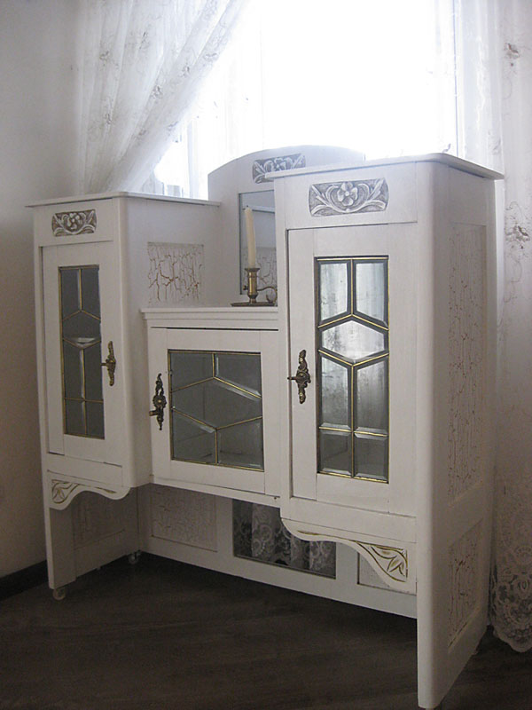

При всій повазі до вашої роботи,тут таки бракує масивної нижньої частини.
Дякую! :)
Нижня частина стояла на вулиці і була роздовбана вщент - все порозбухало, порозклеювалося, розлізлося в різні сторони.
Цей креденс - аж ніякий не артифакт! Тому човптися з ним я не бачила ніякого сенсу. Верхня частина також нічого не вартує! Окрім симпатичних скелець з латунними перемичками. Саме вони і надихнули мене на цю переробку.
Дякую! :)
Зроблено чудово:).З таким самим успіхом для Вас не буде проблемним підшукати нижню частину,та оформити в такому же стилі.

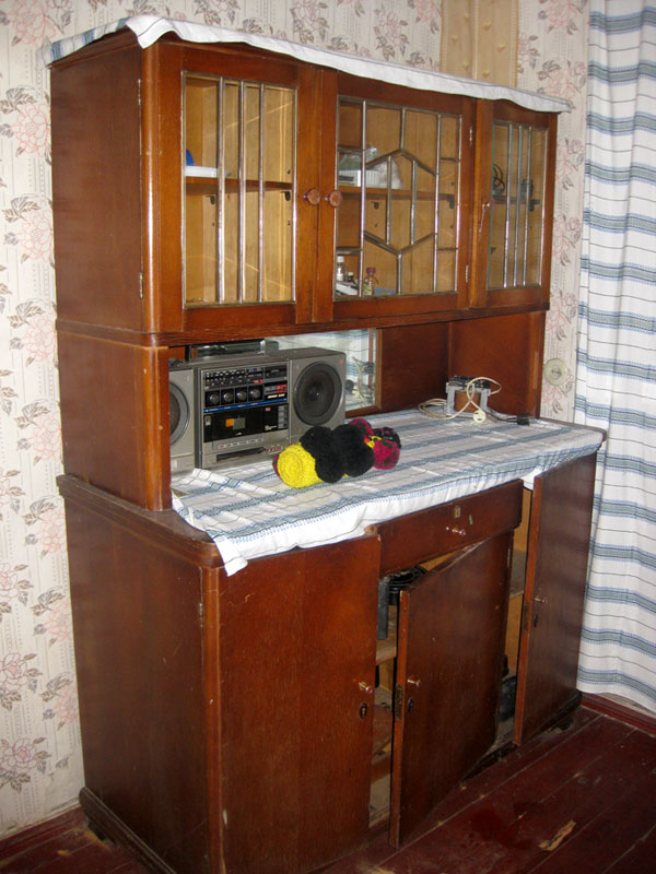

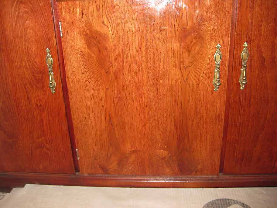

Мені не потрібна нижня частина! O:-)
Є і цілий (з двох частин) креденс! :oops:

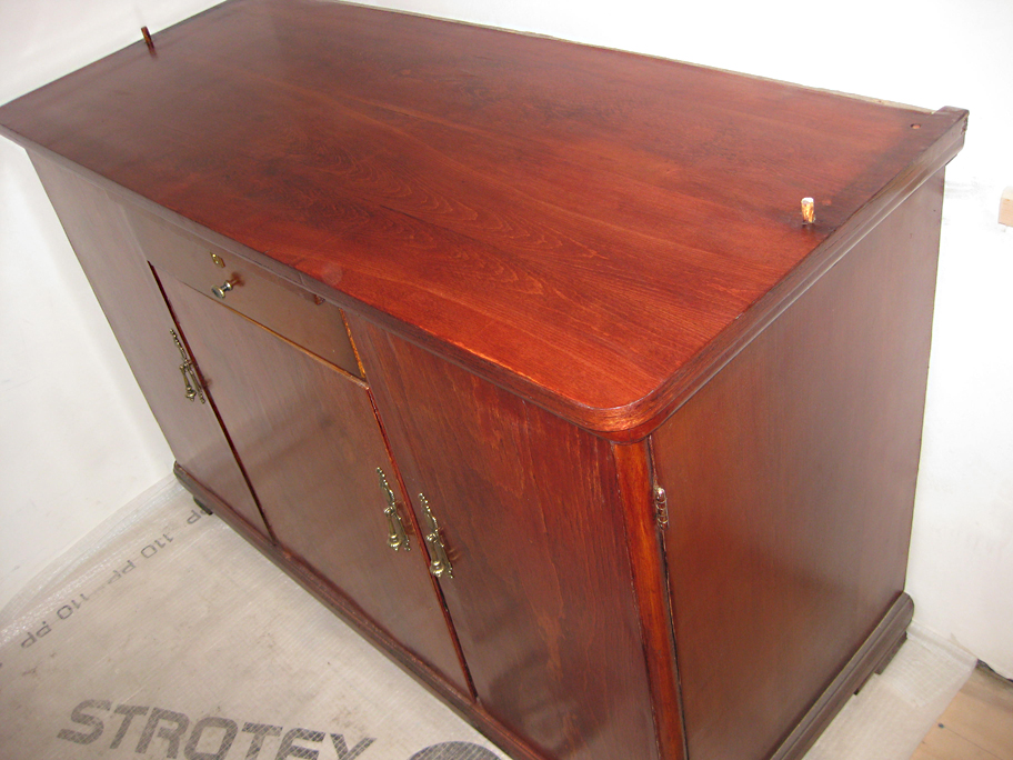

Цей мотлох був у трохи кращому стані, тому для нього я придбала гарні ручки Ж-)
  • Лайк 9
Очень интересно сделано! :good:Сразу вернулось ощущение детства и гадания на зеркальном коридоре. Мне даже больше нравится, что без низа. С нижней частью больше бы шла ассоциация с реставрацией, а тут как что-то новое.

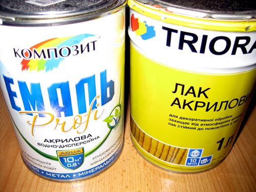

Підскажіть будь ласка якою фарбою користуетесь і чи затираєте перед цим старий лак. Хочу старі двері міжкомнатні реставрувати.
Ми для екперементу красили водоемульсійною після залишків ремонту, вона з часом змиється. Хочеться більш довговічного)
Дуже важливо знати який лак був до того - лак нітро та краска масляна не сумісні - все піде зморшками. Є багато варіантів зняття лаку - електрофеном високої температури, розчинниками. Ідеально - винести двері на двір та шліфмашиною зняти лак, потім щітками здерти шар деревини пропалити деревину , відшліфувати та вкрити оливою для дерева - буде супер. Дивіться в ютубі - "браширування дерева" -

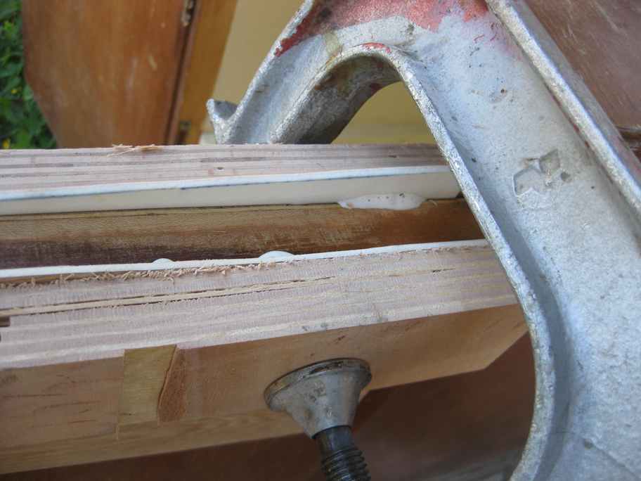

При фарбуванні цієї шафки я користувалася водоемульсійною фарбою, що на фото.
Цією фарбою я фарбувала різні поверхні (глина, дерево, поштукатурена стіна, пластик, метал, ДВП, ДСП).
Вона прекрасно колерується.
Метал трохи погано - з часом проступає іржа. Але якщо загрунтувати, то й металеві речі фарбувала (підноси).
Пофарбована цією фарбою лавка на вулиці у кілька разів краще витримує погодні умови, ніж масляна фарба.
Прекрасно витримує досить високі температури - пофарбувала піч.
Всі двері в квартирі, на дачі - також ця фарба. Нічого особливо не "змивається". :unknown: Років через п'ять пофарбувати ще раз - не проблема!
Дуже добре покрити зверху все водорозчинним лаком (я користуюся тим, що на фото)
Коли фарбувала шафку, то старий лак не знімала повністю - тільки зашкурила. На фото видно.

Невідомо, чи хоче tyrd двері з ефектом браширування. Можливо не підходить по дизайну, чи дверне полотно не з дерева.?
Зняти стару масляну фарбу взагалі проблема!
А як ще зверху пофарбували водоемульсійною!..
Шліфмашиною дуже важко! Краще вже болгаркою з дротяною щіткою.

Фарба для покраски стін у мене була) Двері старі, який там лак навіть не здогадуюсь. Єфет потрібен любий, аби вони не відрізнялись по кольору від налічніків,які ставились з того що було рокув 10-ть назад і скрить біля ручок бруд який уже не змиваеться

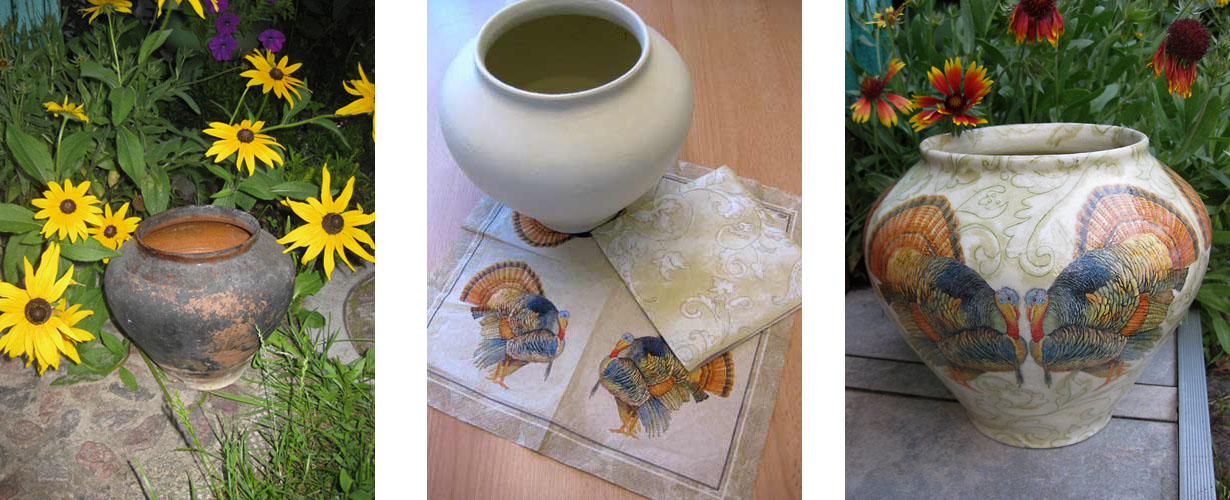

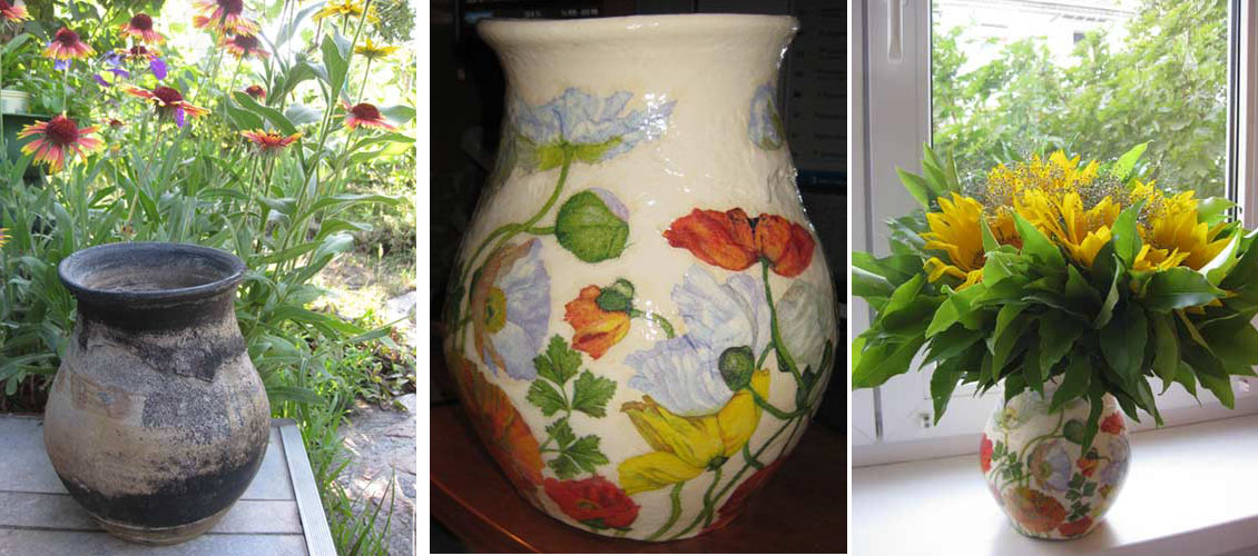

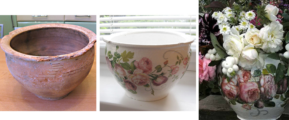

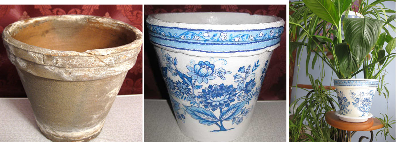

Мій улюблений "мотлох" - старі глиняні горщики для квітів!
І чим старіші, покручені, щербаті - тим краще! :good:
Чого тільки не можна зробити із них! Куди тільки не пристосувати!
Наприклад, банальні кашпо для вазонів чи "вази" для квітів.
І не обов'язково уміти малювати. Для цього існує чудова техніка - декупаж.

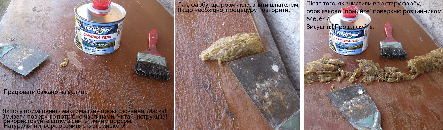

tyrd, я тут недавно пыталась в удобоваримый вид привести много раз окрашенную обналичку и старые двери, оклееные плотной бумагой и вскрытые многая-многая!!!! слоями лака (человек в СССР работал нас стройке, поэтому лака было много). Я и не предполагала, что это будут ТАКИЕ трудности, я эти двери только что не грызла....
Опытным путём выяснила, что многие покрытия не выдерживают обработки "Миламом". У меня был гель. Наносила мочалкой, давала время про питаться. Краска размягчается, идёт пузырями, снимается прям мочалкой!
  • Лайк 8
Змивок для старої фарби, лаку існує багато.
Я трохи проілюструю Ваш пост. :beer:
І правда, що потрібно набратися терпіння.
До речі, такими змивками я чистила тільки поверхні від лаку, масляної, нітро... і т.п. фарби. Водорозчинні фарби знімала тільки механічно - шліфмашиною.
