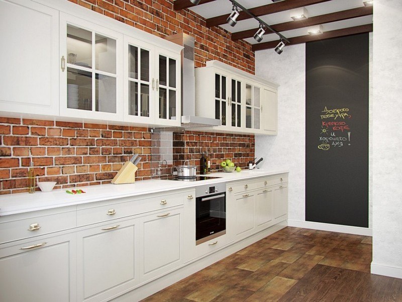

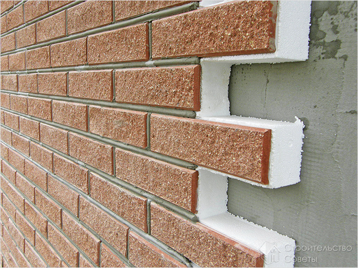

Подскажите, пожалуйста, а как можно бюджетно в квартире сделать стену типа как кирпичную. Не люблю обои все эти.. Может быть, кто-то пробовал.
Идея позаимствована ;-)
Потребуется:
  • пенопласт;
  • нож;
  • паяльник;
  • клей для потолочной плитки или ПВА;
  • грунтовка;
  • краска;
  • акриловый лак;
  • кисточка.
Чтобы выполнить имитацию «под кирпич», лучше всего подойдет не обычный пенопласт, а полиуретановый мелкозернистый его вид. По своей структуре он напоминает прозрачные пластиковые пакеты. Этот пенопласт имеет ряд достоинств, к которым относятся его жаростойкость, а также то, что он не сыплется и ни в каком своем виде, нагретом или переохлажденном, не выделяет вредные вещества.
Сначала пенопласт нарезается на прямоугольники с необходимым для данного интерьера размером, например 200х60 мм. После этого подготовленные кирпичики наклеиваются на стену при помощи клея для потолочной плитки. При этом нужно соблюдать рисунок кладки настоящего кирпича и оставлять зазоры от 10 до 15 мм. Закончив приклеивание, с помощью паяльника или острого предмета делаются трещинки, выбоины и бороздки на гладкой поверхности, имитирующие структуры под настоящий кирпич. Можно для работы воспользоваться фанерой, которая будет служить основой. Для этого на нее приклеиваются подготовленные в размер кирпичики из пенопласта, не забываем при этом оставлять зазоры. Затем также паяльником имитируется структура настоящего кирпича.
После того, как приклеили пенопласт к стене, его необходимо покрыть грунтовкой, а затем покрасить.
Далее на получившуюся из пенопласта стену «под кирпич» для повышения прочности можно нанести слой шпатлевки. После ее полного высыхания поверхность покрывается грунтовкой, которая тоже должна полностью высохнуть. В конце подготовленную поверхность можно покрасить или акриловыми, или обычными красками. Чтобы кирпич своими руками из пенопласта на вид получился как натуральный, нужно в грунтовку добавить основной оттенок и покрыть ей всю стену. После того как она высохнет, кистью наносится основной цвет на кирпичики. Затем неширокой плоской кисточкой промазываются зазоры «под цемент». Вся стена, выполненная из пенопласта, должна просохнуть в течение 5 дней. В конце на поверхность наносится акриловая краска из баллончика, а дней через семь все покрывается матовым акриловым лаком.

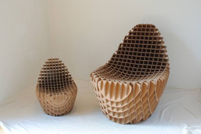

Из картона не то что камин, мебель делают...:flag1:
И как получается на прочность и долговечность? Или долговечность ну ее. Почти даром, однако.
