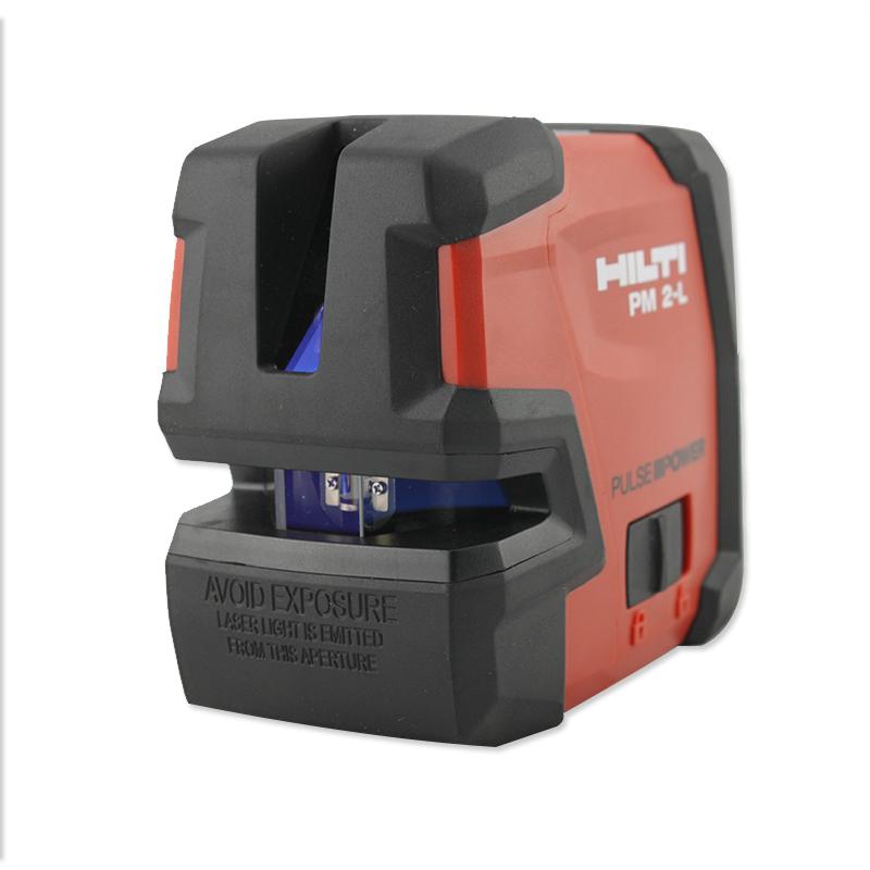

После всех обзоров, отзывов и рекомендаций купил себе вот такой аппарат. Б/у в отличном состоянии.
