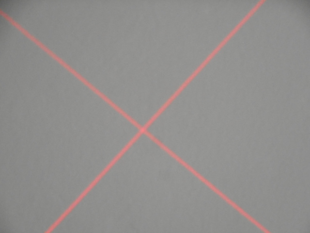

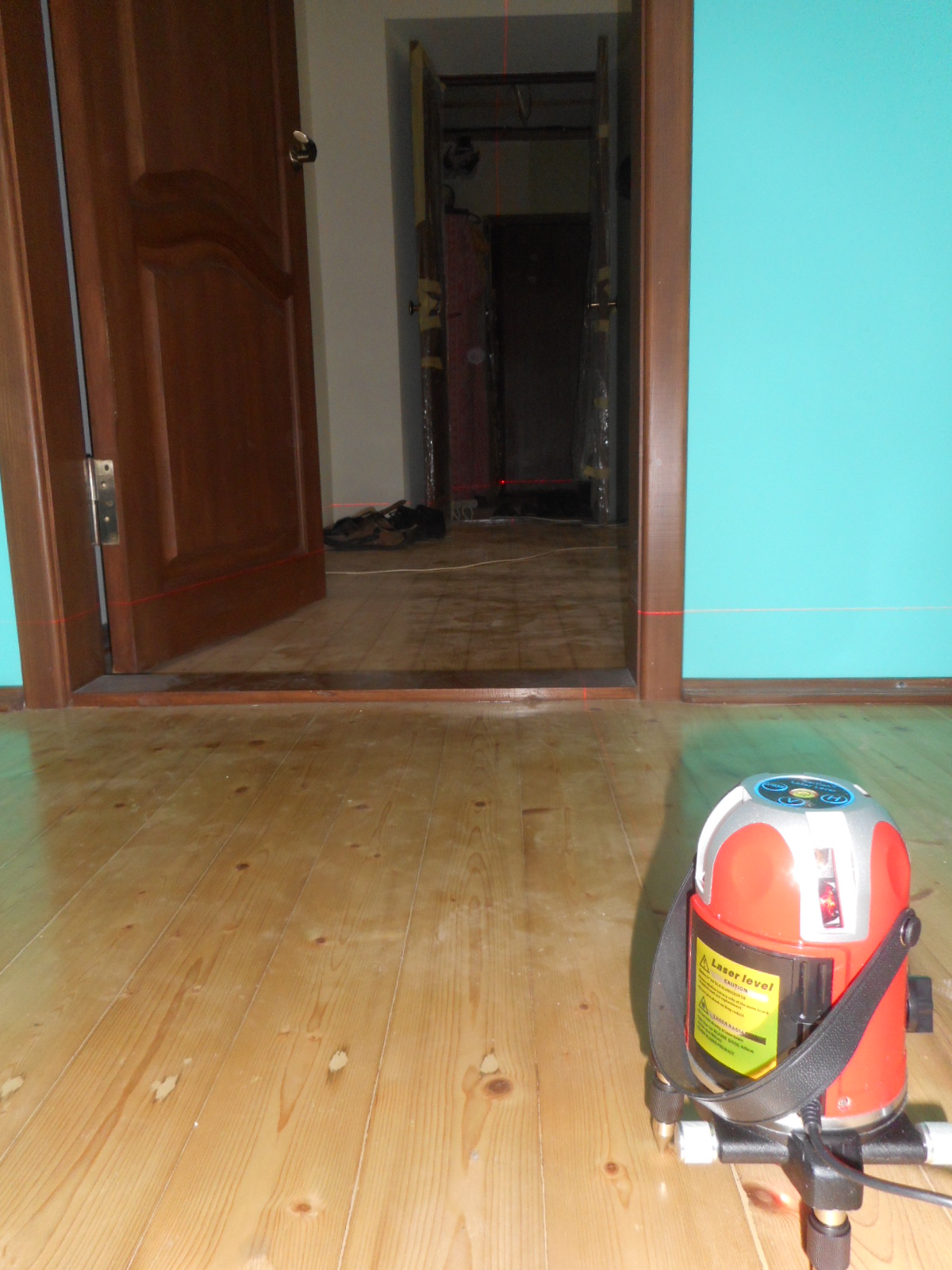

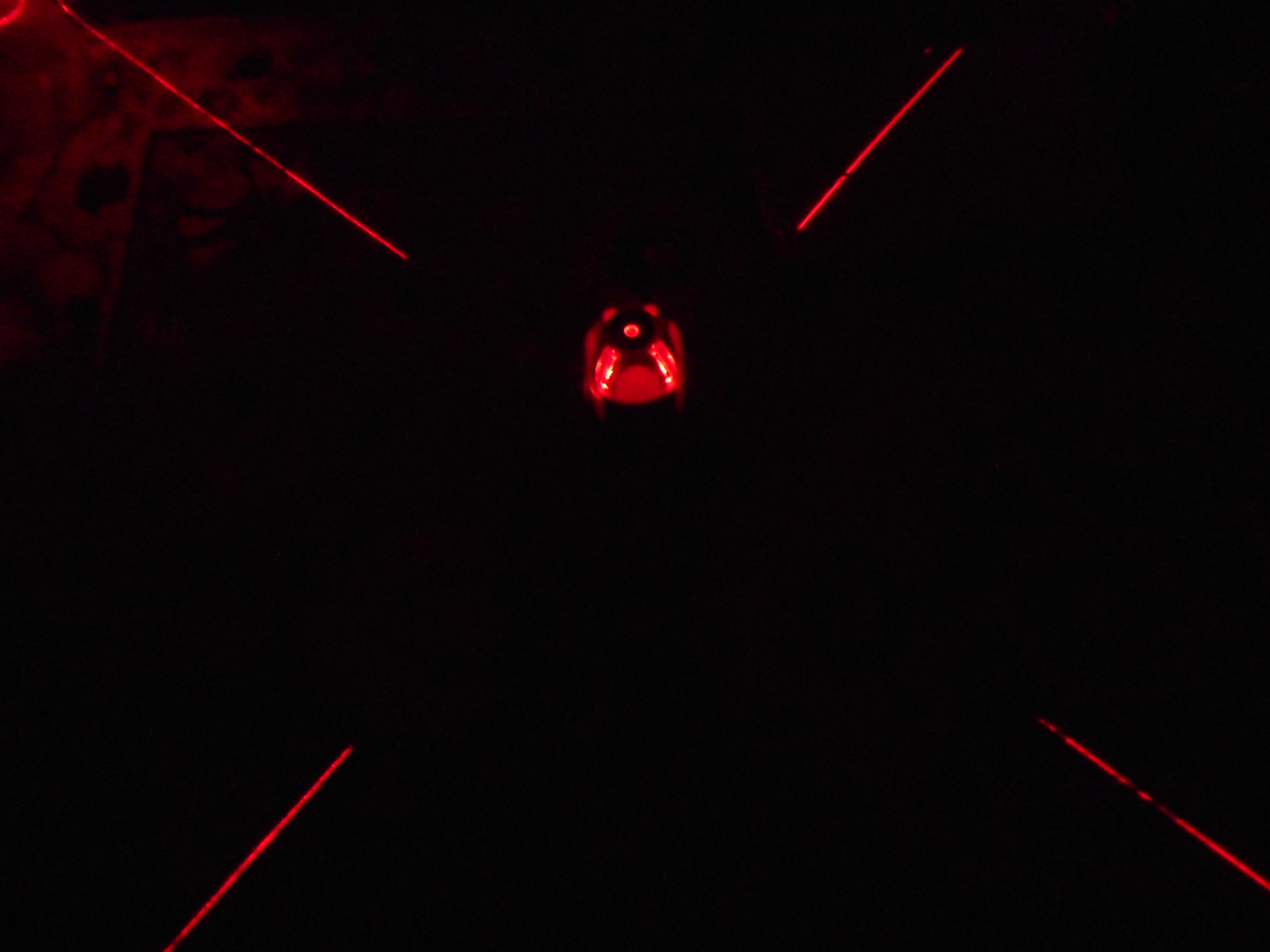

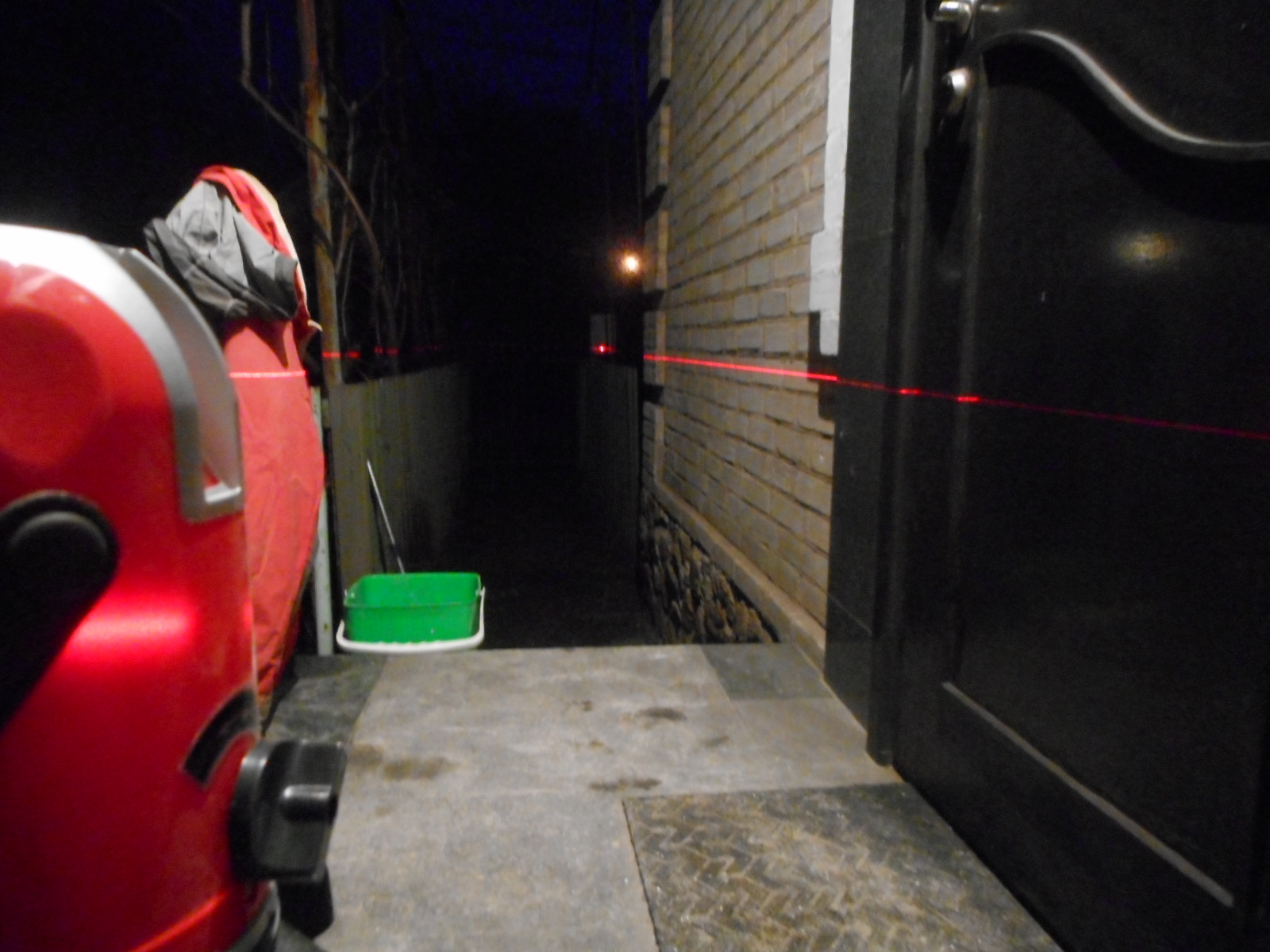

выбирал себе долго ну очень долго и решился на вот такой
ru.aliexpress.com/item/Rotary-Laser-Level-Tripod-5-Lines-6-Points-Tilt-Slash-Function-Level-635nM-Leveler-Line-Laser/1961887230.html?spm=2114.03010208.3.305.lmHqc1&ws_ab_test=searchweb201556_2,searchweb201644_1_505_506_503_504_10020_502_10001_10002_10017_10005_10006_10021_10003_10004_10022_10007_10018_10019,searchweb201560_9,searchweb1451318400_-1,searchweb1451318411_-1&btsid=73b87fe3-b888-4083-8a2e-b8ebd4976ad5
10 марта 2016 оплатил 25 марта 2016 получил
всё целое всё на месте.

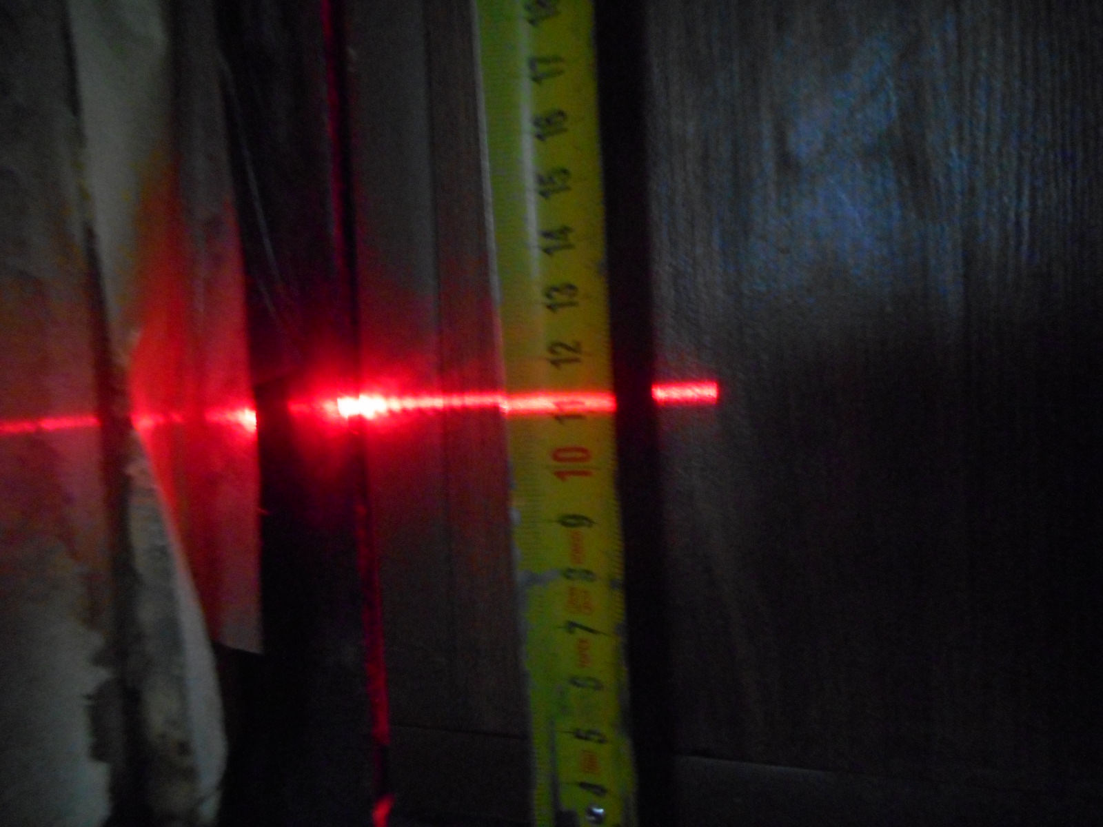

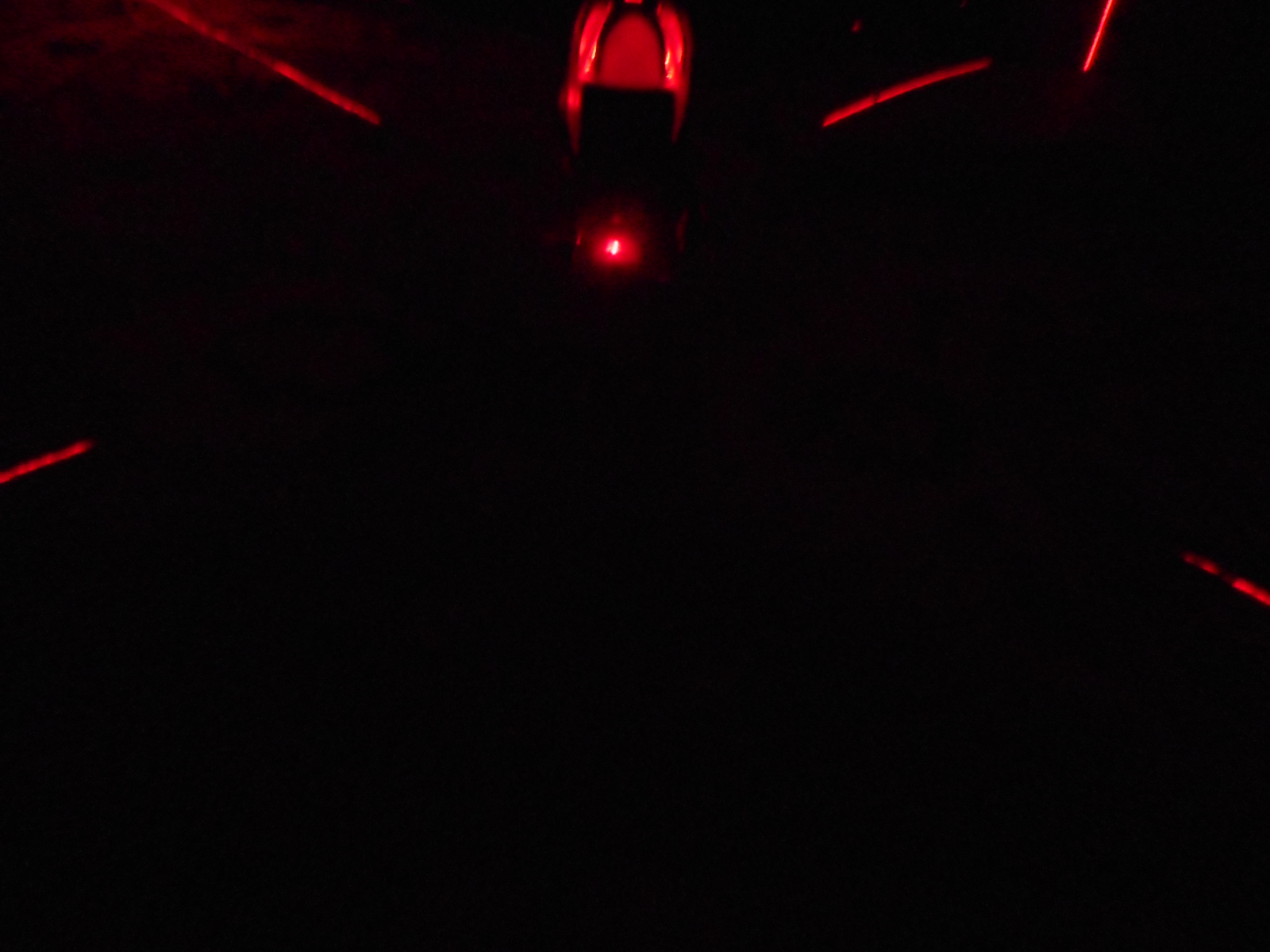

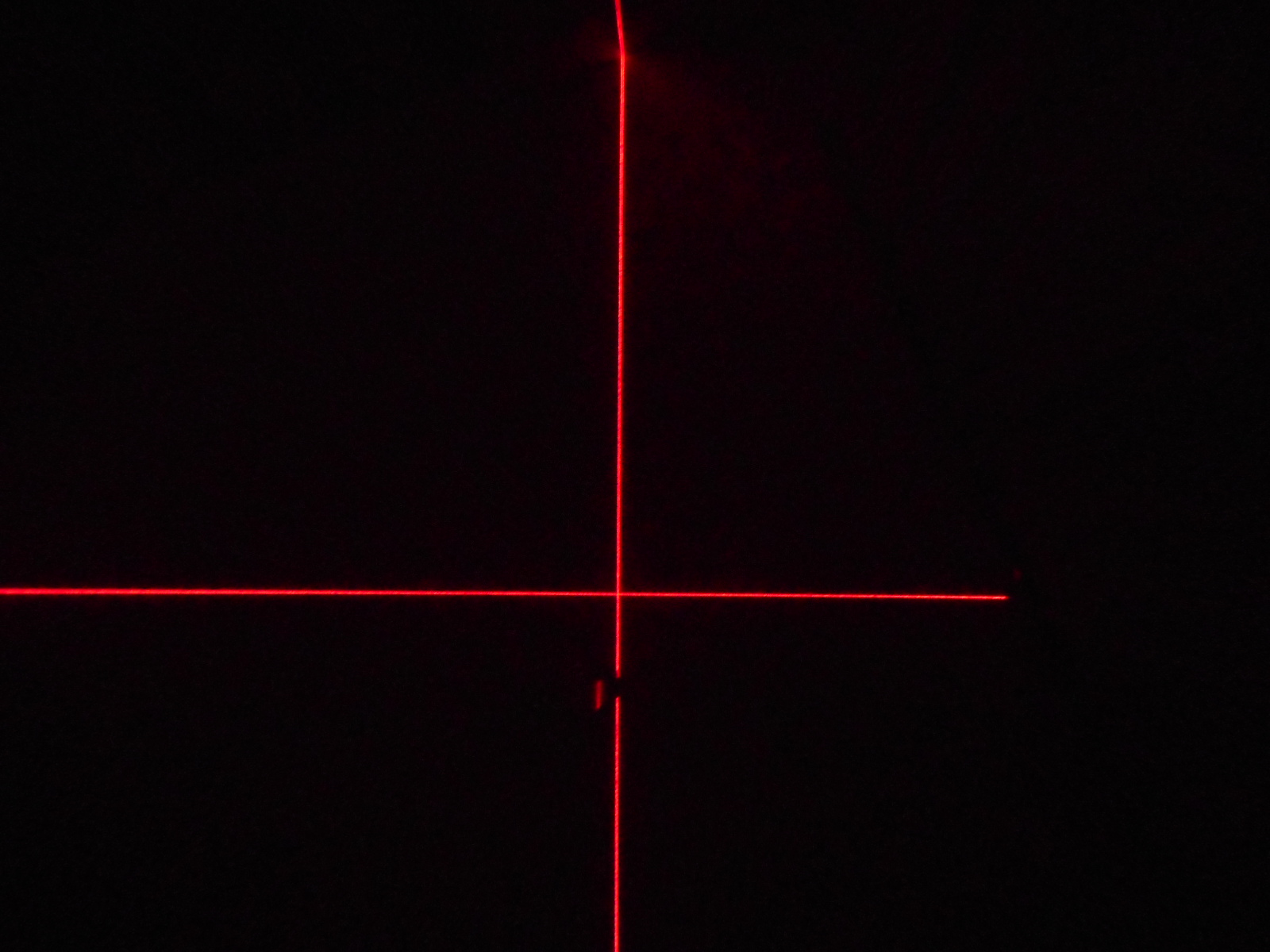

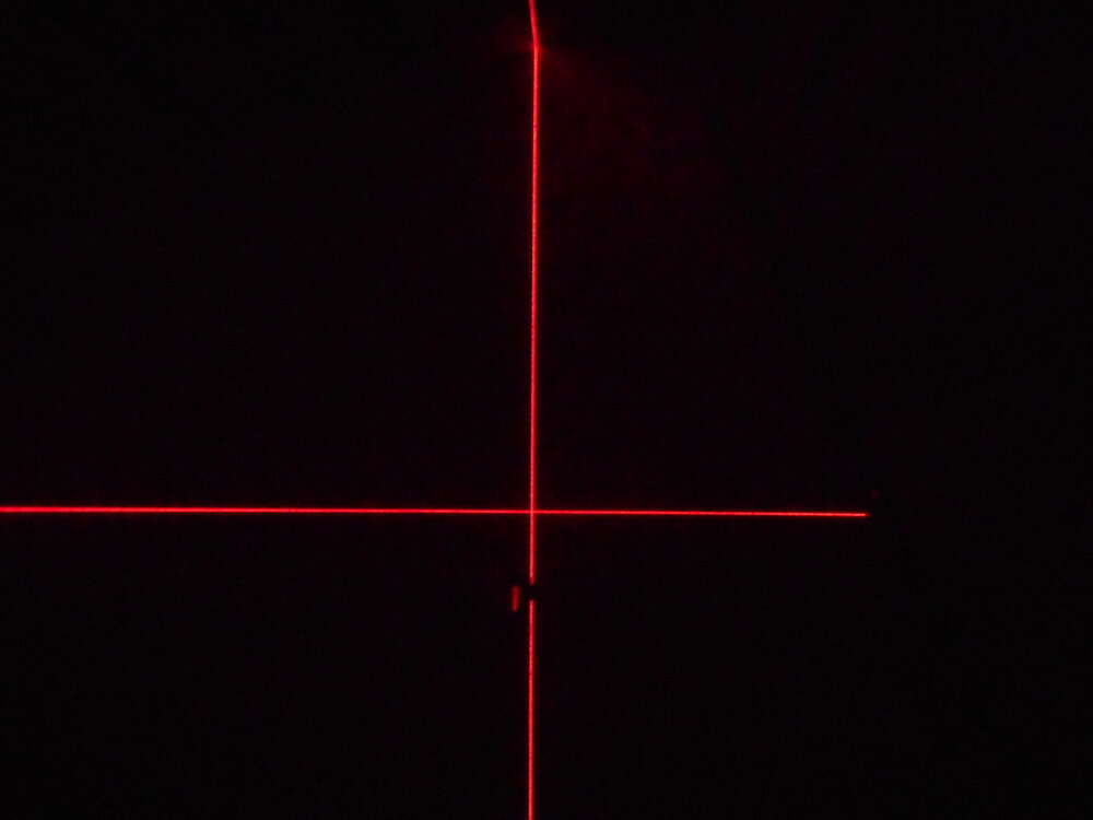

Какой вывод кроме того что он включается и светит можно получить с ваших фото?:)

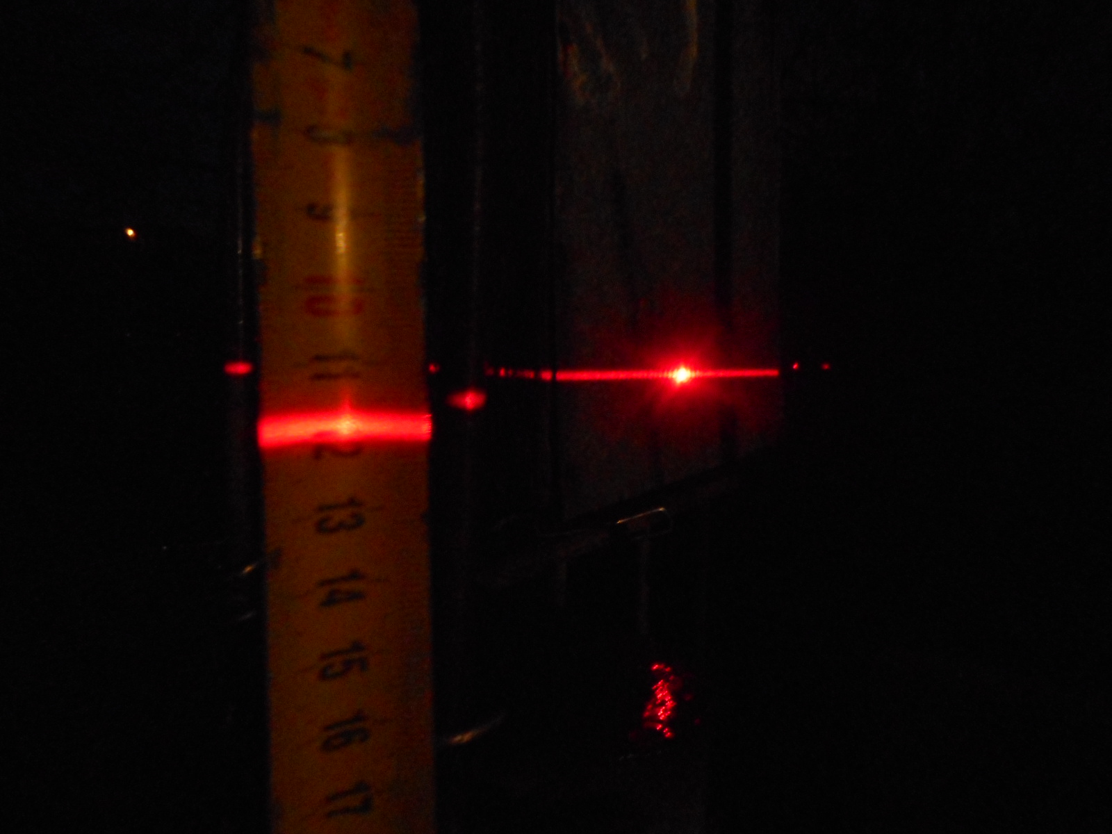

Какая толщина луча на 10м?

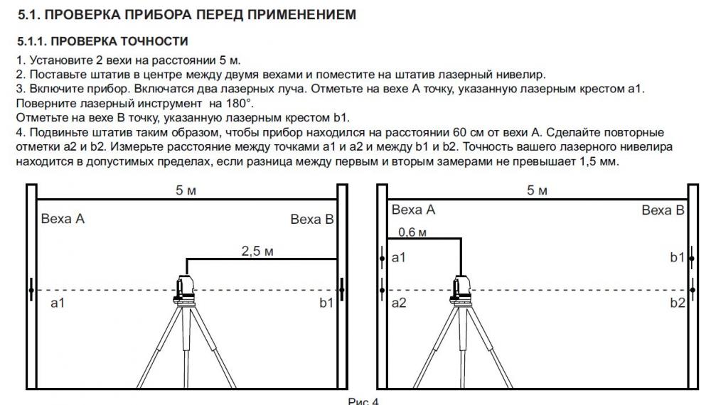

Проверку калибровки делали?
www.laserliner.com.ua/sites/default/files/ACL%202%20Pro.pdf
стр 75.
Буду с ним на улице делать калибровку, замеры сделаю, покажу фото.
около 3-мм, на этих фото должно быть видно, за качество фото"сорри"
