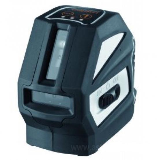

Laserliner AutoCross-Laser 2 Plus
3° самостоятельного нивелирования
Развёртка проекции вертикальной лазерной линии 200°.
Развёртка проекции горизонтальной лазерной линии 160°.

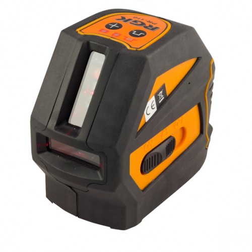

RGK PR-110
Развёртка проекции вертикальной лазерной линии 110°.
Развёртка проекции горизонтальной лазерной линии 110°.

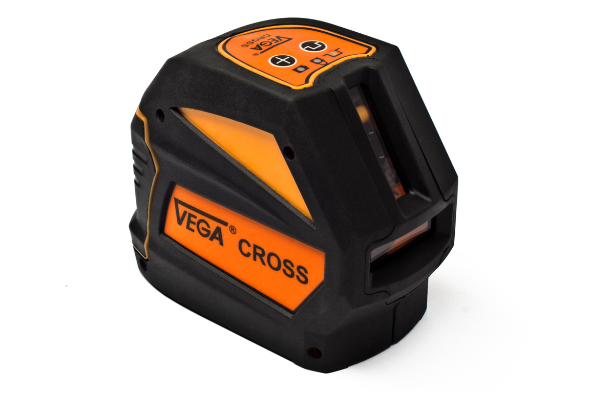

VEGA CROSS
4° самостоятельного нивелирования
Развёртка проекции вертикальной лазерной линии 120°.
Развёртка проекции горизонтальной лазерной линии 120°.
Мне доказывают что это все одинаковые приборы, но под разными брендами.
А я читаю характеристики и они разнятся.
Интересно понаблюдать 200град. вертикальной развертки луча из одного окна.
www.laserliner.com.ua/product/tochechnyie-lineynyie-i-perekryostnyie-lazernyie-priboryi/autocross-laser-2-plus
здесь вообще 300 град!:) И это официальный сайт!!!
Скоро найдут все 360 градусов в описании - тогда Бошик 3-80 потеряет свои преимущества :lol:
