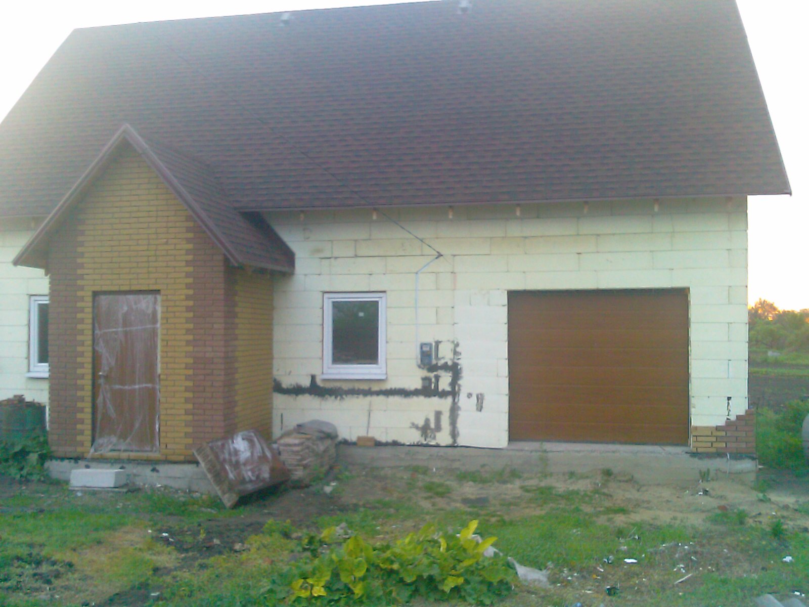

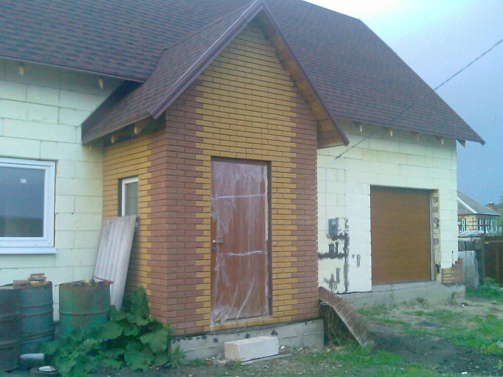

Гараж в объеме дома, неотапливаемый, оставили проем под ворота 2,25 в высоту и 3,2 в длинну, приехал к товарисчам - они подсчитали хёрман в круговую около 1,8 тыщэро:eek:
Но сразу сказали, что если не планирую покупать газель или что-то о-очень широкое то можно достаточно экономно воткнуть акционный вариант шириной 2,5 метра по цене около 800 эро под ключ...
Для себя решил не "палить" такое бабло, и вот поставил хёрман золотой дуб с автоматикой, единственное докупил устройство ручного открывания (ввиде чудо-замкА-личинки и верёвочки :lol: которой фактически дергаеш за блокиратор)...
По опыту использования, им уже 5 лет, гараж пока по прямому назначению пока не используется (поэтому откр-закр мало, но склад получился отменный), отрываются и зимой и летом без проблем с пультика, ламели утепленные внутри пеной, тоесть в месце сцепления она в 2 раза шире чем по плоскости, зимой в гараже заметно теплее чем на улице....
