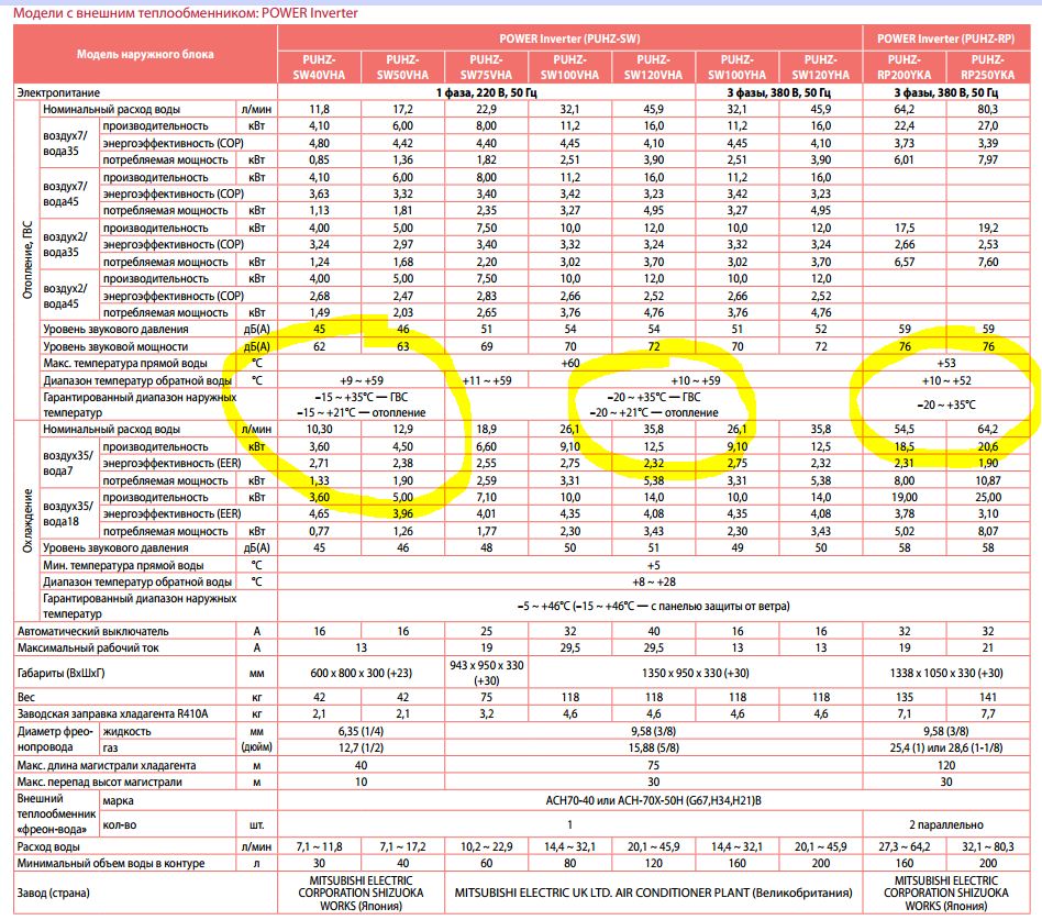

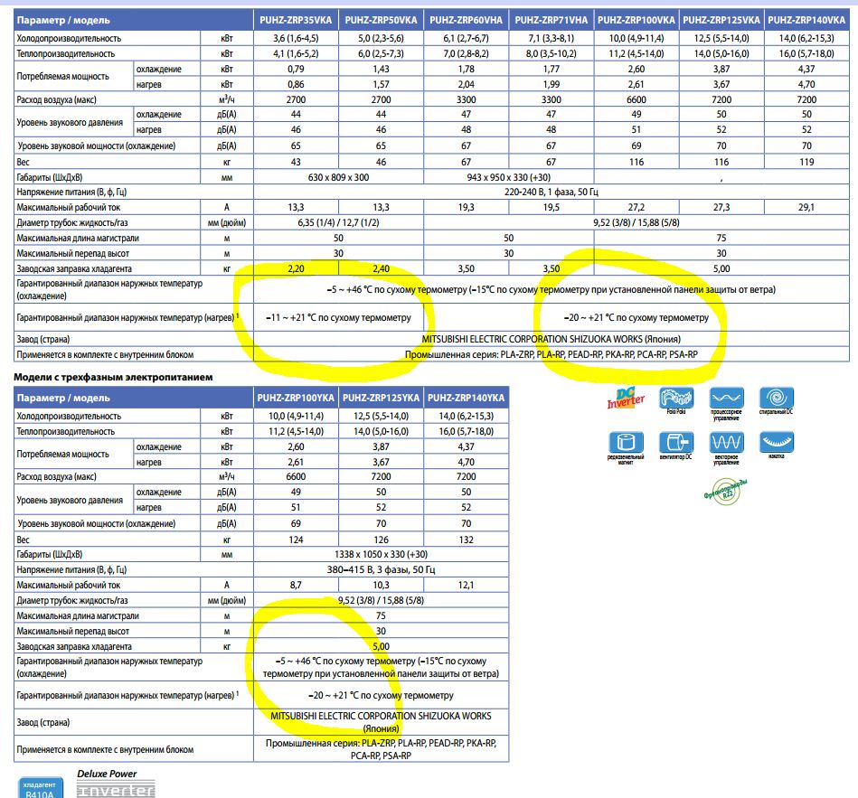

Ответ МЕ (А.Т.) таков, на применение МЕ Пауер инвертора наружек на обогрев:
1. Обязательное использование бивалентной схемы - ТН + доп. нагреватель.
2. Обязательное ПОЛНОЕ ОТКЛЮЧЕНИЕ оборудования при -15 (модели 40 и 50) и -20 ( модели 75,100, 120, 200, 250). Ниже использовать на нагрев запрещено! только сторонний нагреватель.

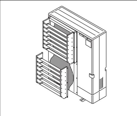

3. Обязательное применение ветрозащиты. По чертежам МЕ.

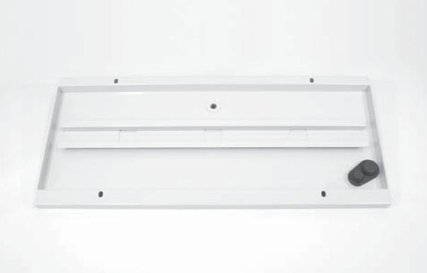

4. Обязательное применение обогрева поддона наружного блока и дренажа отвода конденсата.
В этих рамках МЕ еще будет поддерживать гарантию, но все же понимают, что поломка оборудования это "кошки-мышки" и по статистике МЕ 90% поломок по вине монтажника и по вине не правильного применения оборудования согласно предписаний производителя.
Даже ведущий производитель ОШНЕР и тот инжекцию обязательно использует, стоит задуматься!
Экономия 2 000$ на 10 кВт в розницу... смешно! ИМХО использование Пауер инверторов (POWER Inverter) на обогрев в зоне Киева - эксперименты над заказчиками.
