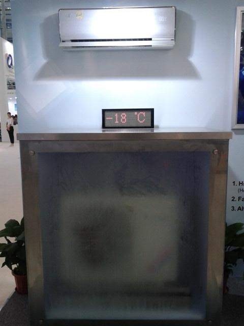

По теме ожидаем поступление на склад новых энергосберегающих ВТН от C&H cерия Design Inverter
cooperandhunter.ua/catalog/103/
cooperandhunter.ua/product/242/
Модель успешно прошла тестирование департамента QC.
Продажа исключительно через професиональные каналы сбыта.
Кстати есть функция поддержания +8
