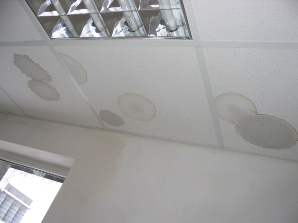

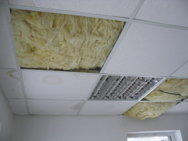

Вот приехал от людей вчера. Сегодня утром принес результат трудов одной небедной строительной конторы в киеве. в результате - люди плачат :(. Владелец сам говорит: меня "развели" как лоха какие-то козлы. :D А у них и портфолил и сертификаты умные. А я тут и вспомнил про эту нашу неприятную переписку и обвинения в мой адрес.
заплатили люди 55 ты.дол. за кровлю небольшого офисного центра и хрен знает сколько за отделку. и в итоге... большая проблемка у людей.
причину я выявил :D и возникла месяц назад.
Змінено користувачем Expert
и что за причина?
причина - тупо забыли про паробарьер. строитель-гений мотивировал это тем, что (цитирую):
1) ПАРОИЗОЛЯЦИЯ НЕ НУЖНА ПО ПРИЧИНЕ ТОГО, ЧТО ПОМЕЩЕНИЕ НЕ ЖИЛОЕ, МОЛ, КАКОЙ ЖЕ ТУТ ПАР?
2) НО ЕСЛИ БЫ КЛИЕНТ НАСТОЯЛ, ТО ОНИ ЖЕ ПОЛОЖИЛИ :lol:
КЛИЕНТ ШАРИТ В КОМПУТЕРНОЙ ТЕХНИКЕ И НЕ ХОЧЕТ ШАРИТЬ В КРОВЛЯХ. ОН ДЕНЬГИ ПЛАТИТ!
внизу там сохнет стяжка и шли глобальные штукатурные работы.
изовер впитал всю влагу.
тем более что сверху там КАКОГО-ТО ХРЕНА ПОСТЕЛИЛИ ГИДРОБАРЬЕР. Зачем? Там неэксплуатированный чердак.
Самое интересное, что строитель спрашивал какого-то хрена у клиента СТЕЛИТЬ ЛИ ПЛЕНКУ? А ТЕПЕРЬ ОПРАВДЫВАЕТСЯ ЧТО ДЫК МЫ У ХОЗЯНА СПРОСИЛИ ОН СКАЗАЛ ЧТО ЛОЖИТЬ. Ну, конечно что-то втирали ему, что это нужно...
В итоге, получился термос. Но, ничего страшного, я пообщался с ними. Они бы все равно, даже если бы пароизоляцию положили, стыки бы не проклеели. Т.е. пипец пришел бы позже, зимой. А это уже хуже.
Поэтому, я сказал хозяину, что они ему услугу сделали. Теперь, хоть, успеет перекрыть, утеплиться до зимы.
Теперь вот кумекаем как быстренько переделать. А что там переделывать, снимаем потолок, меняем вату, берем пленку паробарьерную и ящик бутиловой ленты. :), и меняет внутрянку по потолку.
В копеечку конечно чувак влетит. по скату у него где-то 2200 метров. По потолку не помню Характер брака не везде пока вылез. Но, он намерен переделать все. Вата кое-какая останется. кое-что придется выкинуть по причине нарушения звянующих. Если б еще базальт был.... :(

кто нибудь сталкивался с проблемой? знает причину?
Как я понял фирма была не дешевая , и что ?
А может дело в отсутствии ВЕНТИЛЯЦИИ ? И поле переделки будет тоже самое ? И вы тоже разводите ?

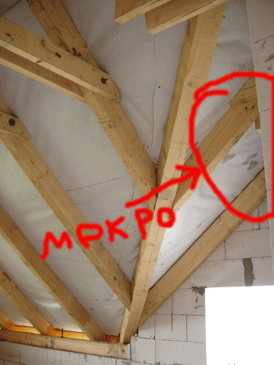

пробили мембрану саморезами?
Я никогда людей не развожу!!! Хоть здесь уже не начинайте, пожалуйста!
Еще раз повторяю пирог снизу вверх:
1) внутр.отделка
2) изовер
3) гидробарьер 96-й сильвер. (сверу на изовере лежит) зачем? не знаю, если чердах холодный...
утепляли они потолок, а не скат. чердак у них холодный. и с вентиляцией там все ок. т.к. даже на фронтонах установлены окна. и на данный момент не все планки подшиты.
по поводу слабой вентиляции в целом, я конечно согласен. имеются в виду открытые окна, вдери и т.д. но даже если бы это условие было сделано, все равно бы проблемы осталась. вообще, советуется делать стяжку до утепления.
во-вторых, причем тут вентиляция? Конечно же, если бы гидробарьера не было, то параметр пропускаемости водяных паров у изовера был бы с одной стороны достаточный и часть влаги проходила через изовер и выветривалась в холодной чердаке.
но, с другой стороны, что же Вы за специалист такой если не видите :(, что в системе отсутствует пароизоляционная пленка, которя без комментариев всегда необходима по следуеющей причине - при нарушении технологии, вода в парообразном состоянии конденсирует в утеплителе, накапливаясь там. после 5% пропитки утеплителя влагой, он теряет почти 100% своих термосберегающих свойств, точка росы смещается внутрь помещения и холодный воздух сопрекасаясь с горячим конденсирует на внутренней отделке.
В нашем случае с ваты просто начало капать по причине того, что стяжка сохла, вода испарялась вверх, проходила через изовер и сталкивалась с приградой - гидробарьером. и все !!!:D
слишком маленький уклон кровли. толщина мембраны не выдерживает столб воды. Хотя трехслойная. Скорее всего, мембрана тоненькая, эконом-класс, где-то на глаз 80-90 гр.на м2. Идентификации производителя нету. скорее всего, россиия или азия. т.к. известне мне производители маркируют мембрану.
Но, Вы верно подметили, я тоже так сразу подумал. Если средний слой повредили, то она будет протекать.
Если же мембрана не имеет механических повреждений, то, значит, нужно ставить толще мембрану :)
Кстати, там повреждения есть и можно устранить их с помощью обычных латок с применением специальных лент герметиков.
Теперь я не понял.
Судя по блокам - там 47-50* уклон крыши.
Это маленький уклон???
Крыша стоит без кровли?
Поддержу Вадима, в местах подмокания есть мех повреждения мембраны.
Не верю в промокание мембраны потому, что:
1. по всем скатам крыши сухо, а течет только в одном месте
2. течет ближе к верхнему краю ската, хотя воздействию воды дольше поддается низ ската.
Если крыша укрыта - говорить о столбе воды бессмысленно т.к. речь идет о каплях конденсата.
1. Несомненно нет круче специалиста в данных вопросах чем "Expert" . Все остальные "лохи" .
2. Моя специальность далека от кровельных дел .
3. К сожалению все что я вижу на снимке - это выпадающая вата из под потолочных плиток . Рекомендую сменить аппаратуру на ренгеновскую чтоб было видно весь пирог . Как-то непревык делать предположения если бы да кабы , хотя часто приходиться решать задачи с многими неизвестными .
Теперь по сути , я как "лох" , попробую высказать свои соображения .
1. Во-первых вопрос касается прежде всего утепления а не кровли .
2. Каждый материал имеет свои сферы применения , как вы правильно сказали что минвата теряет свои утеплительные свойства при намокании . Отсюда минвата должна использоваться там где есть естественная вентиляция . Например под сайдингом , или в межчерджачном пространстве , снаружи . Что "эксперт" тут не выдумавал , ресь не идет о продувании .
3. Как я вижу (вроде ) - это недорогая стекловата , а она обладает одним плохим свойством - эмиссией микрочастиц которые попадают в воздух . А это здоровье людей находящихся в помещении .
4. Вы несомненно правы насчет паробарьера , его отсутсвие быстро привело к столь плачевным результатам . Может и хорошо . Но чтоб было бы если бы он таки был в наличии ? Несомненно то что любая вода попавшая в вату там и осталась бы . Ей деваться некуда . Более того зимой бы она подымалась бы вверх ( по минвате ) и замерзала бы на поверхности, все более скапливаясь . Теплоизоляционные свойства бы падали , люди бы продолжали бы постепенно платить больше . И поверьте взяться ей есть откуда . Я исхожу из того что там наверху гидроизолированная плоская крыша . Если ошибаюсь поправьте или заведите фотоаппрат с ренгеном .
5. Собственно если там не плоская крыша , то утеплять внутри полная глупость . Утепление всегда правильнее делать с наружи и причин тому масса . Начиная от точки росы и промерзания стен заканчивая грибками .
6. Положили они гидробарьер или нет - воде там деться некуда, опять же если там например не дерево . так что как я предпологаю ваша мысль о том что без гидробарьера было бы лучше скорее ошибочна . Без разницы.
7. Что касается стяжек . Стяжки - это ОГРОМНАЯ масса воды . И нужно предсмотреть как она вообще выйдет из помещения . Может попортиться все что угодно .
8. Вентиляция скорее всего там НЕДОСТАТОЧНАЯ . Собственно она бы не решила бы проблемы на 100% но могла бы смягчить , как минимум бы не было бы потеков. К сожалению у нас часто ставят пластиковые окна не задумываясь о том что это был еще элемент вентиляции . И дальше благодаря точке росы это все выпадает и конденсируется .
Что в остатке ?
Нужно рассмотреть вариант смены утепления на наружный . Но как я думаю скорее всего это невозможно , тогда нужно сменить тип утеплителя на непаропроницаемый , например пенопласт или лучше экструдированный пенопласт , с учетом того что сама крыша может подтекать .
Как вариант сделать зазор между крышей и утеплителем ( тогда оставить минвату без гидробарьера ) и вентиляционные отверствия .
Рассмотреть достаточность утепления , для крыш нужен K не меньше 5 , а значит утеплителя должно быть не менее 200 мм .
Полумать о приточной и вытяжной вентиляции .

Вы просто обозвали глупыми всех владельцем холодных чердаков :)
Владелец говорит, что будет судиться со строительной компанией. Это все гнилая тема. В нашей стране нет ни норм ни стандартов. Не к чему привязаться.
Вот тут вы глубоко ошибаетесь. В свое время мне пришлось столкнуться с тем что некий подрядчик выполнил нам работы по гидроизоляции плоской кровли , иными словами рубероид постелил на битум . Все это произошло до того как мы зашли на завод . Так вот поверьте , при правильном подходе мы сумели обложиться документами и доказать что он уложил меньше слоев чем нужно ( а он ложил на старые , подумайте как ) , что он завысил смету , и что выполнил работы в целом неверно . На все есть экапертизы . В результате несмотря на то что крыша в целом-то выполняла свои функции к тому времени уже года три , мы забрали у него деньги за работу . У нас государство хорошее и правильное , но если бы читали и исполняли законы и документы .
