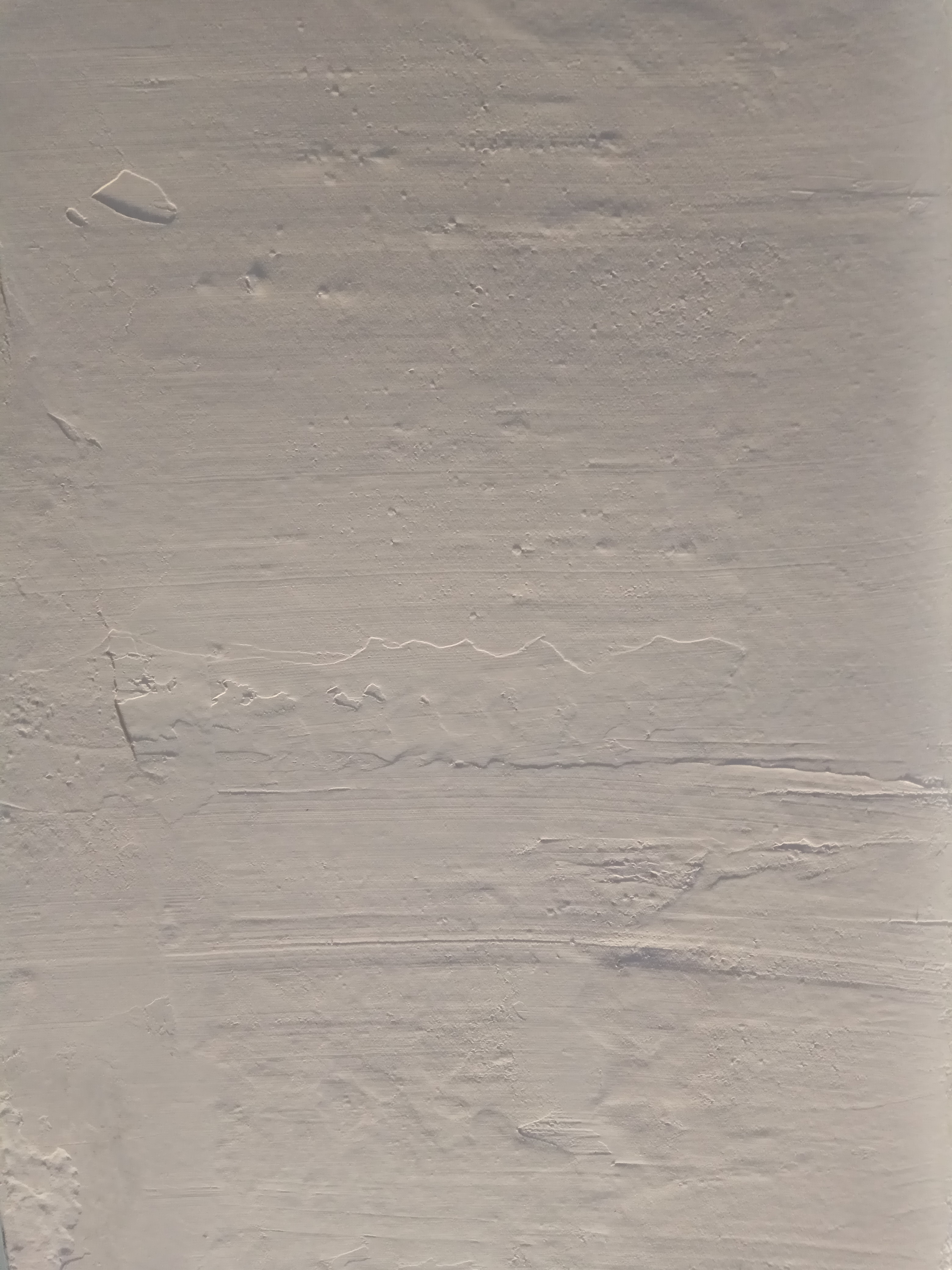

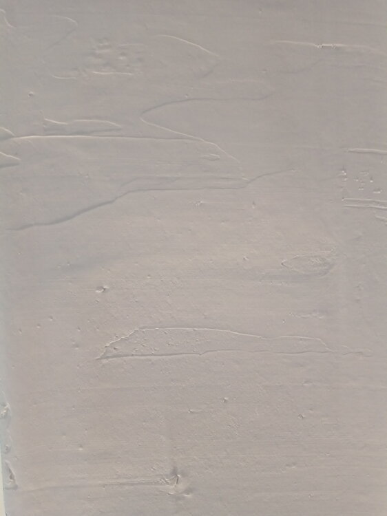

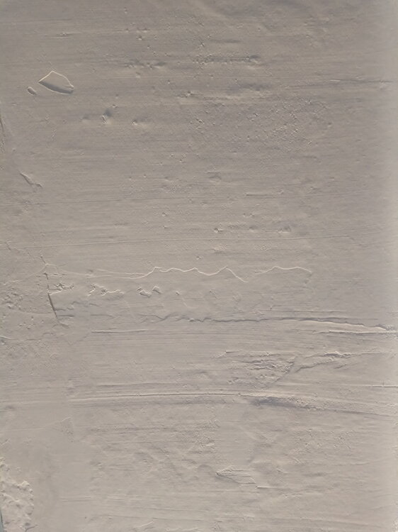

Подскажите, это полный отстой финишного акрилового шпаклевания Ферозитом откосов под покраску 3-ой/7-ой водоэмульсионкой или наждачкой можно будет подправить?
Таки отстой...Поправить это не возможно,как минимум надо крупной наждачной снять наплыва и потом прошпаклевать сплошную ямки.

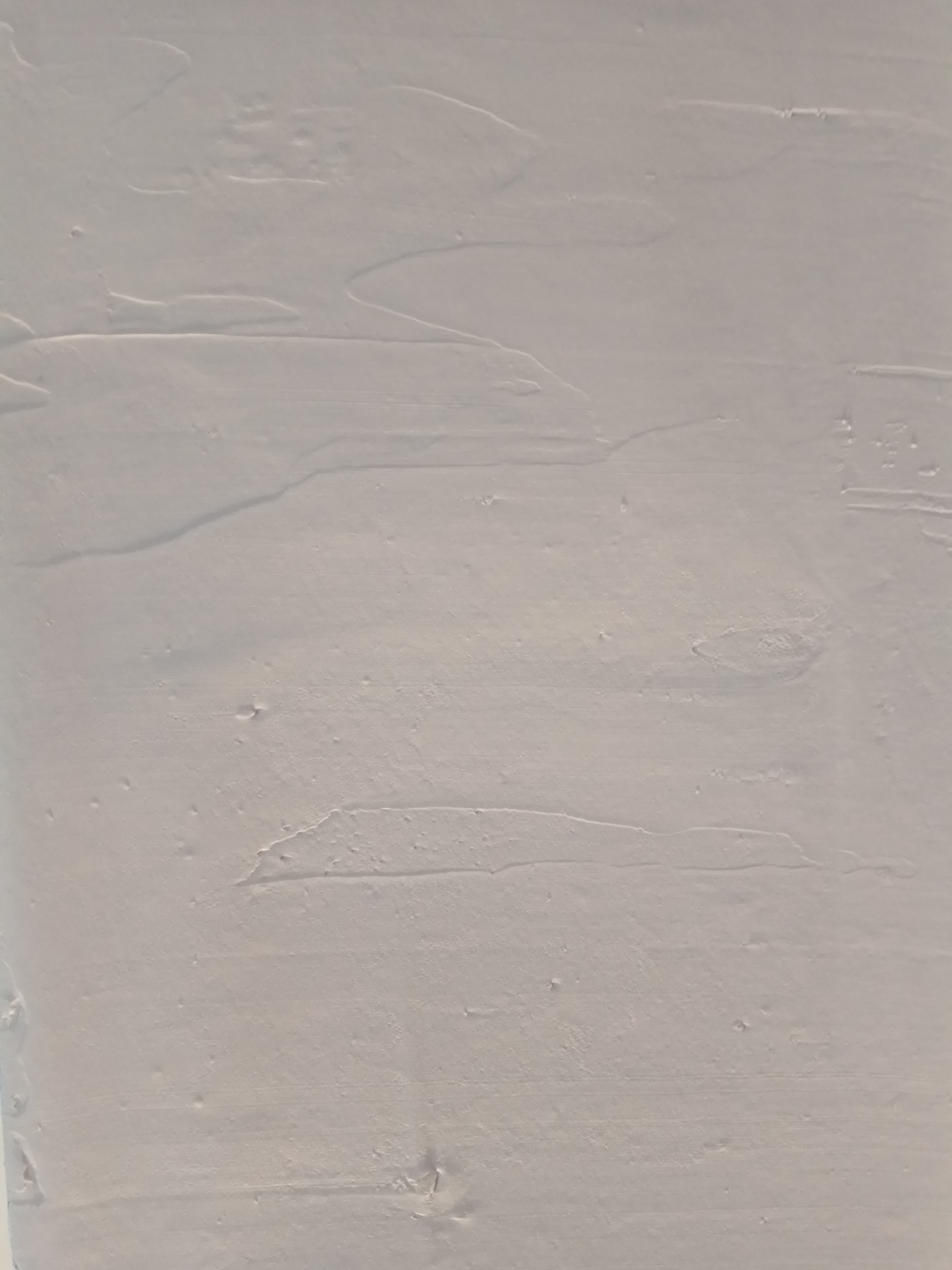

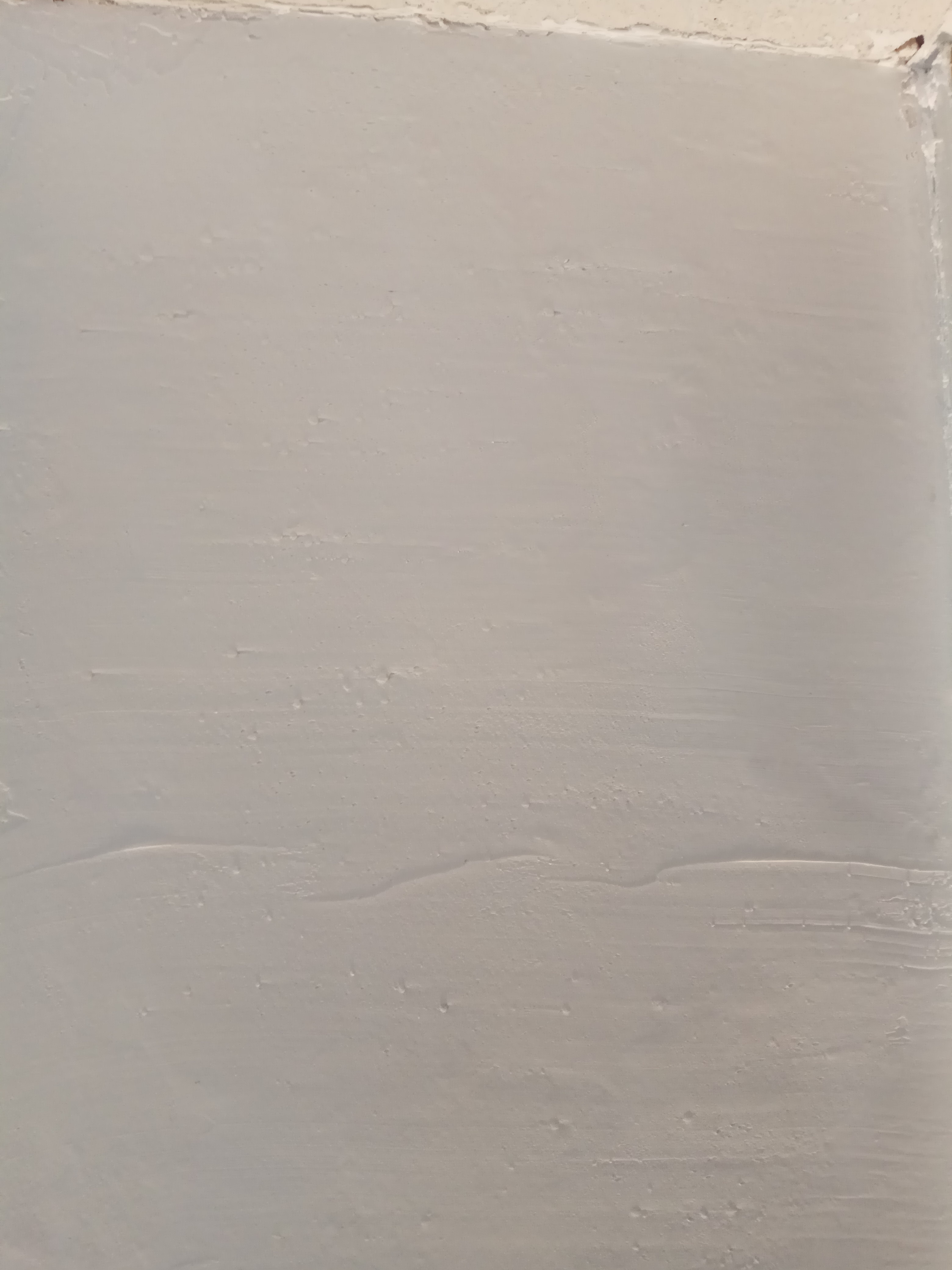

Подскажите, это полный отстой финишного акрилового шпаклевания?
Это почти готовая декоративка :D
Сколько попросить за такую работу?

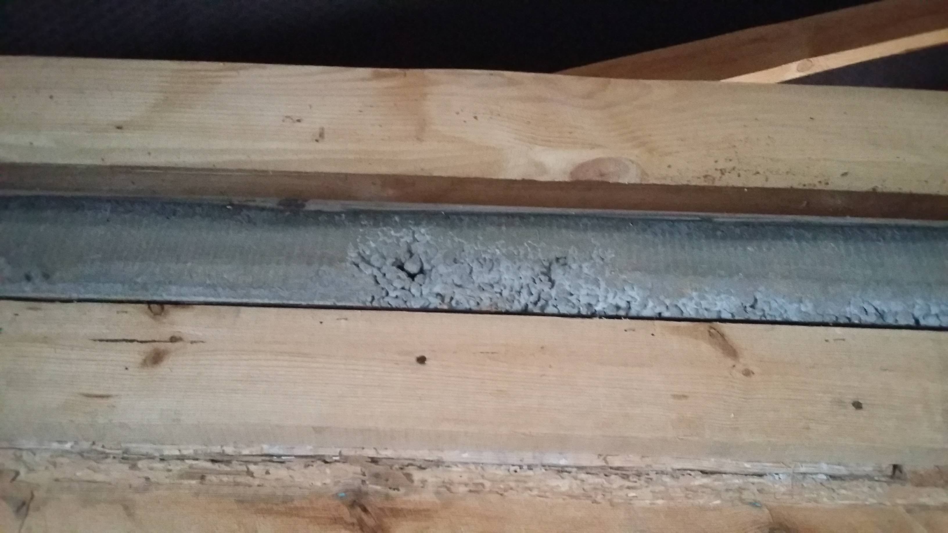

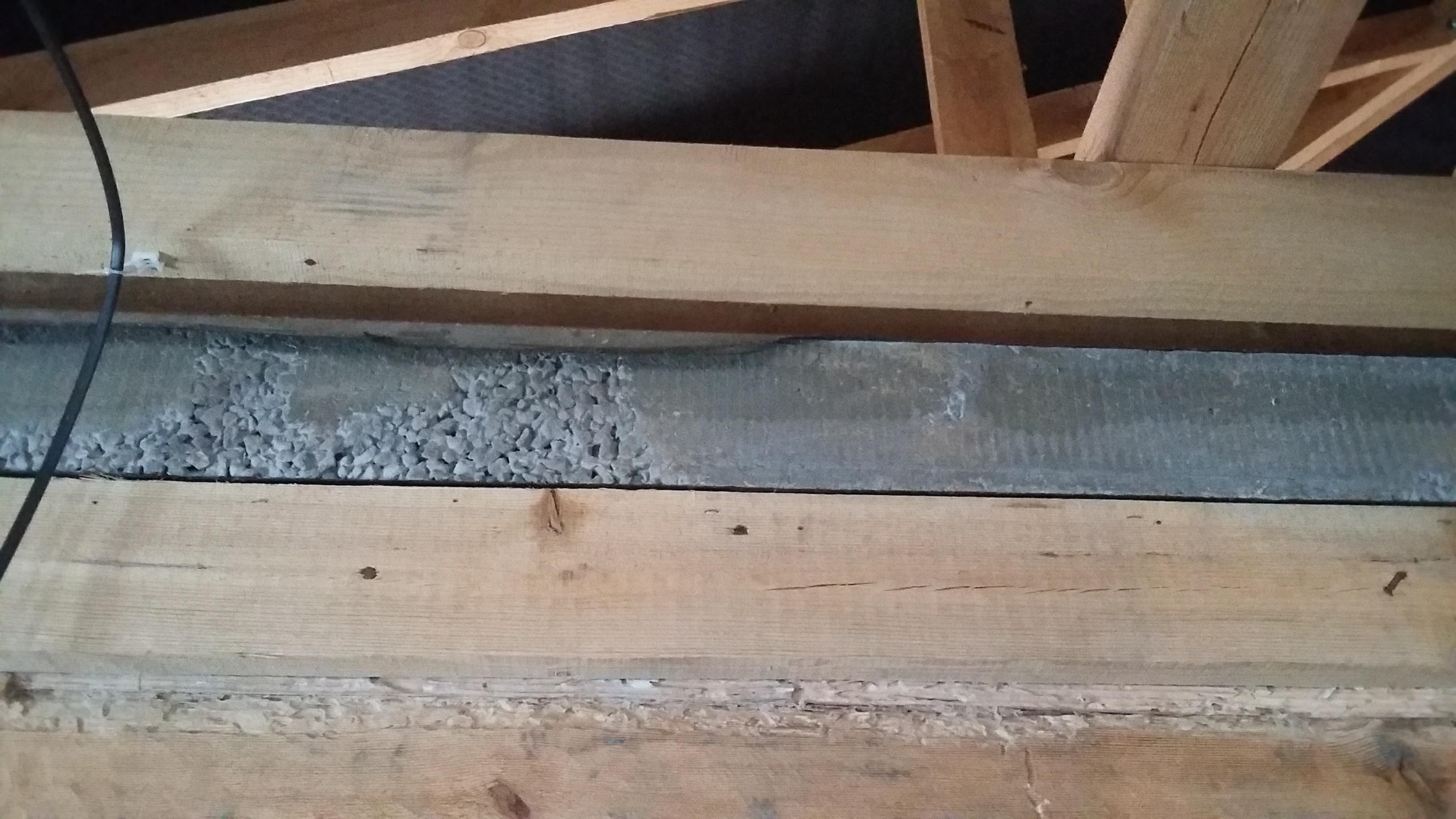

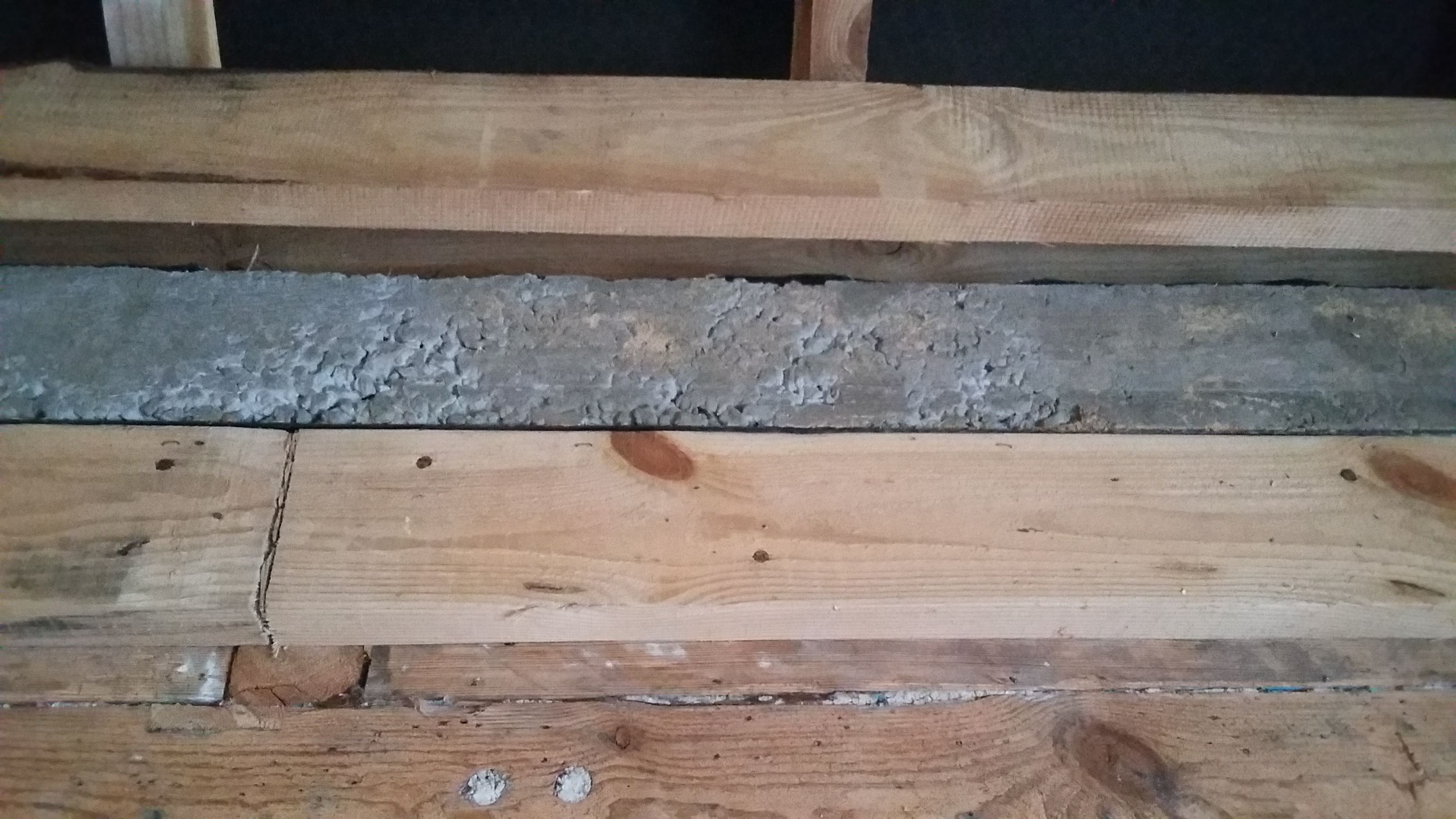

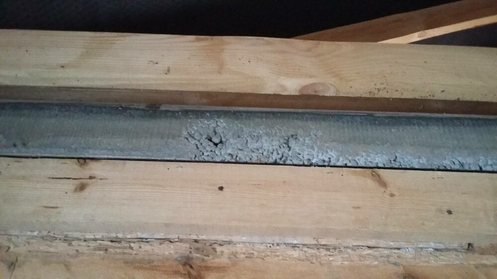

Добрый день, подскажите пожалуйста, чем заделать раковины и неровности армопояса внутри дома?
Деревянный старый дом, к нему пристройки из газобетона, армопояс (20 см. высота),
залит везде, примыкает к дереву и к газобетону.
Собираюсь монтировать пароизоляцию, выпуски как раз попадают на армопояс вот такого исполнения.
1. Чем замазать, заштукатурить, сгладить раковины и неровности бетона,
чтобы проклеить пароизоляцию, как можно плотнее к армопоясу?
2. Если штукатурить, то чем, и через какое время можно клеить пароизоляцию,
чтобы не отслоилась от армопояса вместе с пароизоляцией?
3. Можно ли оставить как есть, а выпуски пароизоляции сделать больше,
перекрыв полностью армопояс, но приклеить к дереву, и к газобетону?
Отделка стен будет деревом, обрешётка и имитация бруса.
В ванной комнате будет плитка, как там быть с примыканием пароизоляции?

Не нужно ничего штукатурить. Герметиком которым будете клеить пароизоляцию и заполните те раковины в местах приклеивания.
Спасибо за ответ, он меня устраивает, но боюсь, раковин много по периметру, местами очень глубокие,
и герметик не дешёвый, а испарения в армопояс если будут попадать, зимой замерзать, разрушать ...
Сорри, если рассуждение дилетанские.
Армопоясу не страшны испарения ) Паропроницаемость бетона стремится к нулю. Расход герметика думаю обойдется дешевле любых работ по выравниванию плоскостей.
