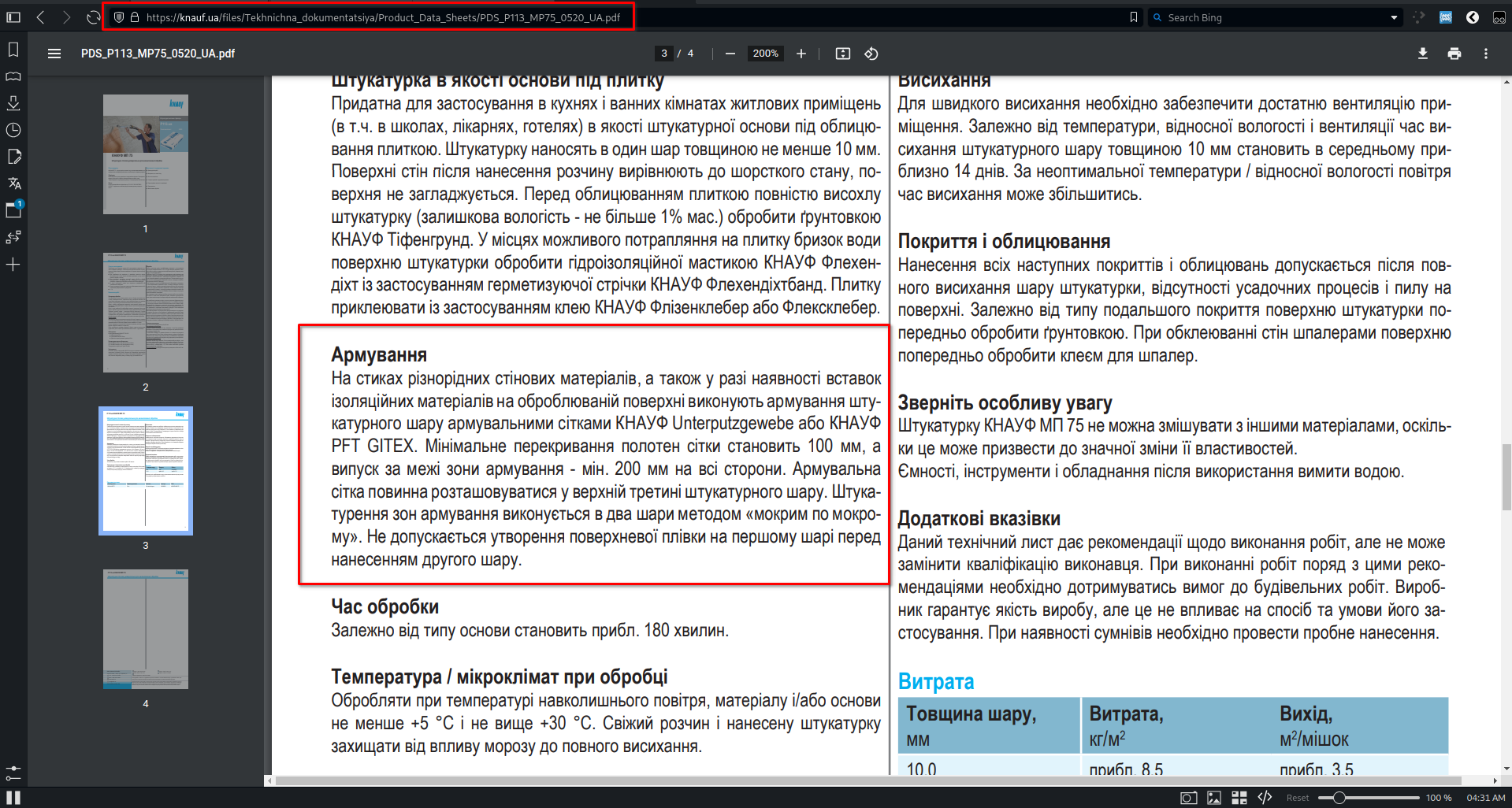

PDS_P113_MP75_0520_UA.pdf

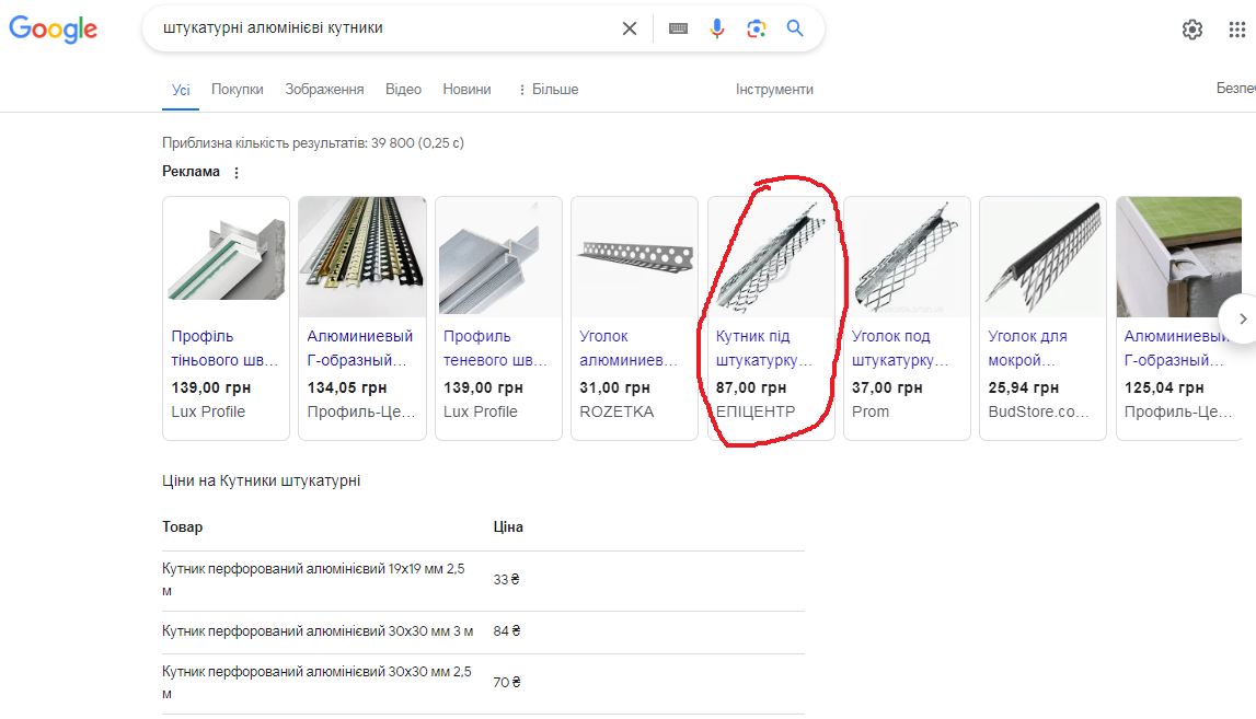

Кутники тільки пластик або алюміній , гіпс з металом не дружить. Маяки ставити не на суцільний шар , а пунктирно , і зразу після штукатурки вийняти.

Не те що необов'язкова, а навпаки. Шкоди від неї буде більше ніж користі!
Лише на стики різних матеріалів. Ширина стрічки 20-25см. Вклеювати бажано під час штукатурки, тобто не допускати застигання/висихання штукатурки при вклейці сітки.
Люмінтій [під штукатурку]?? Це де такі? Вперше чую 🤔
Ширина рівно у два рази більша. Мається на увазі 200мм в усі сторони від стику.
3 години тому, Diablopc сказав:
Є і такі , хоча сам не користувався. Зазвичай вистачає правила , або дошки.
ПС... Мав на увазі , що можна використати все крім металу.
Это касается любой штукатурки, будь то мп 75 или Турецкий изогипс?
Начеб-то так, але стверджувати не буду. Точно знаю що це справедливо для будь якого кнауфа. За турків не впевнений
От же ж кнауф редиски… Знову шось накрутили
