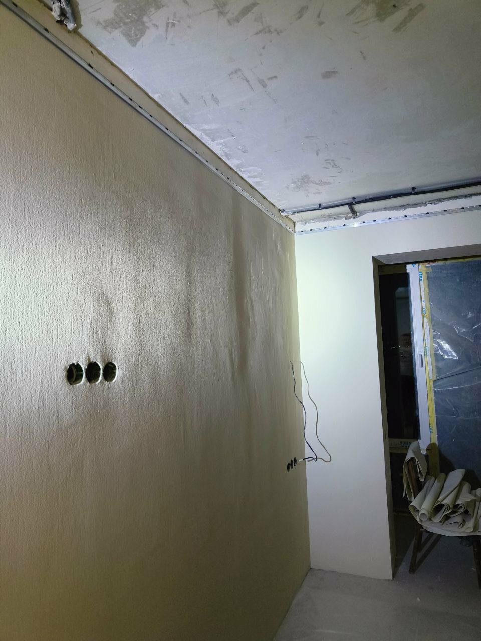

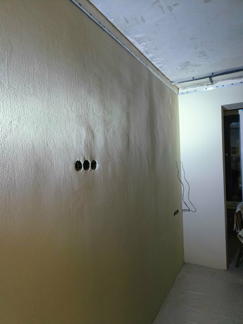

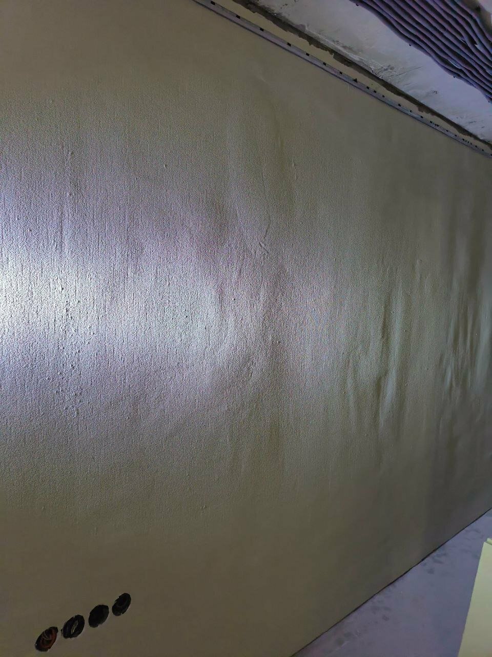

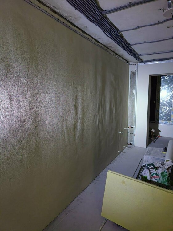

Vitaliy67 Опубліковано: 29 березня Поділитись Опубліковано: 29 березня (змінено) А чем это Вы светили С естественным освещением можно фото. Обои то где. Змінено 29 березня користувачем Vitaliy67 Посилання на коментар Поділитися на інших сайтах More sharing options...
Aur Опубліковано: 29 березня Поділитись Опубліковано: 29 березня звичайним фонариком з аліка, не проявочне світло, можу фотку ліхтарика скинути. Посилання на коментар Поділитися на інших сайтах More sharing options...
Aur Опубліковано: 29 березня Поділитись Опубліковано: 29 березня 3 хвилини тому, Vitaliy67 сказав: А чем это Вы светили при денному світлі, ці ями та напливи звісно не так помітні, але загалом їх видно, місцями темні плями. Посилання на коментар Поділитися на інших сайтах More sharing options...
Aur Опубліковано: 29 березня Поділитись Опубліковано: 29 березня (змінено) 15 хвилин тому, Vitaliy67 сказав: С естественным освещением можно фото. Так, сьогодні буду на місці, зробою пару фоток якраз сонячний день. Є відос, завантажений на гугл диск, але думаю тут не дуже можна посилання розміщати. Змінено 29 березня користувачем Aur Посилання на коментар Поділитися на інших сайтах More sharing options...
Aur Опубліковано: 29 березня Поділитись Опубліковано: 29 березня 34 хвилини тому, Vitaliy67 сказав: Обои то где. Це вже і є поклеїні шалери, в тому то і вся проблема, це не гола стіна.... Посилання на коментар Поділитися на інших сайтах More sharing options...
Vitaliy67 Опубліковано: 29 березня Поділитись Опубліковано: 29 березня 😱 вот это обои? Посилання на коментар Поділитися на інших сайтах More sharing options...
Aur Опубліковано: 29 березня Поділитись Опубліковано: 29 березня (змінено) 28 хвилин тому, Vitaliy67 сказав: 😱 вот это обои? Саме так, причому я був у відрядженні пару днів і вони закатали так 2 кімнати.... з 20ти рулонів пішло 8, тоюто майже половина, + в нас вже прикручений профіль під натяжну стелю по всій квартирі, як сказав майстер який буде встановлювати стелю, якщо будете перешпаклівка, треба знімати профіль, короче кажучи я просто розбитий максимально.Бо за 160 тис по стінах (робота + матеріали (сюди входить також і вартість шпалер + повний комплекс по стінам (шліфування плити, грунтовка, бетонконтакт, штукатурка під маяк, шпаклівка)) площа по стінах 144кв проектна, 146 фактична, отримав ось те що на фото, тут навіть якщо я почеплю біля ліжка світильники воно буде видно... Змінено 29 березня користувачем Aur Посилання на коментар Поділитися на інших сайтах More sharing options...

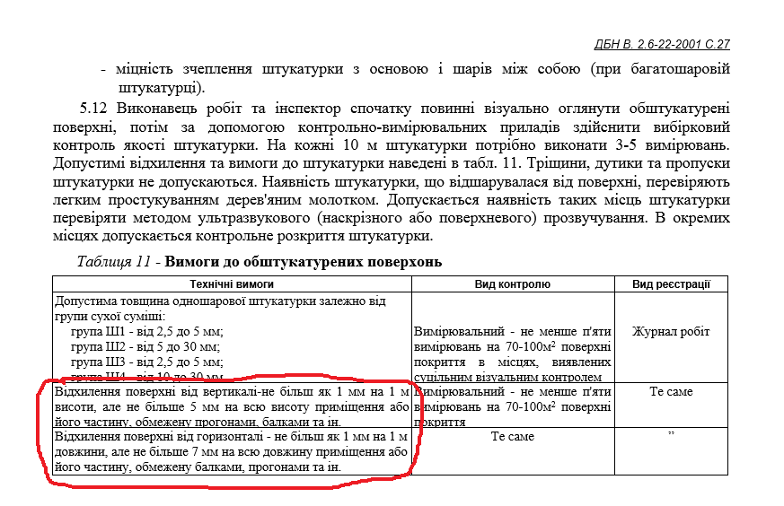

andrey_ka Опубліковано: 29 березня Поділитись Опубліковано: 29 березня 7 годин тому, Aur сказав: Робітники кажуть що я придираюсь и згідно якихось там ДБНів все гуд. Судячи з фото , робітники , м'яко кажучи , лукавлять. Берете в руки правило та одноміліметрові пластинки і перевіряєте згідно якихось там ДБНів. Ось вам малюнки з тих самих ДБНів , на основі яких робляться перевірки. Посилання на коментар Поділитися на інших сайтах More sharing options...

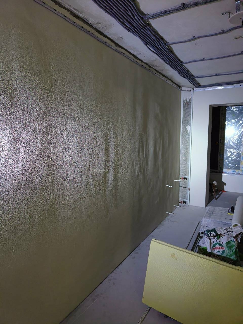

Aur Опубліковано: 30 березня Поділитись Опубліковано: 30 березня 14 годин тому, andrey_ka сказав: Берете в руки правило Добрий день, дуже дякую за інфо. Шукав дуже довго саме це не міг знайти. В продовження історії, вчора заїхав щоб зробити фото при денному світлі і трохи офігів... На квартирі купа людей, всі вікна заклеєні, темрява повна, також повно інструменту якого раніше і в помині не було, як нариклад штука електрична для затирання або шліфування стін (точно не знаю як називається, для мене то палка з двигуном на 1му кінці і пласке коло на іншому), також лампи та прожектори по всій квартирі. Шпалери вже були зняті... На питання що відбувається, отримав відповідь типу - "Так це наш косяк ми не проконтролювали штукатурку", в принципі всі знайомі мені про то казали які +- розуміють в ремонтах. Найжаливіші в нас 2 кімнати (на фото), спальня і дитяча. Майстри пропонують це все переробити за свій кошт, а залу та кухню вже за узгодженням, справедливості ради вони більш менш, але пройдусь правилом тепер і перевірю ось по тому як Ви прислали. Також із прикольного, на етапі прийомки шпалер (пару днів назад перед скандалом по стінах), один з робітників взяв шпатель десь 20-25 см, почав притуляти до стін і казати типу дивись тут рівно все😅 Також розповідали, що прийомка по стінах (фінальне покриття - шпалери) йде з 2х метрів візуально при денному світлі, може це й так, але навіть при таких умовах, у сонячний день все було помітно те що на фото. Ще раз дякую усім хто відгунувся, а також за інформацію. 3 Посилання на коментар Поділитися на інших сайтах More sharing options...
Aur Опубліковано: 30 березня Поділитись Опубліковано: 30 березня Перечитав ще раз інфо по ДБН, там йде мова саме про відхилення в ММ по горизонталі і вертикалі, а чи є якісь вказівки або норми на разунок, напливів чи впадин? Чи це воно і є? Посилання на коментар Поділитися на інших сайтах More sharing options...

andrey_ka Опубліковано: 30 березня Поділитись Опубліковано: 30 березня 2 години тому, Aur сказав: Чи це воно і є? Іменно так. Взявши метрове правило , і приклавши його у будь-якому місці : на горбах коливання правила не більше 1мм , впадини не глибші 1мм. Як правило якщо все в цих межах , то візуально ви не будете помічати недоліків оздоблення. Але бувають моменти коли або сонячні промені падають паралельно стіні , або на стіну вішають специфічні світильники. В такому разі потрібно вказувати на це майстрам , і вони можуть вивести стіни у прийнятний для вас стан , але - це за додаткову оплату. 1 Посилання на коментар Поділитися на інших сайтах More sharing options...
мастерок Опубліковано: 30 березня Автор Поділитись Опубліковано: 30 березня Не метрове правило,а 2 метрове,ну і відповідно горби та ямки 2 мм. 2 Посилання на коментар Поділитися на інших сайтах More sharing options...
