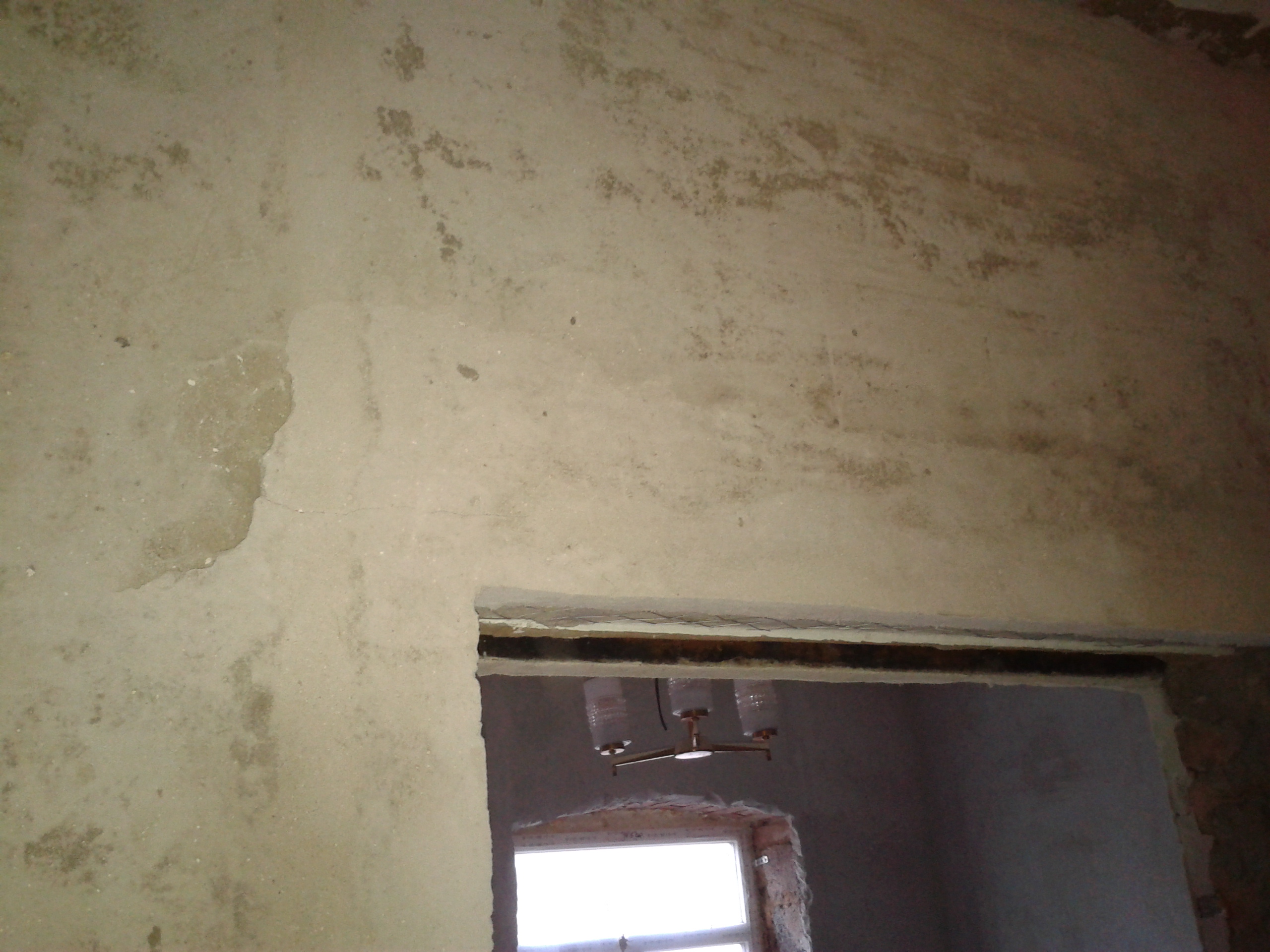

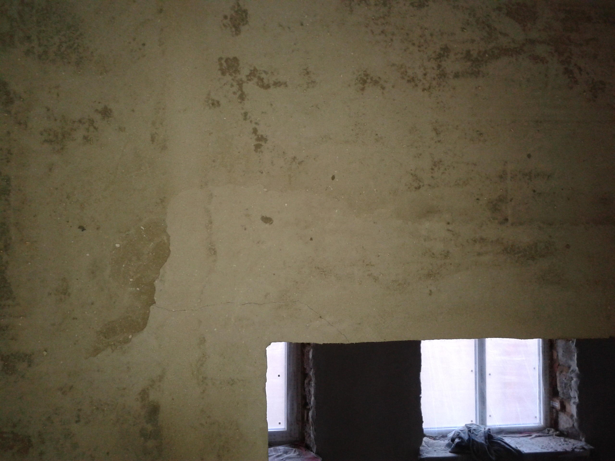

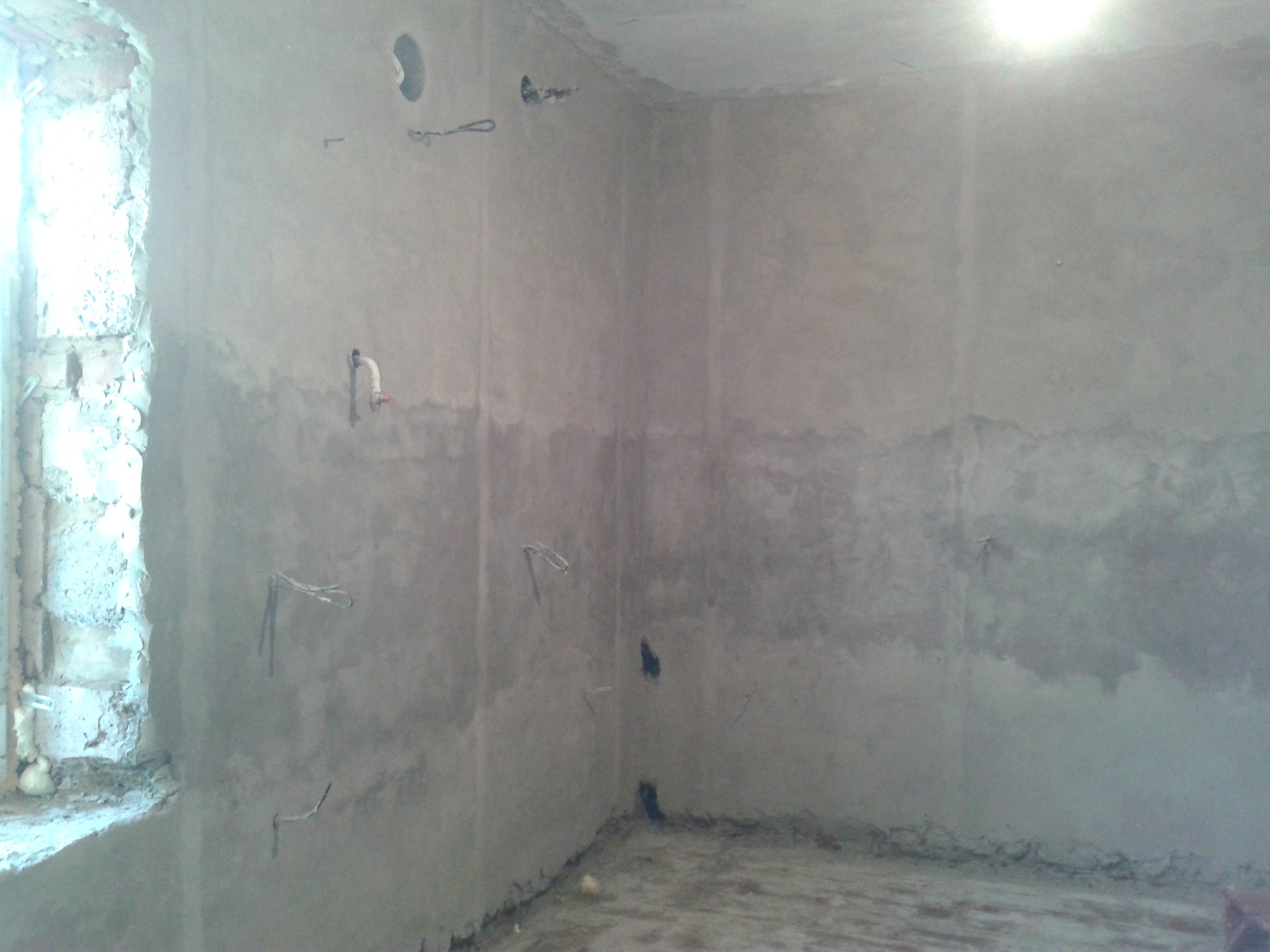

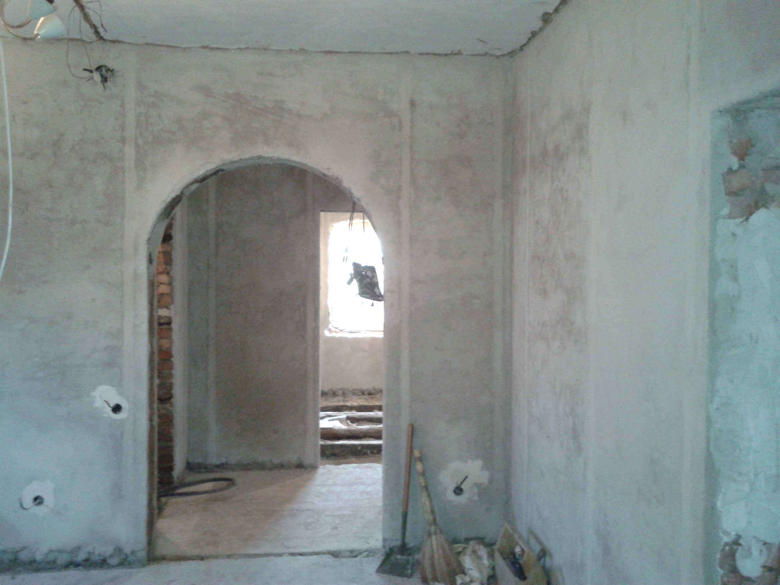

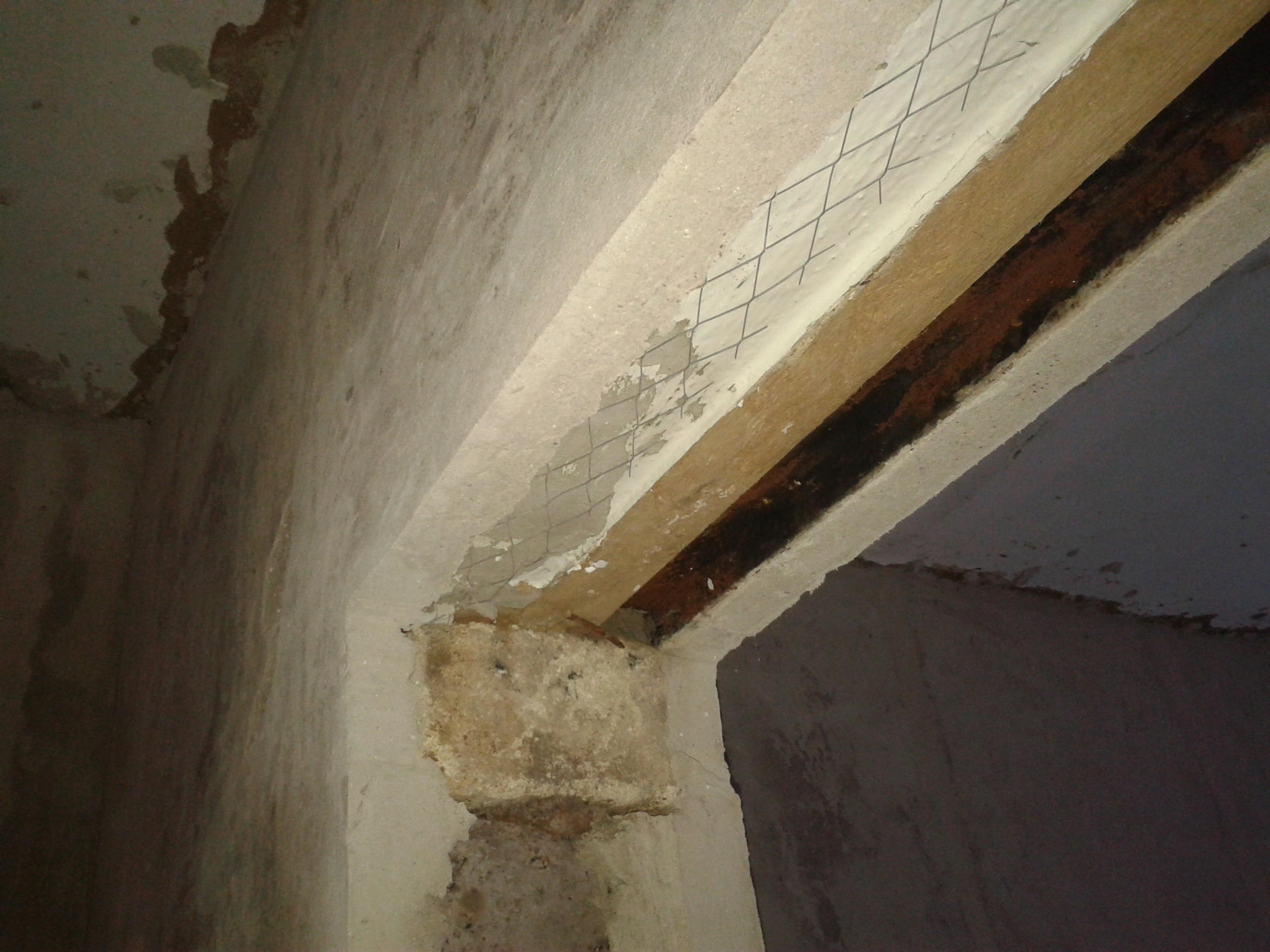

Недавно обратил внимание на дверной проем, в котором оставил старую деревянную перемычку, понадеялся на то что забил уголок с противоположной стороны и наложил кусок сетки на часть стены и завернул на деревянную перемычку. В том месте где стоит эта доска - штукатурка треснула и немного отслоилась, бухтит. Видать ее покрутило от влаги или усохлась она. Это пока единственное проблемное место с трещинами на новой штукатурке.
Подскажите пожалуйста что сделать с этим местом: раздолбать и вытянуть доску и поштукатурить по новой или достаточно разделать трещины и затереть теркой? (проблема на 3-4-5фото).
Дерево під штукатурку закладати не можна. Треба було ставити бетонну або металеву перемичку.
Доску витягнути і положити метал. уоголок. Зробив би так, ніколи не залишив би там дерева.
Бывают места,где без вариантов-штукатурим и дерево,обычно это маурлаты и различные стойки.Делается это следующим образом:сперва дерево оббиваете рубероидом или другим аналогичным материалом,затем оббиваете МЕЛКОЙ просечной сеткой и штукатурите.Но это касается лишь тех мест,где от дерева никуда не денешся,Вам же остаётся только послушать Гочика,т.к. толку от такой крупной сетки-0.
Есть и другой вариант:обиваете штукатурка,прикручиваете к доске шурупами гипсокартон и перетягиваете всё шпаклёвкой.Само собой разумеется,что стык гипса и штукатурки заделываете бумагой или холстом.
