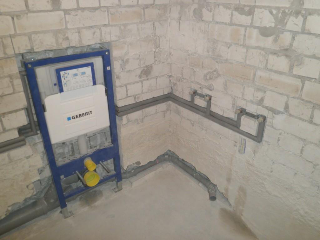

Сантехник рекомендует металлопластиком. Не знаю, как правильно называется.. ..такой как бы уголок латунный, с одной стороны зажимной под гайку на мп. трубу, с другой этот же уголок под эсцентрик. Это замуровать в стену. Стремно это муровать в стену.
Пообщавшись с разными людьми, понял, что так делает большинство.
Но понимаю, что такие вещи замуровывать в стену нельзя - потечет 100%.
Так ли это?
Как сделать надежнее?

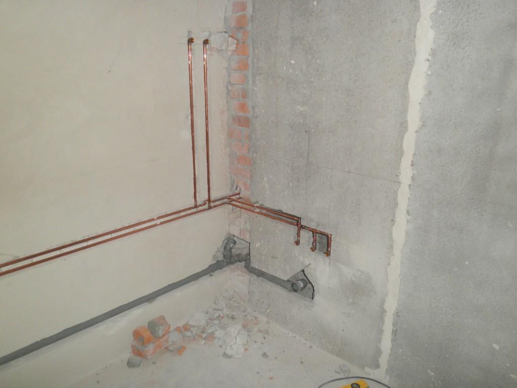

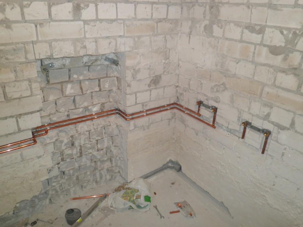

Делайте медью.
Медь супер, только не потяну финансово на медь

Для информации- по материалам в квартире, дешевле меди только полипропилен и то не самого высокого качества.
ТОгда почему же все не прокладывают медные трубы, если они самые надежные и дешевле пэ и мп?
Потому что ограниченное количество мастеров, нужно опыт, умениеи инструмент, а склепать и скрутить, можно и самому.
Потому что, не все мастера умеют паять, да и есть населенные пункты, где медь днем с огнем не сыщешь.
Дорого стоит специалист, который умеет паять..))

Ок. тогда такой уточняющий вопрос. Очень важно вникнуть, что это не отопление, это не стояк, это отвод от подвода стояка. Этот подвод находится в ванной. Оттуда:
на умывальник ванной - смеситель самой ванной раковины - как раз только этот участок вызывает сомнение, так как бьудет замуровываться в стену - туалет, подвод к бачку - кухня к мойке.
Дело в том, что труба мп есть итальянская - осталась от другого ремонта, фитинги и соединения pexal тоже есть. Всё это будет в открытом доступе, т.е. в любой момент может обслуживаться. Будет обжиматься прессом (или как называется).
1. Можно ли участок, который идет на смеситель для ванны, который замуровыается под плитку, сделать из трубы рехау? и врезать его в pexal-тройник, от которого дальше пойдет мп труба в туалет-ванну, а с другого отвода тройника пойдет рехау на смеситель на ванну?
Или тройники pexal в принципе не подходят для пэ трубы рехау?
2. Можно ли как-то врезаться трубой рехау в мп трубу? Или это глупость?
