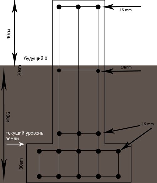

А вот как выглядит фундамент в разрезе:

ну так а сейчас что предлагается сделать? углубить ленту только на 30 см.
нельзя ведь ее такой на зиму оставлять. подсыпать до зимы все равно понадобится.
Я так понял, что на 50 см. А там где промахнулись с водой - на 70 см. Просто из них 20 - 40 см будет песок. Ну и объем подсыпки несколько разный. Как минимум на объем извлеченного из траншей грунта.

Что мы имеем? УГВ на глубине 70 см. Влагонасыщенные суглинки.
Что хочет сделать топикстартер?
Засыпать песком слоем 20 см, таким образом поднявшись над самым верхним уровнем УГВ на эти самые 20 см. Далее, залить пятку шириной 80 см и толщиной 30 см. После чего на пятке залить цоколь высотой 100 см, перевязав его с пяткой. После этого цоколь по кругу обсыпать малопучинистым грунтом (песком) на толщину 50 см. После чего сделать утепленную отмостку вокруг фундамента...
...Если данная конструкция высотой в метр, то у меня есть огромные сомнения в возможности ее изготовления без применения профессиональной металлической опалубки. Даже без учета засыпки из щебня и песка объемом 80 кубов, и бетона в районе 25 кубов, ее аренда обойдется в баснословную сумму.

45м.п. *0,8 (шир)*0,25(вис)= 9м3 підсипка
45м.п.*0,8(шир)*0,3(вис)=10,8м3 подушка + 45м.п.*0,5*1м=22,5м3 - разом бетону 10,8+22,5=33,3м3
Площа забудови 45м.п./5=9м.п./сторона, значить S=9*9=81м2
Оскільки заглиблення 50 (60) см, з них 25 засипка, 30 подушка, тобто фундамент висотою 1000мм фактично на поверхні. А це значить що потрібно всередину під підлогу засИпати 81*0,9м=72,9м3 привізного грунту (піску)
Підлога по грунту 81м2*0,1=8,1м3
Всього: бетону 41,4м3 засипка 81,9м3
