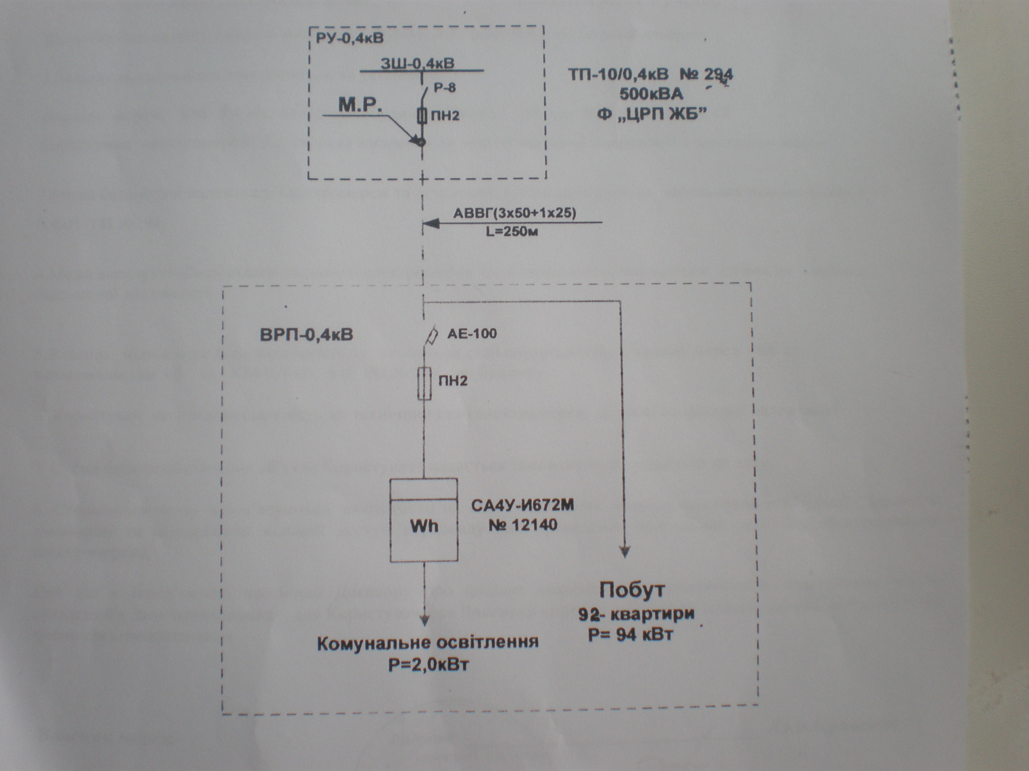

на щитовой дома разрешенная мощность 500 кВт. в доме 92 квартиры на которые согласно договоров уходит 125 кВт и плюс освещение подьездов и лесничных маршов еще 2 кВт. запас мощности позволяет мне просить увеличение мощности на квартиру до 10 кВт. как то так я думаю
а вот это есть неправда.
Для передачи такой мощности вам потребовался бы 2 ввода, на 750 А каждый. По ряду причин я считаю такое(в вашем случае) нереальным.
Вашему дому полагается мощности всего-то до 100 кВт при этом
2. Удельные расчетные нагрузки квартир учитывают нагрузку освещения общедомовых помещений(лестничных клеток, подполий, технических этажей, чердаков и т.д.), а также нагрузку слаботочных устройств и мелкого силового оборудования(щитки противопожарных устройств, автоматики, учета тепла и т.п., зачистные устройства мусоропроводов, подъемники для инвалидов).
Вы бы в вашем ЖЭКе или РЭСе взяли бы однолинейную схему ВРУ дома, и показали бы тут. Или акт разграничения, его достаточно будет

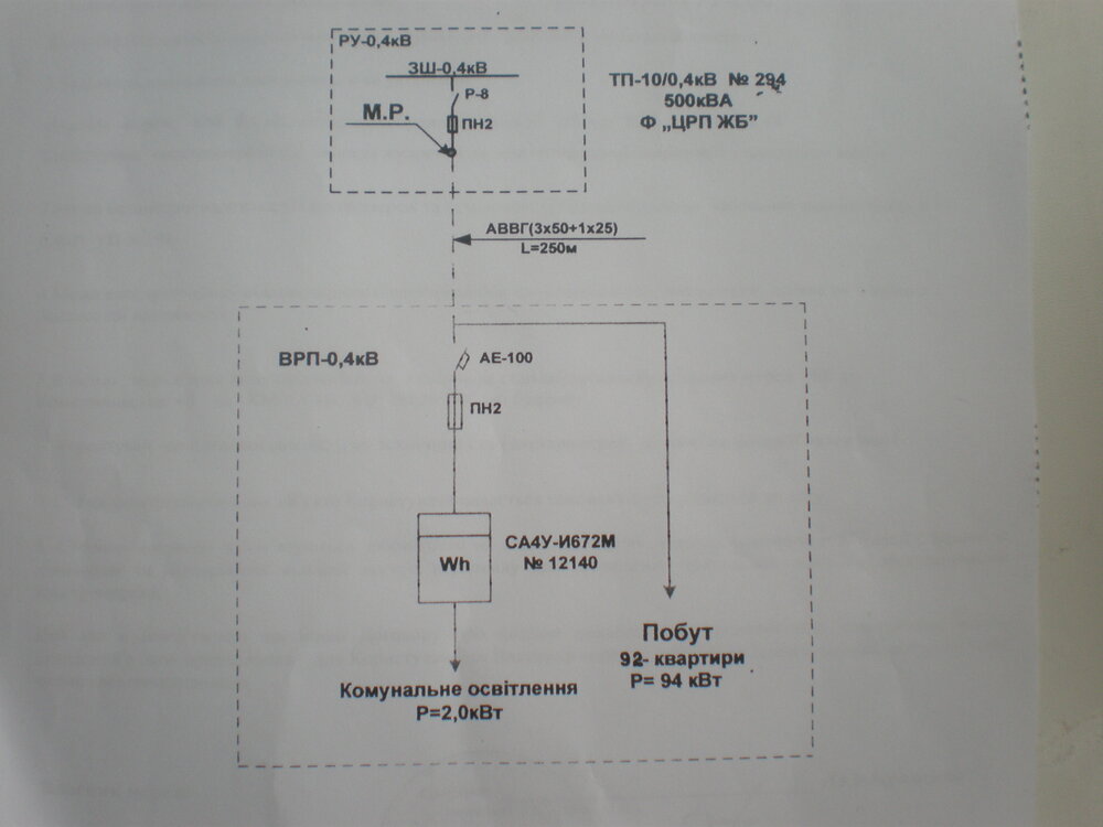

вот схема подключения дома. скажите какая разрешенная мощность для дома
на схеме ясно указано "Р=94 кВт"
Номиналов плавких вставок не видно, но по кабелю можно передавать до 175 А. Значит, номинал ПН в ТП - не более 160А. Итого 107 кВА ваш лимит на весь дом - даже в теории. При этом напряжение на вводе в дом не войдёт в ГОСТ из-за потерь(>10% по факту)
Номиналов плавких вставок не видно, но по кабелю можно передавать до 175 А. Значит, номинал ПН - не более 160А. Итого 107 кВА ваш лимит на весь дом - даже в теории. При этом напряжение на вводе в дом не войдёт в ГОСТ из-за потерь(>10%)
