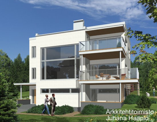

Интересует хотябы предварительный анализ НАСКОЛЬКО дороже получается, чем ставить обычные окна.
Не вдаваясь в подробности разгоревшейся здесь дискусии, отвечу исключительно на вопрос, касающийся остекления больших проемов. "Стеклянные стены" в идеале нужно делать в алюминии. Сейчас есть его разновидности типа теплый алюминий и композит - деревоалюминий. Все - таки конструкции из металлопластика имеют ограничения в максимально допустимых размерах по ширине и высоте. Конечно, в арсенале металлопластиковых конструкций имеются различные усилительные элементы, позволяющие изготавливать высокие и широкие конструкции, но все равно решение большеразмерных конструкций в алюминии - более надежно и долговечно. Что касается стоимости, то разница в цене металлопластика и алюминия будет минимум в два раза выше (в сторону последнего).

Сегодня спрашивал на выставке про стоимость алюминиевых фасадных систем. Цена начинается от $250 за квадрат при видимом алюминиевом каркасе и от $350 при скрытом. Это с обычным однокамерным стеклопакетом (тонированым). Если стеклопакет с бОльшим количеством камер - стоимость, как и следует ожидать, повышается.

attachment.php?attachmentid=9579&d=1222351873Вот такое нельзя соорудить?
Тому, кто это здесь разместил, с его слов, насчитали 10 тыс. за конструкцию.
Это все центральное большое окно?
Там метров 12 кв. Это 850 долларов метр.
Да и к тому же - это пол фасада, центральная деталь. Можно и пожертвовать в конце концов, потратив лишние 3-4 тысячи (думаю, если пересчитать стоимость стены с отделкой и собственно обыкновенного окна, то будет не намного больше разница), если нравится.
я не не знаю по проекту сколько там метров, я посчитал примерно окно 4,7 на 4,7 это грубо 23 метра, 10 разделить на 23 = 434 доллара за метр. Вроде так получаеться.
"насчитали" это громко сказано. грубо прикинули, вообще привожу ссылку где я это спрашивалforum.okna.ua/index.php?topic=9083.0
Змінено користувачем voffka75
Не пойму где Вы там 4,7 метра увидели, особенно в высоту.. Если так, то потолки в этом доме 3,5 (что вряд ли, скорее 2,5), а люди метра под три 3. :)
Кстати, даже если так, то грубо 22 метра, а не 23.
1. Это окно на два этажа.
2. Рзмеров этого дома у меня нет. Есть схематические поэтажные планы, я их выкладывал здесь www.stroimdom.com.ua/forum/showthread.php?t=9131, исходя из тех цифр, что там были о том, что общая площадь 1 этажа 94 м, второго 70 м, а цокольного 92 м, я грубо высчитал соотношения и пришел к выводу, что окно примерно 4,7 на 4,7. Я не инженер, поэтому допускаю, что вполне мог ошибиться, ну пусть 4 на 4 метра....

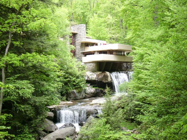

Я вот тут набросал себе , думаю, что еще лет 50 на этом будут смотреть и научные труды писать
Вот водопад нужно как-то приделать...Спецы есть?
Второй пик в творчестве Райта приходится на 30-е годы. Райт начинает использовать элементы заводского изготовления и железобетонные конструкции [3], продолжая противопоставлять техницистким устремлениям функционализма романтические идеи единения с природой.В 1935—1939 Райт строит для И.Дж. Кауфмана знаменитый «Дом над водопадом» («Fallingwater»), шт. Пенсильвания. Дом представляет собой композицию из бетонных террас и вертикальных поверхностей из известняка, расположенных на стальных опорах прямо над ручьем. Часть утеса, на котором стоит дом, оказалась внутри здания и использовалась Райтом как деталь оформления интерьера. Строительство дома обошлось в 155 000 $, из которых оплата работы архитектора 8 000 $. Не все в конструкции дома оказалось совершенны, и он дважды реконструировался в 1994 и 2002 с добавлением дополнительных стальных опор.
Змінено користувачем GenaS
Добавил картинку
Вы бы темку всю прочитали, а потом ответ давали.
Согласен, поторопился... Надо было дочитать до конца...
И тем не менее приложенная миниатюра - прекрасная иллюстрация к постам IZBA, особенно последнему, №224.
Работа нашего "самостийного" Райта обошлась бы втрое дороже. :D
При этом несовершенными оказались бы ВСЕ конструкции дома ! :D
А дальнейшие реконструкции привели бы к полному уничтожению "шедевра" ! :cry: :D
в этом доме потолки и больше 3,5 - там второй свет, Вы не внимательно смотрите и читаете.
Еще хочу добавить, что однокамерный пакет при таком остеклении - не пройдет и стекло обычной толщины -тоже, и обычных характеристик - тоже, т.к разбитое ТАКОЕ стекло и его последущая замена - не одно и тоже с обычным стандартным окном. Я даже не о безопасности сейчас говорю.
Сравнивать остекление Андрея Киев и Игоря Лонг, у него тоже практически панорамные окна, не корректно, т.к у обоих скорее классический а не урбанистический стиль и сами размеры оконных профилей практически стандартны (или вполне могут быть заменены стандартными.
Плюс не забывайте о необходимости тепловой завесы или калориферов под окнами и уж не знаю я насколько теплый алюминий - на самом деле теплый, в новостройках - он промерзает до инея.
а вообще по цене наверное целесообразнее поинтересоваться у владельцев витрин.
И ещё плюс - не забывайте что за такими большими витринами летом (а если они ещё выходят на южную сторону) будет парниковый эффект - в комнате будет жара - свариться мона... как раку.
Шторы и прочие затеняющие изнутри средсва не помогут, поскольку тепло выделится уже за стёклами - внутри дома.
Нуна будет туда бабахать мощнейшие кондиционеры и жить взаперти.
Это Вы невнимательно читаете и смотрите. Потолки там 2,5, а второй свет занимает два этажа и может быть 5 метров.

Про окна.Про алюминиевый профиль сказано правильно,
при больших площадях остекления-металлопластик. не годиться.
там у меня в альбоме есть пример сплошного остекления на адм. здании.Объект здан в этом году. Лето , сами знаете какое было.Перегрева в помещении не было.Там защита- сетчатые "металлизированные" верт. жалюзи только от солнца-заходящего.
Грамотно подобранный навесной профиль и стекла с защитой от ультрафиолета и внутр.-энергосберегающие.Ну и и система принудителной вентиляции и кондиционирования.
Безусловно не самое необходимое решение для загородных домов у нас.
Но есть и другой пример.Было куплено офисное помещение в новопостроенном админздании.Остекление металлопластиковый профиль, 2-ой стеклопакет, -но стекла обычные.К примеру в конференц зале(ориентация восток-юг) угловое помещение, при условии ( условия заказчика) полного затемнения тяжелыми шторами-был летом сильнейший перегрев, без работы кондиционера.С кондиционером (автомат. управление) естественно все в порядке.Но -это затраты.
