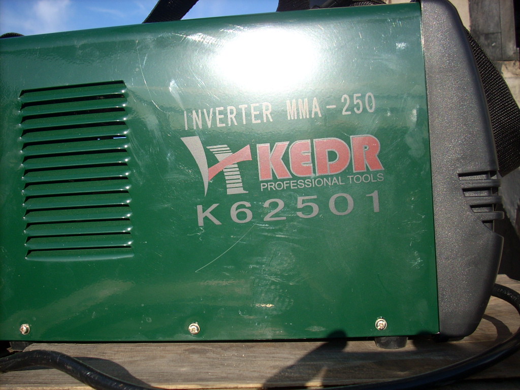

Приобретите инвертор "Кедр" на 250А и не ломайте голову. Его стоимость в Казахстане чуть выше $200.С августа месяца 09г. работаю им и он себя оправдал несколько раз. ТТД этого инвертора отличные, проблем он не доставляет, главное не хранить его при минусовых температурах.
Все эти хвалилки, определенных, инверторов на форумах, это не более, чем обычная реклама производителей.
Когда я снял параметры с инвертора "Кедр" на 250А, который приобрел, и выложил эти данные на форуме "Город мастеров", так там меня сразу высмеяли, типа безграмотные измерения и т.д. Я сделал соответствующие выводы, что "форумы" оккупированы менеджерами (толкачами) определенных производителей инверторов, в задачу которых входит продвигать идею, что продукции их фирмочек на порядок качественнее продукции китайских монстров. Конечно я их понимаю, но не верю им.
Возможно, что их продукция хорошая, отрицать не буду, не пробовал, но инвертор "Кедр" (аналог САИ) устраивает меня по всем параметрам, цена минимум в два раза ниже. Это лично мое мнение.

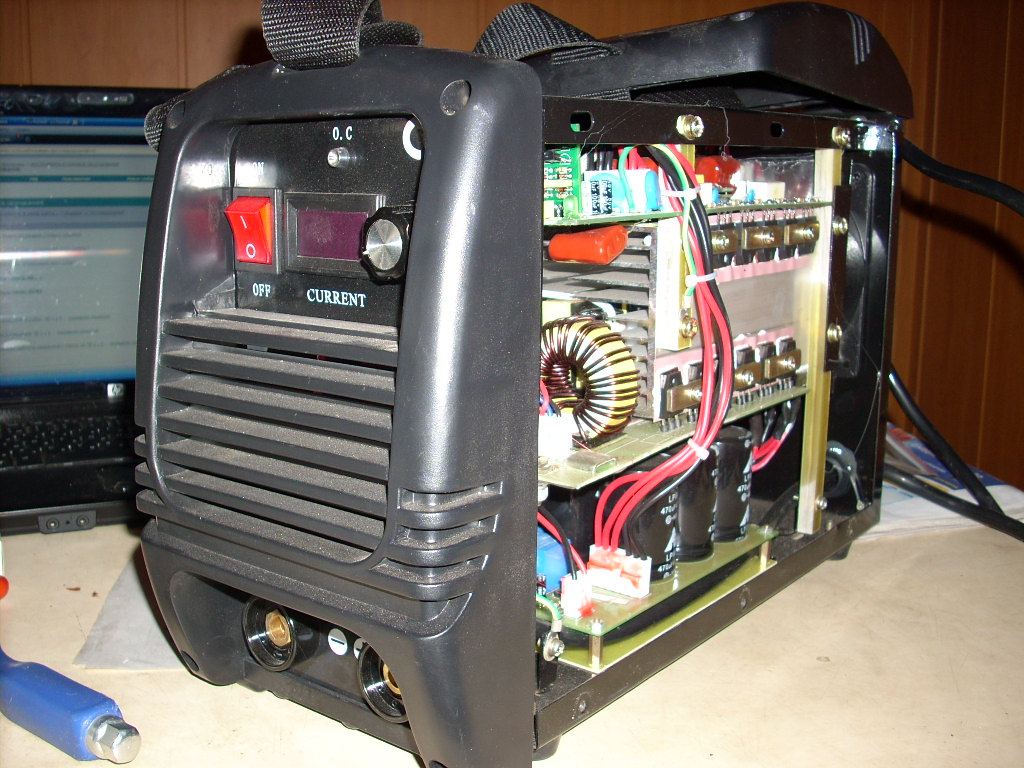

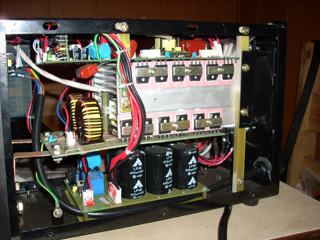

Вот фото моего инвертора.
