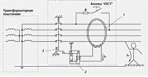

Прикольно.Интересно,что об этом скажет мое УЗО?
Если у вас на трехфазной линии стоит трехфазное УЗО (см. схему), то все в порядке, оно "разрешит" такое подключение. Но если используются три однофазных на каждую фазу отдельно, то низя.

УЗО трехфазное , но почему оно не сработает ? - мне не понятно.По идее , работа сварочника при таком подключении - утечка тока.
нет, для трехфазного УЗО это не утечка, т.к. оно меряет сумму токов всех фаз. она будет отличаться от нуля только если ток уходит через внешнее "подключение" (например через человека в землю). тогда УЗО отключает нагрузку.
а в вашем случае (при подключении трансформатора между двумя фазами) будет происходить примерно следующее:
(здесь показаны моментальные токи в момент, когда ток фазы С = 0, величина и направление тока постоянно изменяется по гармоническому закону - синус/косинус)
условие для срабатывания УЗО: iA + iB + iC + i0 ≠ 0
здесь оно не выполняется, то есть при подключенном сварочном трансформаторе между двумя фазами сумма токов всё равно будет равна нулю.
но если в месте, обозначенном "утечка" произойдет замыкание через какую-либо нагрузку на землю, то ток соответствующей фазы изменится и сумма токов уже не будет равна нулю. в этом случае УЗО сработает.
т.е. при наличии УЗО нельзя подключать сварочный трансформатор между фазой и батареей :-)
