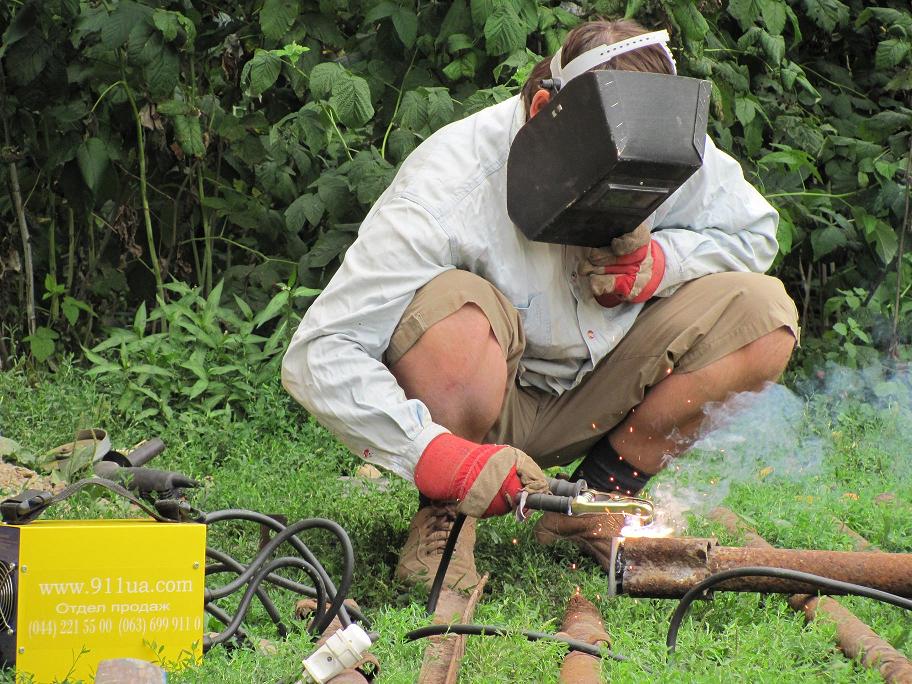

whisker Опубліковано: 25 липня 2010 Поділитись Опубліковано: 25 липня 2010 Вчера и немного сегодня проводил испытания аппарата. Варил практически весь день, сделал порядка сотни стыков и прихваток - собирал из труб каркас будущей террасы, кронштейны поливки и так по-мелочи. Электроды АНО-36 ,двойка и тройка. Ну что сказать - работая на солнце в таком режиме я его не перегрел. Можно конечно было постараться, но моя фамилия не Стаханов:D. Мне больше не надо. Под аппарат нашлось сразу столько работы, что я понял - аппарат окупится уже в этом сезоне. Запас по току еще есть - крутилка только вначале сектора "троечки" и удлинитель 20 метров медь 2,5 мм кв. Фото стыков не выкладываю. Я не профессиональный сварщик, последний раз держак был в руках лет 10 назад. Пока подобрал ток, не получалось сварить 2 трубы, не пропалив. Но через часик уже все шло как по маслу. 8-) Эти электроды почему-то дают много шлака, хотя трубы были ржавые.Так должно быть или взять другие? Может кто-то подскажет. Часто тяжело было зажечь дугу, хоть чиркай,хоть стучи. Пока электрод горячий - нормально, а холодный нифига. Работу антистика не проверял,так как ни разу ничего не залипло.:D Заметил один существенный недостаток конструктива. Это скорее всего беда всех моноплатных конструкций. У аппарата ширина меньше высоты и центр тяжести не внизу, а где-то сбоку. И, если случайно дернешь сварочный кабель,он заваливается набок. Пару раз он завалился и я решил - раз тебе лучше лежа,тогда и лежи. Потом на эту сторону резиновые ножки "присобачу" и будет он так работать. Да, заметил еще один момент. Когда варишь, FM- приемник, работающий от батареек (висел рядом на дереве) начинал шипеть. Поэтому "РадиоRocks" ненадолго умолкал. ...Если Вы имеете в виду введение ККМ, то – это возможно, но тогда очень многим не понравится цена на такое устройство. Нет, я имел ввиду схемотехнические решения,в которых коэффициент заполнения можно сделать больше чем 0,5. Вы же на мастерах тусуетесь,там бывают весьма толковые инженеры, которые обсуждали такие идеи. Да и на электрике можно порыться. Посилання на коментар Поділитися на інших сайтах More sharing options...
svarschik Опубліковано: 25 липня 2010 Поділитись Опубліковано: 25 липня 2010 Эти электроды почему-то дают много шлака попробуйте АНО-21, сравните - напишите нам У аппарата ширина меньше высоты и центр тяжести не внизу, а где-то сбоку. И, если случайно дернешь сварочный кабель,он заваливается набок. у Шмеля такой проблемы нет - у него сечение практически квадратное, никуда не валится + разъемы расположены ниже центра тяжести. (ссылка устарела) Да, заметил еще один момент. Когда варишь, FM- приемник, работающий от батареек (висел рядом на дереве) начинал шипеть. Поэтому "РадиоRocks" ненадолго умолкал. это проблемы с входным дросселем - его надо бы пересчитать. у Патона и у Шмеля такой проблемы нету - радио можно слушать без помех. я имел ввиду схемотехнические решения,в которых коэффициент заполнения можно сделать больше чем 0,5 это сделать - не проблема, проблема в том, что это не дает нужного эффекта. аппараты с ККМ на слабых сетях ведут себя намного лучше. такую технологию уже давно используют в дорогих аппаратах, например GYSmi 195, или некоторые из Ergus'ов (например сварочный аппарат индустриального класса "всё в одном" (ссылка устарела) за 30 килогривен). ждем недорогую Элсву 167 с ККМ - для народа. Посилання на коментар Поділитися на інших сайтах More sharing options...

ВДИ Опубліковано: 26 липня 2010 Поділитись Опубліковано: 26 липня 2010 У аппарата ширина меньше высоты и центр тяжести не внизу, а где-то сбоку. И, если случайно дернешь сварочный кабель,он заваливается набок. Пару раз он завалился и я решил - раз тебе лучше лежа,тогда и лежи. Потом на эту сторону резиновые ножки "присобачу" и будет он так работать. Это актуальная проблема, у меня некоторые клиенты спрашивают почему у аппаратов блоки изготовлены в вертикальном исполнении, многие хотят горизонтальные. А я поддерживаю whiskerа, можно изготавливать блоки универсальными(вертикально-горизонтальными). Можно на производстве приделывать резиновые ножки снизу и сбоку. А лямка остаётся, кто хочет - может носить на плече:drinks: Посилання на коментар Поділитися на інших сайтах More sharing options...
whisker Опубліковано: 26 липня 2010 Поділитись Опубліковано: 26 липня 2010 попробуйте АНО-21, сравните - напишите нам Да я купил просто 3 кг,чтобы не бегать. Какие на Юности были, такие и взял. Так что пока не разойдутся - не получится. Разве что попадутся пару штук попробовать. у Шмеля такой проблемы нет - у него сечение практически квадратное... ...это проблемы с входным дросселем - его надо бы пересчитать. у Патона и у Шмеля такой проблемы нету - радио можно слушать без помех. Так мне что теперь, возвращать Исток и брать Шмеля? Я, конечно, нашел бы еще треть потраченной суммы и мог бы его взять сразу. Но есть некая "психологическая" планка. Для себя решил, что за бытовой аппарат до 140 ампер дам порядка 250 баксов. Ну 300 -это потолок. Если бы Шмель стоил столько же,то возможно, я бы колебался. Я знал,что у Шмеля и ПВ повыше и выходной ток побольше, но для меня это перебор. Если честно, мне это напоминает борьбу производителей цифровых фотоаппаратов за мегапиксели. Маркетологи раскрутили этот параметр до опупения, неискушенные пользователи и повелись. А оказалось, дело не в них, а в матрице. Посмотрите, модели 5-летней давности снимают лучше нынешних на своих трех мегапикселях. Не вижу потребности от бытовой сети варить четверкой или резать. Для этого есть болгарка. У меня обычная дача, а не БАМ или Останкинская башня. Могу четко описать причины, по которым был выбран ИИСТ-140: 1. Я сварку покупать не планировал,так как второй год собираю сам зимними выходными, на большее нет времени. К этому сезону не успел. Уже половина лета прошла , а варить надо "на вчера". Пришлось срочно разделить хобби (процесс) и строительные задачи (результат). Выбор пал на Телвин 144, но почитав отзывы на мастерсити, остановился на херсонском. 2. Он делает то,что мне надо - варит тройкой в моих условиях и не перегревается. При этом влазит в старый школьный рюкзачок вместе с кабелями.8-) 3. У них на сайте есть его схема - это значит, что я его и сам смогу починить. 4. Отечественный производитель ( сам такой, другая отрасль) Вообще, ТЗ на бытовой сварник описывается одним предложением- изделие весом не более 5 кг уверенно варит тройкой на любой сети и выдерживает падение на газон с крыши сарая. По поводу дросселя и шипения приемника - не вижу связи. Приемник,повторяю - батарейный. Подождем, может Сотрудник что-то скажет. это сделать - не проблема, проблема в том, что это не дает нужного эффекта. Если не проблема,то почему никто не делает, тем более на той же элементной базе? Тогда за те же деньги запросто "утирается нос" любому "косому" мосту. При 130В варить уже спорт или мазохизм. А вот при 150 было бы нормально. аппараты с ККМ на слабых сетях ведут себя намного лучше. такую технологию уже давно используют в дорогих аппаратах, например GYSmi 195, или некоторые из Ergus'ов (например сварочный аппарат индустриального класса "всё в одном" (ссылка устарела) за 30 килогривен). Не спорю, 2 преобразователя в одном сварочнике -это круто, но цена. Посилання на коментар Поділитися на інших сайтах More sharing options...
