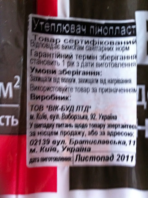

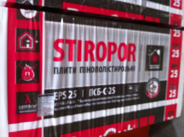

Начнем с ДСТУшного... Пенопласт ВИК БУДа в ЭЦ поставляется под Эпицентровским брендом БауГут (фото 1). На упаковке присутствуют основные характеристики: размеры листов, плотность (ПСБ-С-хх), теплосопротивление.
Остальные данные, которые необходимо указывать (дата изготовления, гарантийный срок и тп) - на стикере (фото 2).

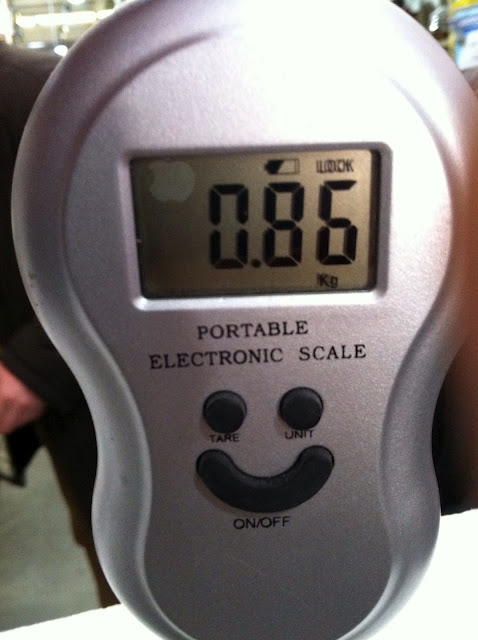

Вес листа ПСБ-С-25 1000х500х100 составил 860гр (фото 3), что в перерасчете на куб составляет 17,2кг (по нормам должен быть от 15 до 25). Вес 35-ой плотности - около 27кг (по нормам от 25 до 35).
Размеры - толщина двух 50-ти милиметровых листов составила 48 и 49мм соответственно...

Я ТУ-шный пенопласт взвесил с директором производства, пока владелец компании рассказывал вам про проблемы отрасли. Результаты указал выше :)
