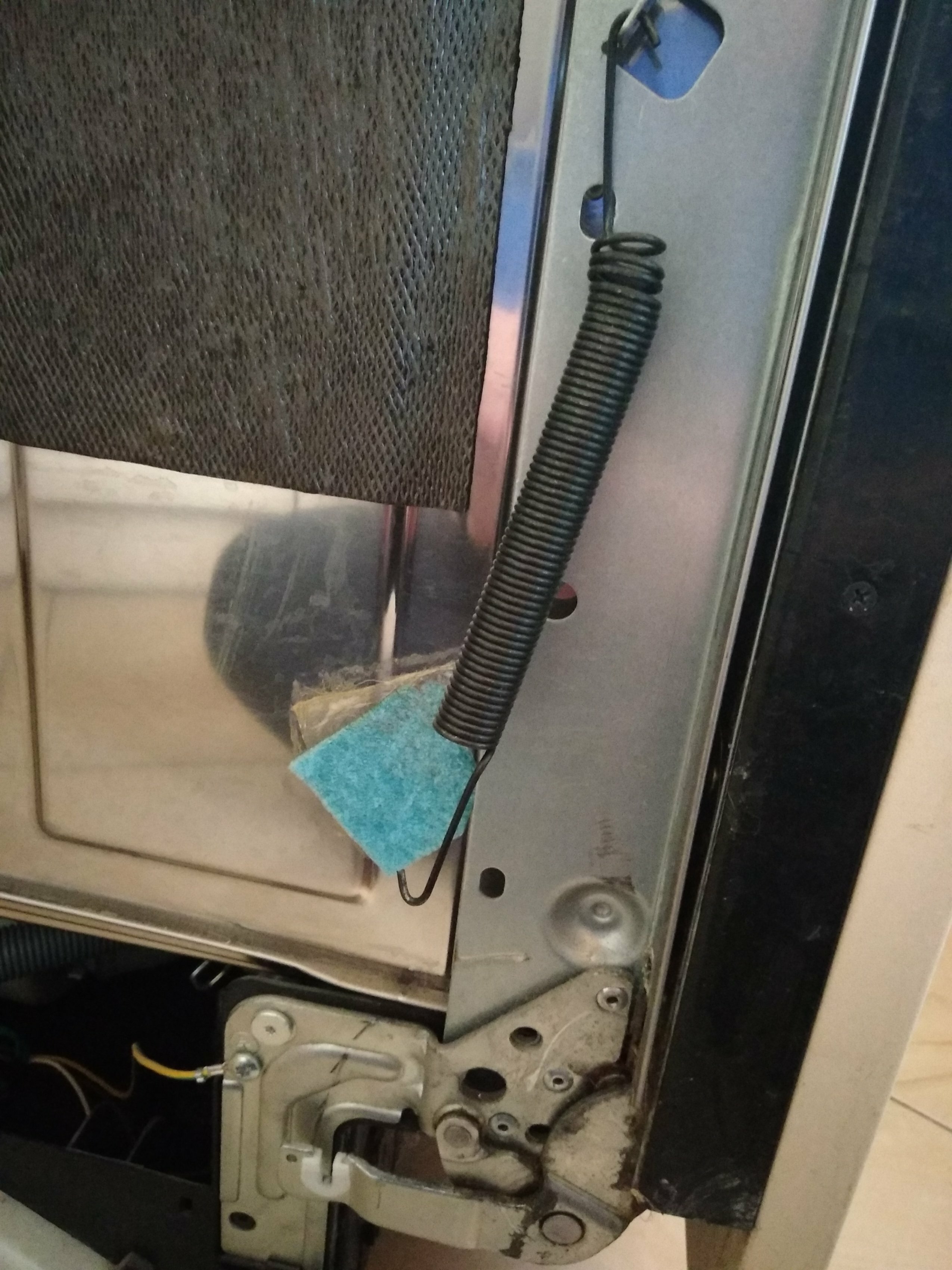

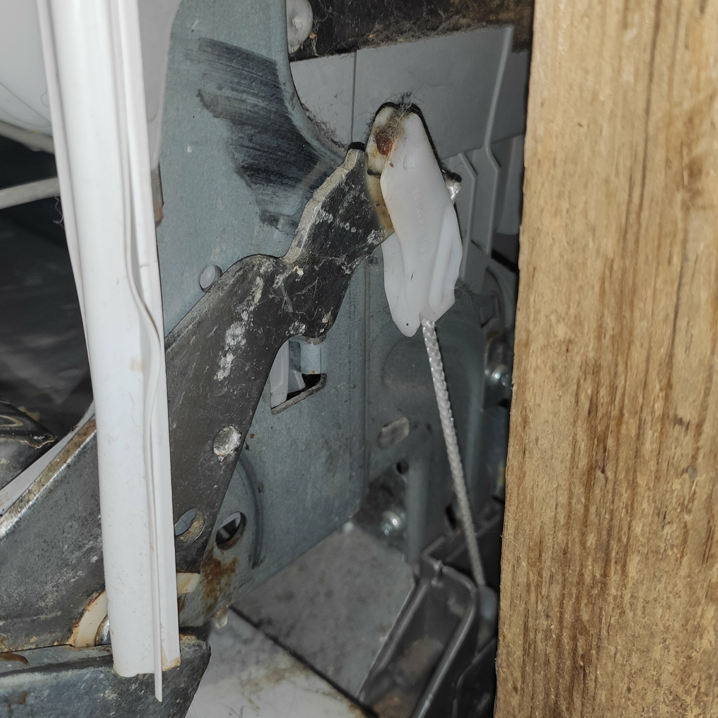

Пару дней назад что то хрустнуло в районе петли дверцы и ПММ начала открываться и закрываться с каким то диким скрежетом.
Разобрал, увидел соскочившую пружину. По логике она цепляется за петлю на корпусе вверху и за рычаг внизу, но соединив обратно дверь ведет себя странно, и при открывании просто падает вниз.
С другой стороны все по другому устроено и такой пружины в этом месте нет.
Ума не приложу как оно должно быть...??

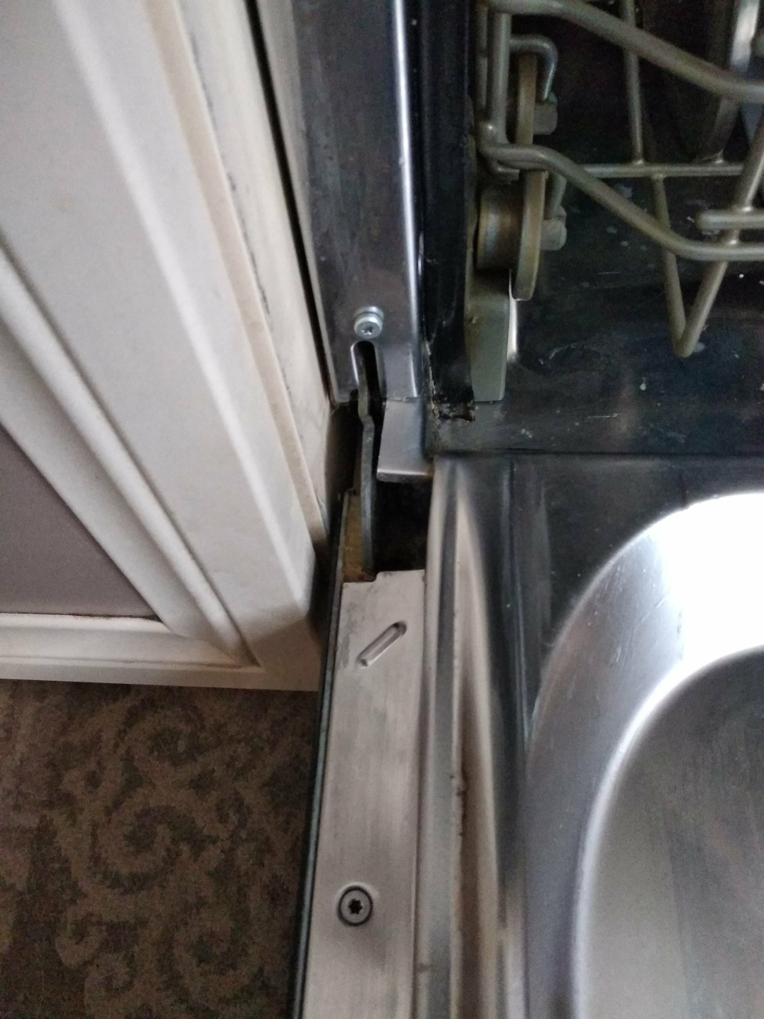

Посмотрел 6ашу БОШ - с двух сторон одинаково. Пружинки нет. Куда-то вниз шнурки выходят.

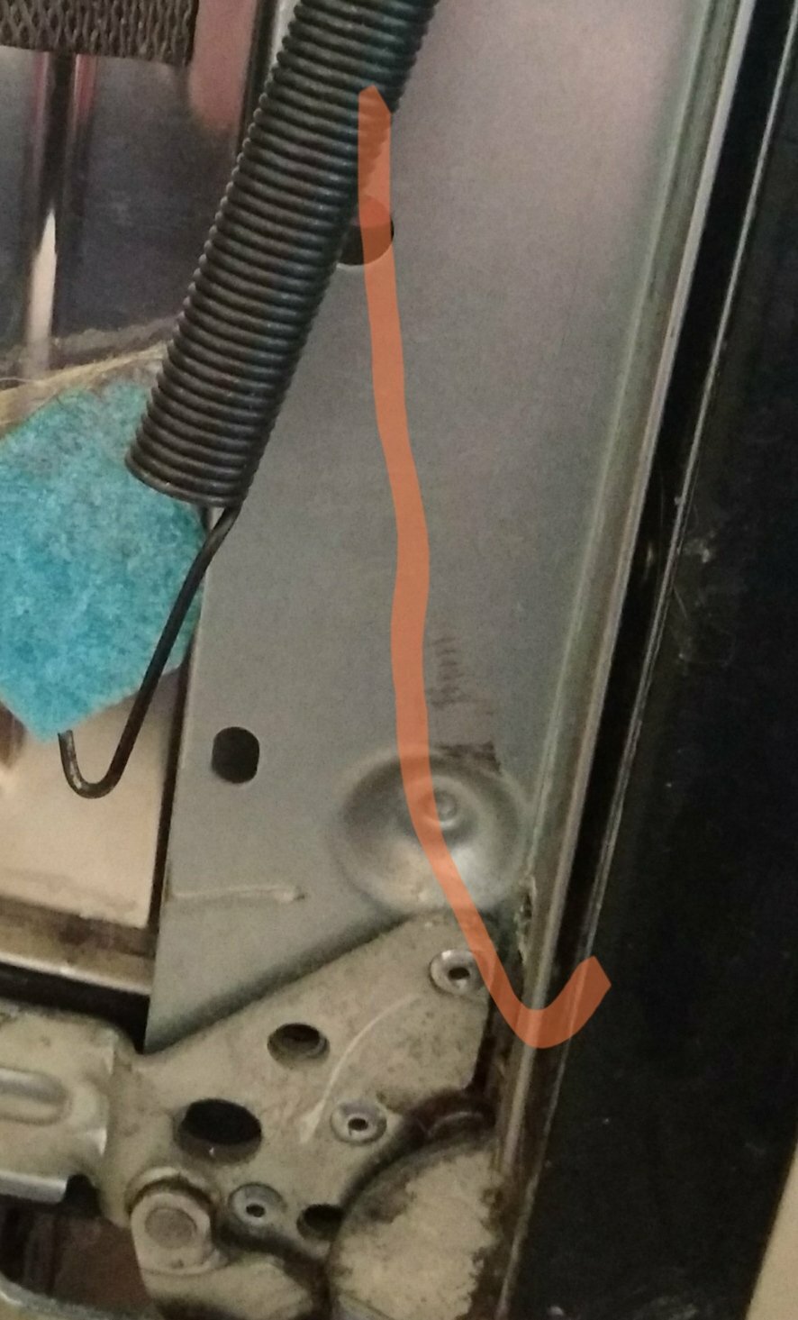

Мне кажется, что Пружина должна идти на дверь. Там и след виден от пружины.

Да следов там хватает)
В том месте нелогично, отверстия просто круглые, а в двери нет никаких.
Там в рычаге отверстие как раз под пружину, но работает оно неправильно.
Вчера делал пять подходов, но так не придумал ничего..(

21 минуту назад, DimaF сказал:
Наоборот. Логично. Дверь открывается, пружина растягивается, компенсирует вес дверцы и поддерживает дверцу от резкого открывания. И помогает закрыть дверцу.
А если крепить к тому рычагу, то наоборот - пружина "помогает" дверце ещё быстрее открыться. Т.с. усиливает

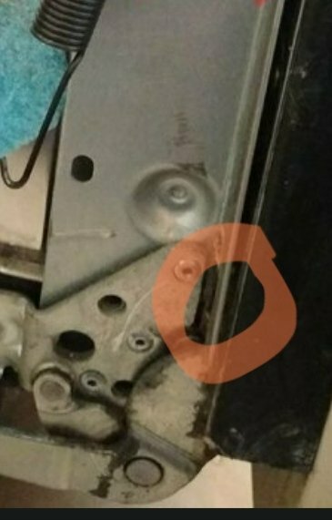

1-корпус машинки, в нем нет характерных отверстий для того чтобы конец пружины просунуть и зацепить дверь (2) на которой в обще никаких зацепок нет.
3-круглое отверстие под пружину, но работает неправильно.
Змінено користувачем DimaF
8 минут назад, DimaF сказал:
Возможно вот нужное отверстие.
Вообще, чтоб понять, как работают все эти рычаги нужно хотя бы фото когда дверь в открытом виде
У нас пружин нет, но на рычаг снизу приходит тросик. Может у вас он тоже был.  Крепился за кронштейн, где белая пластиковая вставка?

Хотя наверное это не элемент двери, а "фланец" который прилегает к шкафу.
Тогда вариант, что снизу должна быть какая-то тяга в виде тросика, а пружина является противовесом. Чтобы дверь не хлопала.

1 час назад, Dendnepr сказал:
Нет там ничего для пружины.
Рассматриваю и такой вариант, но сообразить не могу пока.

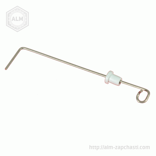

По поиску "пружина посудомойка candy" надыбал торсион.
Ничего похожего возле посудомойки не валялось? Может соскочил, и так и остался прикреплен где-то снизу. Нужно заглянуть под поскдомойку спереди.
alm-zapchasti.com/product/dvernaya-pruzhina-candy-92781285

В Bosch пружина теж є, з іншого боку тої білої мотузки, розташована паралельно підлозі.
В Candy скоріш за все є ще одна деталь, яку потрібно шукати. Біля або в піддоні.
Спробуйте знайти в неті вибух-схему своєї або подібної машинки.
