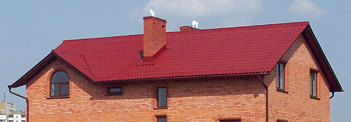

Итак, поскольку стройка подбирается к крыше, с новой силой терзают сомнения насчет правильности выбора. Что же все-таки лучше, шифер или металлочерепица? "Лучше" в смысле долговечнее, удобнее для использования, дешевле и красивее в конце концов. Шифер (если это будет шифер) по-любому будет краситься, серый не годится. Какие будут мнения на этот счет?
Да, чуть не забыл, под крышей планируются мансардные комнаты (окна только на фронтонах, если это важно).

М\ч более менее качественная европеского производителя (только МАТ покрытие от 0,45мм толщиной) по стоимости будет от 65 грн/м2. Однозначно будет дороже шифера (на сколько? надо считать). М/ч красивее шифера ИМХО, хотя видел кровли под шифером мелко нарезанный и смотрится супер, но перенахлестов много. Если остановитесь на шифере, то рекомендую все же остановится на заводской покраске.

Я також стояв перед таким вибором, але в мене як варіант була ще і полімер-піщана черепиця. Вибрав шифер ЕКОДАХ. Хоча ще будинок не накритий, не жалію, що вибрав цей матеріал: гарний вигляд, не дуже важкий та і в руках відчувається, що це покрівельний матеріал, на відміну від металочерепиці. Як воно буде, коли шифер буде на будинку, час покаже.
Я пока тоже склоняюсь к шиферу:
+ более долговечный
+ более удобный в эксплуатации
+ нормально смотрится, если хорошо покрашен

Я счастливый обладатель дома который еще год назад был под старым шифером, сейчас -под МЧ,шифер-камень,темнеет с возрастом,лучше греется,так как толстый накапливает,отдает тепло внуть чердака,бабушка когда-то белье сушила на чердаке.Под МЧ чердак НЕ такой нагретый.
Во время дождя МЧ шелестит,но не гремит.(Во время града не присутствовал).
Не скрипит даже при достаточно сильном ветре.
У меня холодный чердак,подкровельных пленок/мембран нет, конденсата нет.
Насчет ржавщины, время покажет,хотя, сильно сомневаюсь, оцинковка.
Пы.Сы. 2 года назад тоже стоял перед выбором шифер-МЧ.Остановился на последней,не пожалел.(3 раза тьфу).

По-моему МЧ на порядок презентабильнее выглядит, шифер это вообще что-то из далёкого прошлого. Он, конечно, тоже имеет право на жизнь, но это всё вопрос финансов. Если хватает денег на МЧ, я бы однозначно брал, правда ещё должно хватить денег на грамотных монтажников, всё-таки мелкоштучные материалы это более технологичная история.
Не могу понять, почему до сих пор никто не написал о вреде шифера для здоровья человека. Во многих западных странах даже существуют государственные программы по замене шиферных крыш. Причем, когда снятый с кровли шифер вывозится с участва, приезжают специальные бригады МЧС в защитных костюмах (как для химзащиты) и вывозят шифер в специальные "могильники". По-моему, только у нас еще этот материал присутсвует на кровельном рынке.
Что касается металлочерепицы, то сегодня хорошую черепицу можно купить даже по цене около 62 грн. Тем более, что в вашем случае, это только 50-60% стоимости кровли. Ведь еще нужна вата, пленки и т.д.

Совет хороший, но немного запоздавший - топистартер уже сделал крышу. Из металлочерепицы. Всем спасибо за внимание.:rolleyes:
Осовным фактором стал эстетический - жене нравится коричневый цвет крыши, а мне лень было красить шифер, + расчеты показали, что дешевле металлочерепицы это не будет.

Прушински, толщина 0,5, матовую, шоколадно-коричневую.

Ну не знаю за шифер, а по матовому полиестру пруши 160кв.м. х 60грн(сама МЧ) +20%(комплектация) = 11,5 - 12,5 т.грн (приблизительно).
Но тут сам выбор приципиален. Если МЧ хорошо смонтирована, то внешний вид под МЧ на голову выше шифера(имхо).
Шифер не обязательно красить - есть готовый заводской покраски и внешний вид отличный. Более того есть заводские элементы конька и ребер из шифера - смотрится суперово (немного по-убогому когда конёк или ребра металлические, даже в цвет шиферу). И однозначно дешевле МЧ
