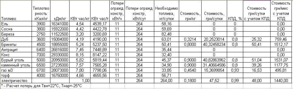

А "намного" - это сколько?
Это столько (для электроэнергии взял тариф 18коп/кВт)
Если дадите стоимость остальных топлив, подставлю в табличку, чтобы не было нулей
Вы поставили газ по 0,454 грн. По расчетам такой дом будет потреблять больше 2500м3 газа в год. Тогда нужно ставить тариф 0,732 грн.
1. Даже если так, то получается 800грн/мес
2. Электрооборудование при зоновом счетчике ведь тоже не только ночью будет включаться.
ЗЫ: тогда получается, что Дуб таки рулит :)
1.Разница 640 грн/месяц при температуре -25С на улице.
2.Поэтому Вы и посчитали средний тариф 18 коп.
