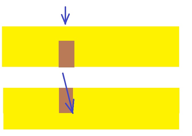

И еще, может я и неправ, но не стал бы нанимать прораба/бригаду которые последние год-два строили дома "на продажу". Сегодняшний случай: утепление перекрытия под холодный чердак. Я поставил задание "укладываем минвату слоем 30 см". Бригадир переспросил "между балок два слоя и один сверху?". Я подтвердил (балка 15см, туда вполне 20 см минваты войдет, и слой сверху). Я недодумал/недосмотрел и минвата пришла 50мм. Хорошо, вовремя заметил и тормознул работы. Заставил эту минвату укладывать в 6 слоев.
А проблема была в том, что он привык работать "на продажу". Там укладывали "в три слоя", а не в 30 см.
Вы точно для себя строите? Сжать вату конечно не сложно, но её эффективность как утеплителя от этого заметно снижается...

Вибачайте, але втискувати 20 см вати в висоту 15 см я б не назвав правильною ідеєю.;) В себе я нарощував балки до 20 см, щоб вата не зминалась, так як це веде до зменшення теплоізолюючих властивостей.
В принципі як і завдання треба ставити коректно. Ви ж самі сказали 2 шари+1 шар, а потім і вату привезли не ту. От і наклалось. Я в таких випадках кажу товщину, а не шари.

Согласен с вышесказанным. И еще бы добавил что доп слой 100 лучше снизу а не сверху ну и, само собой, перпендикулярно балкам.
Тут вы не правы, нужно сверху перпендикулярно балкам, снизу я бы даже не рекомендовал...
Балки - тоже мосты холода. Возможно промерзание или конденсат.
Так зверху ці мости холоду і перекривають. Зверху поперек балок шар вати.
Це як мінімум технологічніше, спробуйте знизу вату всунути, її треба кріпити чимось, і в очі сиплеться, а зверху просто ходиш і вкладаєш. ;)
Не кажучи, що якщо зверху то балка закрита ватою і не так промерзає (вата відсікає холод), як якщо балка виходить напряму на горище.
Верхня частина рисунка вата зверху, нижня вата знизу.
Я про сбоку
Я вообще за то чтобы и сверху и снизу ;)
Ну так "снизу" вы только усугубляете!
Спорно, для этого нужно быть уверенным на все 100 в пароизоляции, иначе сгниют балочки ;)
Тоже делал сверху поперек балок. Получилось нижняя балки перекрытия 2-го этажа 150мм. Между ними 150мм минваты. Потом 100мм сверху второй слой балок. Между ними верхник слой минваты поперек нижнему. Потом доска обрешетки 30мм. Паробарьер вверху-внизу и дальше наверх пойдет ЦСП скорее всего. На пол холодного чердака. На центральную часть кровли (скат кровли 18град).

Паробар'єр зверху не потрібен. Вам треба навпаки пар з вати виводити, а не запечатувати в ній, а то і теплоізолюючі втрачаються і балки гниють.
З тієї ж причини подивіться на паропроникність ЦСП.

паропроникність ЦСП
Да, логично туда дать сосну простую поверх минваты (минвата - около 0,40, сосна - 0,32. ЦСП - 0,03).
